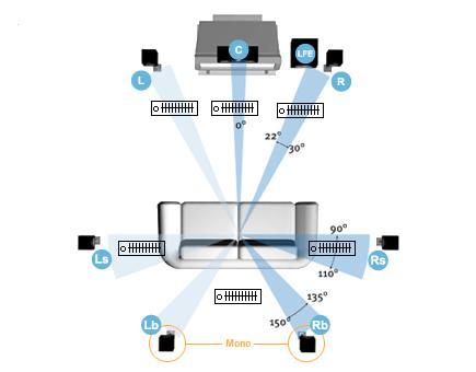

Szeretnék egy olyan Equalizer-t építeni, amin van 3 sáv bementet, és 3 sáv kimenet, és összesen 30Band. Tehát sávonként 10Band. Az a gond, hogy sehol sem találtam olyan kapcsolást, ahol ennyi poti lenne 1 sávon, igaz egyet találtam, de az teljesen más volt, mint amilyet én szeretnék. Tudnátok nekem segíteni? Bármilyen ötletet, javaslatot, tippet szívesen várok, Köszönöm előre is!

Egyébként létezik olyan equalizer-es kapcsolás, amon mondjuk van 2 RCA bemenet, de egy darab sztereo sávnak kezeli? Tehát, például, van egy 7.1-es rendszer, és olyat szeretnék, hogy az első két hangfalat 10Bandel szabályozni, DE a 2 első hangfal között sztereo hangzás legyen! És így tovább még 2szer, a2db középső, és a 2db hátsó hangfalra is, tehát a 6db hangfal között sztereo legyen mindenhol! Létezik ilyen?

Tehát, Készül egy 7.1-es hangrendszer, ehez kellene nekem egy equalizer. Olyan kéne, ami 30 band-es. 10Band első hangszórókra, 10Band a középsőkre, 10Band hátulra. Namármost, olyanra lenne szükségem, amit ha beépítek, mindenhol megmarad a sztereo hatás, magyarul nem csak az első, középső, és hátsó hangszórók van sztereo, hanem az első kettő között, a középső kettő között, és a hátsó kettő között! 12V-ról kéne hogy működjön. Ennél érthetőbben nem tudom leírni

Miért kérded, hogy "Senki?" Itt van pl. ez: Bővebben: Link Ebből csinálsz összesen 6 db-ot. Kettőt-kettőt összekötsz olyan formán, hogy sztereó potikat használsz hozzá, ezzel "összekötve" az azonos sávokat. Magyarán egy sztereó potival fogod tudni az egymáshoz tartozó sávokat szabályozni úgy, hogy közben "megmarad a sztereó hatás". Az egyik ilyen pár megy az Idézet: , a másik ilyen pár „első hangszórókra” Idézet: , a harmadik pedig „a középsőkre” Idézet: .„hátulra” De ha ennyiből nem érted, akkor bele se kezdj! Ha esetleg ez a rajz nem tetszik, akkor nézz egy másik 10 sávos rajzot, és azt csináld meg ugyanilyen módon, ahogy leírtam. (linket kaptál egy rakatot, tessék keresni!) De azt ne várd, hogy valaki majd ad egy olyan rajzot, amin rajta van mind a 3*10 sáv, mert tök felesleges 6-szor lerajzolni ugyanazt az áramkört...
No várjál! Tehát 7.1 hangerősítőrendszert készítesz, de minden hangcsatornát külön szeretnél egymástól függetlenül hangszínszabályozni. (Equvázni) Erre valóban ezt az áramkört kellene megépítened hatszor! A képen látható módon.
