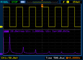

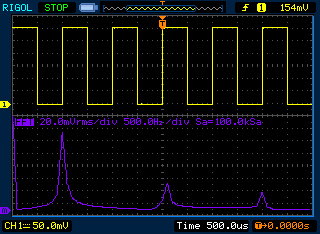

(#) hegi válasza mrx23 hozzászólására (») Márc 6, 2009 /
Lehet.
Alapból a normál időalaphoz igazodik, de azon belül is lehet még 4 fokozatban állítani.
Nem lassul egyáltalán, semmi szaggattás, vagy ilyesmi.
Csatolok 4 képet, ez a szkóp 1kHz-es kalibráló generátorának képe.
