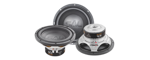

(#) subwoofer220 hozzászólása Márc 6, 2009 /
Sziasztok! Valaki tudna segíteni?? (aki ért hozzá) vennék egy hangszórót, de nem tudom melyiket válasszam!!?
XPRO 30100 :∅300 mm
Pm/Pn: 350/250 W
f: 25-1.500 Hz
Spl1W/1m: 90 dB
hangtekercs: ∅64 mm
csévetest: alumínium
mágnes súlya: 2 x 50 Oz
BEAST 300: A képen!
A válaszokat köszönöm szépen!
(#) pl13 válasza subwoofer220 hozzászólására (») Márc 6, 2009 /
Gyakorlatilag mindkettő kb. egyforma produkcióra képes, SAL-nál az adatok nem sokat jelentenek. A Beast azért nem túl jó választás, mert autóban pár év alatt széthullik rajta a mosogatószivacs állagú habszél.
