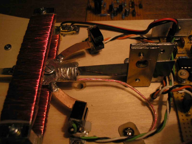

				Szia Gtk! Leírom a rugólemezek beszerzési és méret adatait: 1. OBI, "gitteló lemezek" néven a festékes standon. (0.3 - 0.5mm vastag lemezek!). Ezeket lehet forrasztani is! 2. VasNagyKer, nyers acélszalagok, tekercsek. 40-50mm széles 0.3 - 0.5mm vastag csíkok, 1m-es darabokban (kérésre levágják méretre is!). Ezekről a helyekről beszerezhető a rugólemez mindegyik fajtája. 3. A beépithető lemez méretei 0.3mm vastag anyagból, egyoptós vezérléshez: 63mm magas, 28mm alul, 15mm felül, nyújtott trapéz alakban.(14-18Hz-re). 0.5mm vastag rugóacélból, H-hidas vezérléshez: 18mm alul, 63mm magas, 9mm felül, (18-24Hz-re). Szia.
				Szia Gtk! Itt van néhány kép az egyoptós önrezgő kapcsolással működő óráról. (Ebben szoktam kipróbálni a H-hidas vezérlést is nagy kijelzővel). Most "eredetiben" működik, 145mm karhossz + rugólemez, (0.5mm vastag), a kijelző SMD 1206 méretkódú LED-ekkel szerelt, 1 raszterre egymástól. Igy most 18Hz-en "ketyeg". Szia.

				Szia Gtk! A takarólemezek hossza a kényelmes szerelés, és biztonságos működés miatt ilyen méretű. A résoptikákat jól el tudtam helyezni mind két oldalon, igy azokat a lemezek rögzitési pontja nem érheti el. A résoptók tipusa TCST 1103, vagy TCST 2103. Ezek nagyon jól beváltak, talán azért, mert külső fényre egy kicsit érzéketlenebbek. A lemezek hossza 25-30 mm-es, ívelt kialakitásban. Hosszát mindenképpen úgy célszerű megválasztani, hogy rögzitési pontjaik a kar végkitérésénél se okozzon fizikai ütközést az elhelyezett résoptikákkal. Nagy kitérés esetén már majdnem ütközik a tekercspár összekötő elemeivel a kar. Ez már a H-hidas meghajtásnál be is következhet néha, ilyenkor az LM317 stabon leszabályozok egy kicsit, ekkora kitérés már károsithatja a rugólemezt is. Szia.
				Szia ! A rugo felfogatasi-felulet meretet (magassag) meg megmondanad? es hogy a rugo szelesebb resze mennyi magas ? Koszi. Udv.
				Szia Gtk! Csináltam egy Móricka rajzot a rugólemez méreteiről, és a felfogatási pontok megadásáról. Az alaplapi szoritóbilincs 2mm vastag lágyvas lemezből készült, egy derékszögben meghajtott, 25mm*42mm hosszból. A 25 mm-es résza az alalaphoz rögzitésre, a 41-42mm darabban a szélektől 5/5mm-re M3mm menet van. Ide egy ugyanilyen anyagból, (kb.40mm hossz), van a bilincs hozzá csavarozva a megfelelő 3mm-es furatokon. A két lemez közé van a laprugó szélesebb vége beszoritva. A "sárga" szinekkel a rugólemez rögzitését jelöltem meg . Szia.
				Szia Gtk! A tekercsek elkészitéséhez néhány fontosabb momentum: 2mm* 16mm*85mm lágyvas lemez 2 db. A szélektől 5/5mm-re 3mm-es fúratok a felerősitéshez. 2*850 menet a vasmagokra 0.2mm átmérőjű CuZ huzalból. A tekercsek távolsága egymástól 23-25mm távtartókkal beállítva. Az alaplaphoz kb.: 6-10mm-es közdarabbal vannak felerősitve. Szia.

				Szia Gtk ! Jó lesz az a vezeték, emlékeim szerint a "d" legalább 0.3-0.4mm. Ebből elég 2x650 menetet felhajtani a vasmagokra. Apropó, vasmag. Ha találsz otthon (E I) vasmagos transzformátort (leégve!), amelynek (I) mérete legalább 80mm hosszú, akkor 4/4 darabra meg tudod csinálni a tekercseket. Az I lemez mérete lehet hosszabb is, 95-105mm. Az órarugóval meg lehet próbálni, de nem lesz hosszú életü, mert hamar "elfárad". Az a baj, hogy a mágneses térben igen komoly elhajlásnak van kitéve, és oldalírányban is könnyen elcsavarodhat, eltorzulhat a lengés (nem elég széles a rugó). Minden esetre kisebb frekvencián meg tudod próbálni az egyoptós egyszerű vezérléssel, még csak egy egyszerü karral. Legalább a tekercs bekötések is helyre kerülhetnek. Sok sikert, szia.

				Szia Janocsi! Nezegettem a feltoltott kepek kozott, de nem talaltam olyant, amelyiken latszik a magnesek elhelyezese. Nem keszitenel egy kepet errol? Csak 0.6-0.7 mm-es acellemezt kaptam . Ez is egy fureszlap. Mi a velemenyed, mekkora rugot keszitsek belole (szellesseg, hosszusag) ? Gondoltam 5mm szelles, 7 cm hosszu, (utobbit, hogy konnyebben rugozzon). Nem tudom el fog-e csavarodni mukodes kozben... A felfogatastol pedig 1cm magassagig megmaradna az eredeti szellesege: 12 mm (innentol majd keskenyedne) . Udv.
				Szia Gtk! A laprugónál azok a méretek kb. megfelelnek. (Hossz=70mm, szélesebb végén=12mm, a kar illesztésnél= 6mm). Igy próbáld meg. Megy egy archiv állomány néhány képpel a karról, mágnesről, rugóról, és egyben is. A rugón a karhoz illesztésnél célszerű egy 3 élű türeszelővel kis fogazást csinálni vagy 10-12mm hosszban, mindkét szélén. A kar befürészelt végébe ezután a rugót behelyezed, majd 0.5mm-es ónozott vezetékkel szépen betekered, és leforrasztod. Igy már stabil lesz a kötés. (A képeken ez jól látszik). Szia. | Bejelentkezés Hirdetés |
