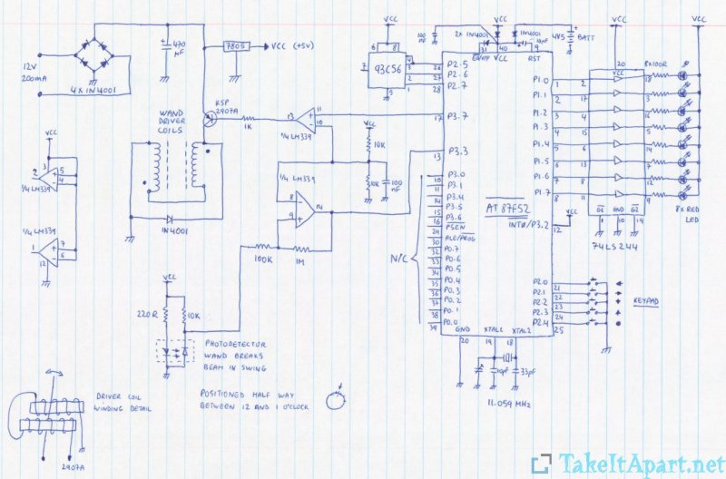

Nem lehetne ezt a vezerlest optimalisan megcsinalni H-Hid + uC -vel? Azt nem ertem hogy az eredeti kapcsolasban hasznalt lengokar vezerles miert nem jo? Bővebben: Link Igaz nem latok abban a kapcsolasban aram irany valtast. Ez azert is erdekelne, mert kesobbiekben tervezem egy ilyen ora epiteset.(csak meg be is kell szerezzem a rugo alapanyagokat) Udv.
Szia Gtk!
De jó az a vezérlés, (az egyoptós, itt alkalmazott is szinte u.a.), csak a nagyobb méretű kijelzős karokhoz már kevés. Itt most 0.5mm vastag rudólemezhez, 200mm karhossz, és legalább 20Hz-es frekin kellene a nagyobb teljesitmény. Az igy kialakitott nagykijelzős kar lényegesen nehezebb is nagyobb is az eddig feléoitett órákban használt SMD LED-es társaitól. Egyébként, nem lenne az baj, ha a 9-12V/0.5A dugasztápról továbbra is használható lenne egy ilyen tipusú vezérlés is az órához. A többlet teljesitmény a nagyobb frekvenciáknál térül meg, mert ott is lesz elegendő amplitudója a karnak. Kisebb frekvenciákon, (8-16Hz), nagyon elég az egykapus optikai vezérlés a kisérletek alapján. Ha 16Hz fölé akarunk stabil nagy amplitudóju rezgést, indokolt a vezérlés fejlesztése valamilyen módon. (Nem elég a kitérés amplitudója). Szia.
Ertem. Amugy magamnak megfejtettem az elozo mukodeset. Kozeprol elhuzza a lengokart egyik iranyba, majd az a fizika torvenyei szerint, mikor elengedi ugyanannyit kilodul az ellentetes iranyba is, majd vissza kozepre, ahol az opto szol a cpu-nak, es megy a vezerles ujra a tekercsre.
Ket optoval es H-Hiddal kepzelted el az ujjabb vezerlest? Mindenkeppen igazodnek en is a nagyobb lengos orahoz. A vezerlest en uC-el adnam a H-Hidra.Es mindig bemerne a uC a kar ket vegpontja kozti idot, azt meg elosztana kijelzendo karakterek szama + oszlopok + kozok szama. Igy kijonne egy oszlopra eso ido. Egyik szeletol meg mehetne a kijelzes. Bocs a monologert ![]() Udv.

Az en elkepzelesemben a uC adna a vezerlest az H-Hidra. Az opto(k) csak a uC fele jelezne(nek).
H-Hid + uC-el az aram irany valtasa nem egy nagy dolog. Az hogy a "vegpontok kozeleben" hol van, azt pontosan az opto jelezne a procinak. Vagy a ket opto jelzese kozti ido minusz egy konstans ertek. Ebben az lenne jo hogy ha neha belassul, vagy nem eppen szabalyos a kilengese a karnak, akkor is a kijelzes pontos lenne, mert minden masodik (?) kijelzesnel bemerne a lengokar periodusat es kiszamolna az oszlopra eso idot. Udv.
ja elfelejtettem:
Ahhoz hogy beinduljon a kar lengese, adna egy impulzust a uC a tekercs(ek) fele. Ha nincs adott idon belul megszakitas keres az opto felol, vagyis nem indult be a lenges, akkor ujra adna egyet De egy kelloen hosszu impulzussal beindithato lenne a lenges !

Egy régi astabil vezérlésű H-hidas meghajtót kicsit átalakitottam. Most egy résoptó "szinkronizálja", vezérli. Be tudom állítani nagy mértékü kitérésre, stabilan idul el, úgy tünik jól kézben tartható lesz. Ezt fogom tovább fejleszteni, ha ilyen biztatóan alakulna a működése. Tudom, technikailag nem a legfrappánsabb megoldás, de még sokat változhat. Néhány kép erről: Sziasztok.
Összeraktam egy működő modellt az 1 optikai vez. /H-hid/multis verziójával, amely nagyon szépen kezd dolgozni. Egy LM317-en keresztül kapja a rezgést vezérlő á.k. a tápfeszt. Már 7V-nál megvan a teljes kitérése a karnak, igy 6.2V/0.17A-rel járatom. (Ebben éppen ez a jó, hogy kicsi az áram és fesz, mégis nagy a kitérés!). A baloldali optika a rezgést, a jobboldali az órát vezérli. Az oszcillátort, amely az órának 131072Hz-et előállítja, Proli007 dolgozta ki. Ezzel igen pontosan működik ez az óra. Egyetlen kép róla, sziasztok
