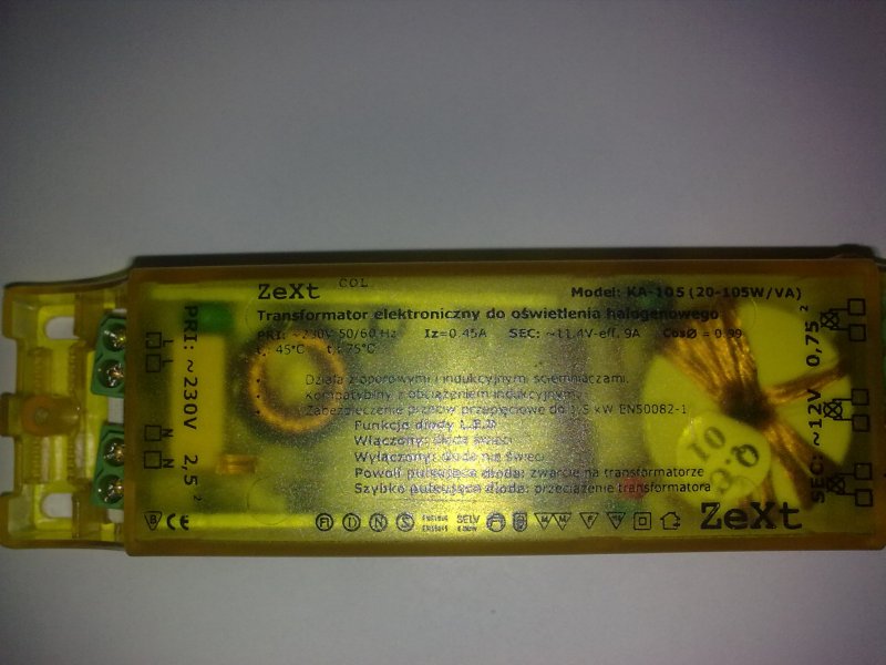

(#) fryboy hozzászólása Feb 27, 2009 /
Hogy érted hogy nagy frekis? és mit tudnék csinálni hogy müködjön?
2W-os a motor. De ez váltóáramú motor. Akkor is jó? Csak simán rá az egyik vezetékre ozt kész? Meg a rajzon közötte van egy kondi vagy nem? Légyszi segíts!
A trafó zext tipusú 220V 20-105W 50-60hz. Ezt ajánlották. A diszkógömbe 20W G4-es izzó is van az mükszik de a motor nem. A trafó ugyan az csak nagyobb teljesítményű. Mit tudnék még vele csinálni?
(#) Imi65 válasza fryboy hozzászólására (») Feb 27, 2009 /
Egy 100VA-es trafó legalább 2,5 kg. Ha ilyen súlyú, akkor trafó. Ha ettől drasztikusan könnyebb, akkor nem trafó. Ez alapján könnyen eldöntheted. Ha nem trafó, akkor biztos, hogy nem lesz jó.
Akor mim van? Az van rá irva hogy transzformátor. Csak lengyelül. Az eredeti adapter is kicsi volt az új se nagyobb csak más szinű. Nemértem. Akkor mit tudhatott a régi adapter amit az új nem?
Azt Neked kéne tudnod. Ha transzformátor, és kicsi, akkor biztos nem 100VA-es. Ha nagyon könnyű, akkor viszont nem trafó. Dobj róla fel egy fotót, az adataival együtt.
Az honnan derül ki, hogy a motorod váltóáramú (mondjuk logikus, ha állandó fordulatot akarsz).
Nem lehet, hogy az új trafódban van egyenirányító? (Ha igen, az AC motorodat le is égetheti).
A motorra rá van írva hogy:
SYNCHRONOUS MOTOR
AC12V
50/60Hz
20r/min
1.2-2W
A trafó Zext ka105(20-105W/VA). Ha a képről nem tudod beazonosítani akkor megnéznéd a gyártó oldalán? Hátha többet tudsz róla.
Erről a képről ordít, hogy kapcsolóüzemű táp, és nem trafó. Így már érthető, hogy nem működik. Ez elektronikus transzformátor, az izzónak mindegy, hogy hány Hz, de a motornak nagyon nem. Ezzel nem fog működni.
Egyébként nemrég egy igen jó villanyász csapat is "megette" az ilyen "trafót". Nem akart róla húzni a kapuzár elektromágnese. Nem csoda, hisz annak is- miként a motorodnak is - jelentős induktivitása van, ami ezen a frekvencián már szinte szakadásként viselkedik.
