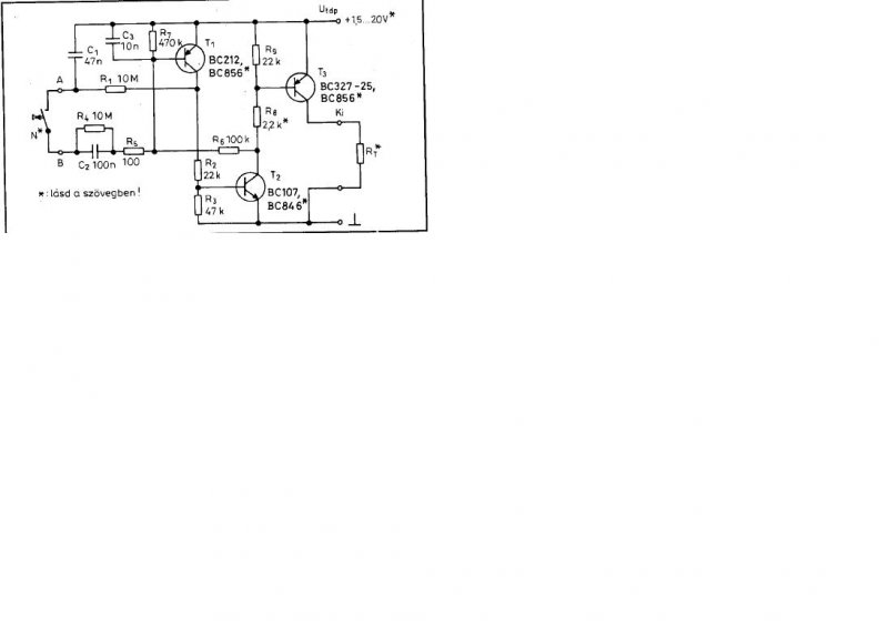

(#) csezoli21 hozzászólása Márc 16, 2009 /
Heló
Olyan kapcsolási rajzot keresek, ami arra lenne való, hogy egy erősítőt 1 nyomógombbal lehessen be és kikapcsolni, és relével kéne ezt valahogy megoldani!
És még plusz amikor megnyomom és bekapcsol az erősítő akkor 1 lednek kéne világítania, amikor meg még egyszer megnyomom, akkor meg le kéne kapcsolnia az erősítőnek és a lednek is, ezt hogy lehetne megoldani?
Ha van valakinek ilyen kapcsolása azt megköszönném ha belinkelné! köszi előre heló
(#) M.Béla válasza csezoli21 hozzászólására (») Márc 16, 2009 /
Ezzel meg tudod oldani.
Ha kell tudok nyákot is adni róLA.
(#) csezoli21 válasza M.Béla hozzászólására (») Márc 16, 2009 /
Heló
valami olyasmire gondoltam amihez nem kell külön táp, hanem a 220V ról megy, meg ez elbírna mondjuk 10A kapcsolni? ezért is gondoltam relésre! Ilyened nincs esetleg?

(#) M.Béla válasza csezoli21 hozzászólására (») Márc 17, 2009 /
Ha csak reléket akarsz akkor mindenképp két nyomógomb kell, BE-KI
