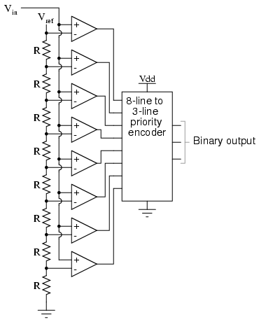

Meg vagyok zavarodva a flash típusú AD convertekernél, hogy ahány bites felbontást szeretnénk annyi komparátor kell? Azaz 8 bit esetén 8db, n bit esetén n db komparátor kell. Jól látom?
(#) watt válasza Xenen Mo hozzászólására (») Márc 13, 2009 /
Az egész kérdésed zavaros! Milyen konverterről van szó?
(#) Xenen Mo válasza watt hozzászólására (») Márc 13, 2009 /
A képen flash típusú AD konverter van, de már megtaláltam a kérdésre a választ (2^n)-1 komparátor kell n bites felbontáshoz.
Már értem, de mit akarsz ilyen módon megoldani? Mert 3 bitest még lehet építeni, talán 4-est is, de már az is alkatrész temető.
Mert gyors(pl szkópba AD), rosszul mértem fel a felépítését és azt hittem hogy 8 bithez 8 komparátor kell. De most már látom hogy még smd alaktrészekből is... Marad a tokozott forma, még nem találtam ic-t de gondolom nem egy olcsó ic-k ezek. Amik gyorsak.
Van egy ilyen topic(szkóp építése), csak keress rá. Nekem egy AD9200ARS-em van(20MSPS), ami egy lassabb szkóphoz elég lehet. De vannak 100MSPS-es A/D-k is. Nem is ezzel van a baj, hanem a keletkező adattömeg eltárolásával és feldolgozásával.
