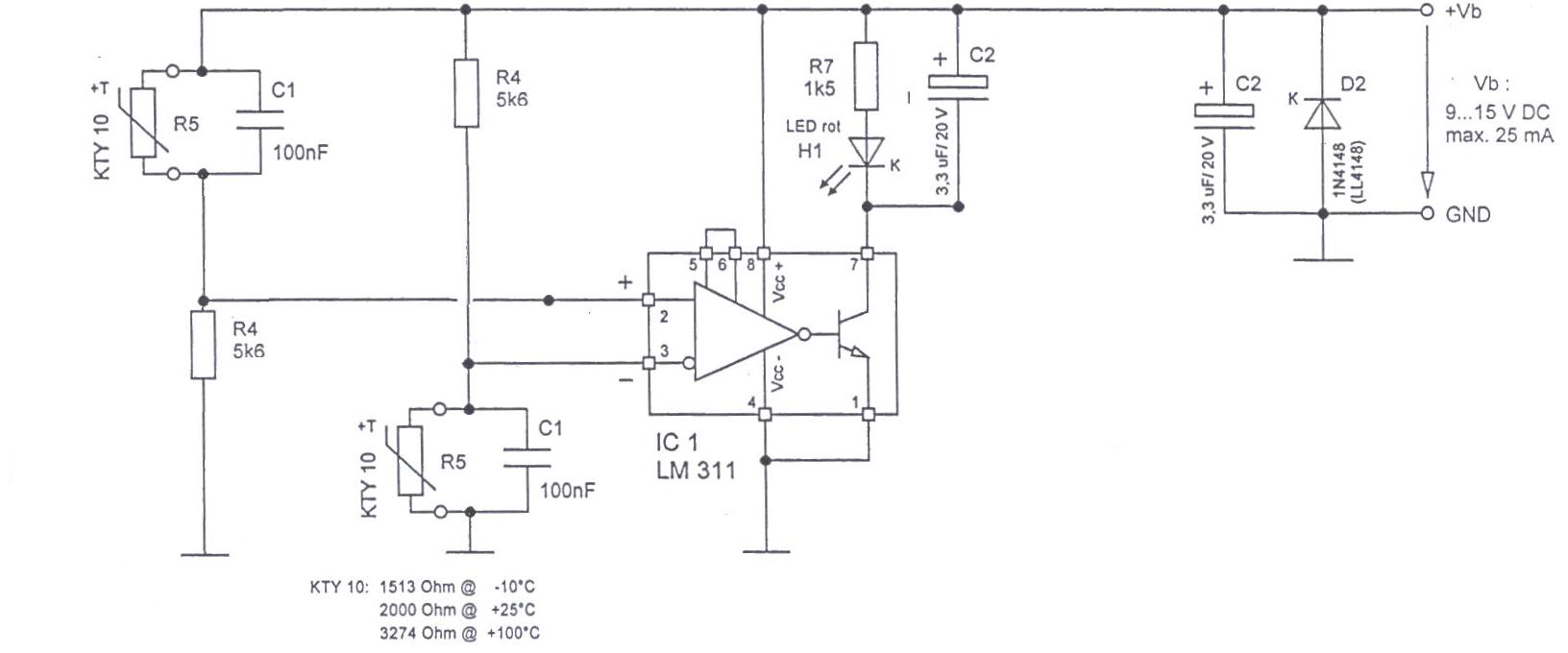

Az lenne a kérdésem, hogy ez a kapcsolás működőképes? A lényeg annyi lenne, hogy ha két külömböző helyen lévő szenzor csak egy kis időre is de azonos ellenálású (kb. ugyan akkora hőmérséklet) akkor a kimeneten a led felvillanjon. Ha nem, tudtok ajánlani valami hasonlóan egyszerűt?
köszi
(#) watt válasza sprofan hozzászólására (») Márc 14, 2009 /
Az igényedet, hogy a LED kis időre felvillanjon, ez az áramkör nem teljesíti. Itt a LED elkezd világítani, ha a pozitív bemenetre kapcsolódó hőmérő ellenállása kisebb.
(#) sprofan válasza watt hozzászólására (») Márc 14, 2009 /
Értem, akkor esetleg tudnál ajánlani valamit? Nem szükséges szó szerint felvilannia, tőlem világíthat is, csak ha a két ellenállás csak egy ki időre is azonos, akkor kéne nekem egy jel. (mind egy hogy negatív vagy pozitív)

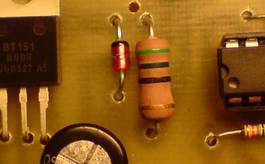

A zener diódát jól építettem be?
Hogyan lehet megállapítani, hogy hibás-e?
(#) mex válasza joco81 hozzászólására (») Márc 14, 2009 /
A nyáktervet és a fényképet összevetve jól épitetted be. Mostmárcsak reméld,hogy az elvi rajz is helyes volt.
