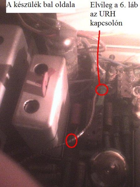

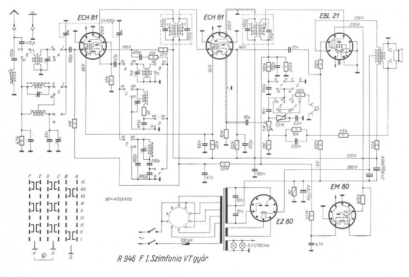

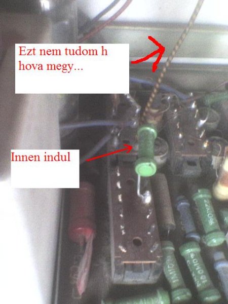

(#) bfreak hozzászólása Márc 15, 2009 /
Jónapot mindenkinek!
Köszönöm a segítséget a rádiómhoz, de ma megint vettem egyet, ez csal addig működik, hogy bekapcsolom és fűtenek a csövek. Az URH gombnál van egy vezeték ami nincs bekötve sehova, vajon ez az oka? Egyszerűen nemjövök rá h mi a baj.....
Mellékelem a kapcs rajzot!

(#) bfreak válasza (Felhasználó 13571) hozzászólására (») Márc 15, 2009 /
Nos, ezt sikerült fényképezni, a forgókondi mellett van, az URH kapcsoló rajz szerinti 6 lába, nemtudom h hova megy.... de aztsetudom h ez-e a baja, v más... csak fűtenek a csövek és mást nem csinál
(#) Imi65 válasza bfreak hozzászólására (») Márc 15, 2009 /
Szerintem Zoli is ugyanazt írja. Először is meg kell vizsgálni, hangfrekisen megy-e. Ha igen, akkor meg kell nézni, rádióüzemben melyik egységeknek mikor kell működni. A KF erősítő mindenképpen megy, ahogy a keverőcső is. Az ECH triódája csak AM, az ECC85 (és a keverődoboz) csak FM üzemben kap tápfeszt. A HF jel 3 féle forrásból származhat. Az FM, és AM jelet az URH nyomógonb csúszkája választja ki ( kiengedett helyzet: AM demodulátor, benyomott FM demodulátor). Az innen leszedett, FM, vagy AM jelet választja el a PU nyomógomb a külső DIN csatlakozóra érkező jeltől. A tápfeszültségeket az RF résznek is az URH csúszka kapcsolja.

(#) Imi65 válasza Imi65 hozzászólására (») Márc 15, 2009 /
A rajzot elemezve számomra az derül ki, hogy az URH csúszka A sorában van csak érintkező a 4-5-6 érintkezőknél. A B6-os pont az URH keverődoboz tápfeszültségét hivatott egy összekötő vezetékre vinni. A vezeték a keverődobozhoz tartozhat. Erre utal a B6 megjegyzés azR143 (1,5k), és az R21 10K-s ellenállás között. Ez a pont a keverődobot tápfeszültsége. Ez miatt csak az URH sávban nem működik a rádió.
