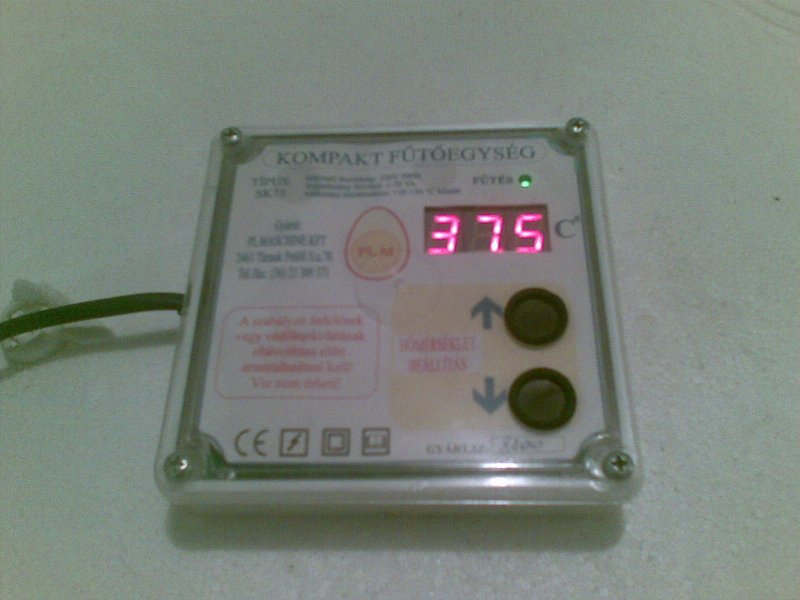

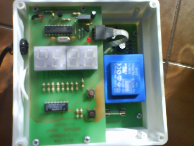

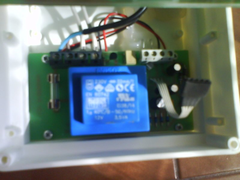

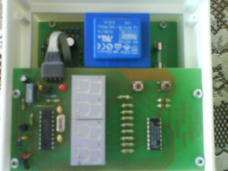

Rokonom keltetéjéről két kép. Csak úgy
Tudod az alkatrészeket? Szerintem ez egy PIC.
Van hozzá programod? Egyébként működhet. Eddig mit építettél? Én márt, 2éve olvasok utána a PICnek. De még, nem csináltam semmit. Igaz PICem márt van, de felesleges időm, az nem nagyon. Esetleg Skype -én akarunk beszélni? Ha igen, akkor privátba cseréhetunk címet. üdv
Nekünk is ilyen van 1db PIC16CE625 működteti az egészet. Számolgattam és kb 5000-6000Ft ból kihozható tokkal vonóval a fűtőegység. T.:Márk
Én nem szedhettem szét mert csak egy percig láttam és épp működés közben volt..
