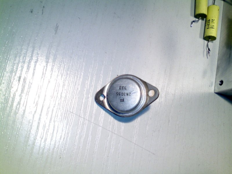

Hosszas olvasgatás, tervezgetés után a pillanatnyi állapot a képeken látható. Még az élesztés-dobozolás van hétra. Köszönet a fórumon kérdező-válaszoló-segítő tagoknak. Nyákterv "fazksg" nyáktervének saját igényre történő átgyúrásából született (elméletileg nem ronttam el). A többi infó innen a fórum olvasásából, illetve az erősítővel kapcsolatos más irodalmak átolvasásából.
Ez eddig szép csak nem látni a végtranzisztorokat ? Azok hol vannak ? Gondolom az L idomok alatt de hogyan azok netán fordítva vannak , minden estere érdekes ! Mostmár kiváncsi lennék rá , ha szabad kérdezni hogyan is van -ez?
Kérésed ezennel teljesül ![]() A kettő közül választok, béta mérés után. Ezennel külön köszönet "lamalas"-nak a ki nem használt bétamérési lehetőségért (kiderült, hogy 1 régi kollégámnak van gyári műszere) |
