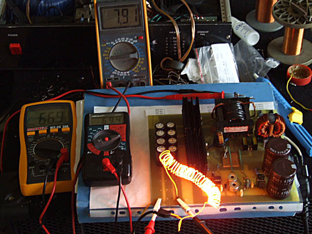

(#) Bassmester válasza Skori hozzászólására (») Márc 16, 2009 /
Ma végre megjött a műszerem és meg tudtam mérni a trafót. A primer tekercs 30 menettel 3,32 mH, a szekunder 2x7 menettel 0,71 mH. A szekunder középleágazás és a szélei között 0,17 mH. Ez hogy lehet
A szórási induktivitás 88 uH. Normális eredmények ezek?
Jó így ez a trafó? Hogyan lehetne még finomítani rajta?
A 88 uH-hez milyen értékű rezonáns kondival próbálkozzak?
(#) Skori hozzászólása Márc 16, 2009 /
Hihetőek az értékek. Hogy jó-e? Attól függ mekkora szekunder feszültséget, és mekkora teljesítményt szeretnél. Persze a frekvencia, és a vasmag tipusa is beleszól a dologba.
Az ETD49 2cm2 körüli keresztmetszetű, ha jól néztem.
88uH-vel kb. 380W-nál kezdene korlátzoni a táp (60kHz-en)
De, ha 60kHz környékén akarjuk járatni akkor kicsit kisebb primer menetszám is elég lenne (21...25 menet). Ezzel a szórás is csökkenne, és nagyobb teljesítmény menne át a trafón, határolás nélkül.
Hogy a kérdésedre válaszoljak, 88uH-hez 2x 40nF kellene (60kHz-re), gyakorlatilag 33nF a kapható érték, ezzel 66kHz-re adódik a rezonanciafreki (erre kell az IR21531-et beállítani)
(#) Bassmester válasza Skori hozzászólására (») Márc 17, 2009 /
600W< lenne a cél és +/- 40 V szekunder. 2,11cm2 a trafó, N67-es anyagból van. Kipróbálom 25 menettel, hogy úgy jobb-e. Ha igen akkor megpróbálom csökkenteni a lehetséges mértékig. A frekit hol mérjem? A gate-eken? Köszi >

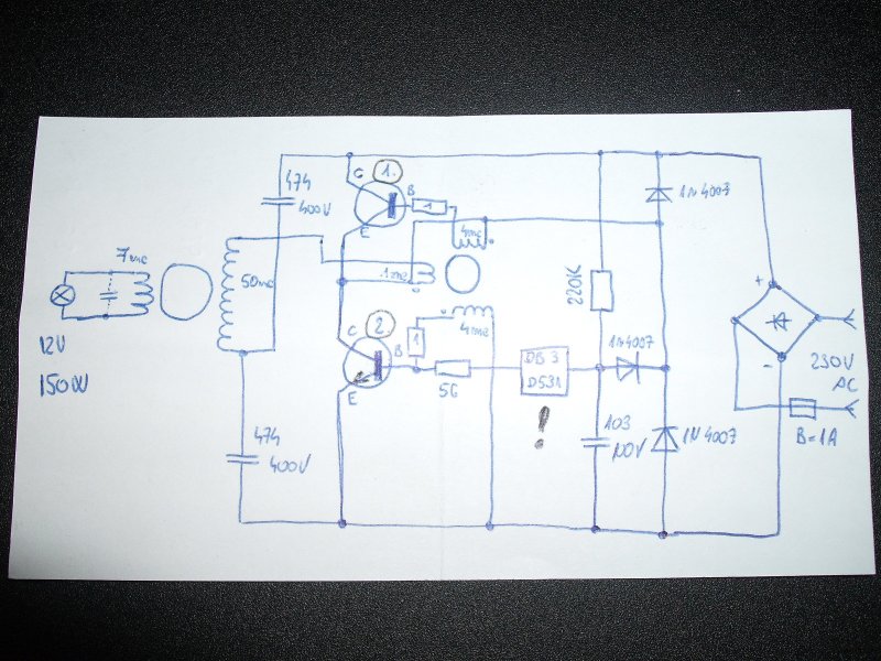

(#) gefffry hozzászólása Márc 17, 2009 /
Egy olyan problémám lenne, hogy adott egy disco lámpa tápegysége ( csatolt képen ), amiben megadta magát az 1. számmal jelzett tranyó ( szerintem inkább FET lesz ), és sajnos az azonosítója le van köszörülve.
A 2. számú tranyóról annyit sikerült kideríteni cimborámnak, hogy N csatornás és 42 a bétája.
A panel jelzése:
chenpu CN-BR153 V.:1.4
1450315
Googlival próbálkoztam,. nem sok sikerrel..
Kérdés, hogy valakinek valami ötlete esetleg, h mivel lehetne helyettesíteni az 1. számú alkatrészt?
(#) Doncso válasza gefffry hozzászólására (») Márc 17, 2009 /
Milyen tokozású? Gondolom TO220-as, próbálj meg egy IRF740-es tipust benyomni. Elvileg azt ki lehet deríteni hogy fet vagy tranyó e, ha nem tudod hogy lehet kimérni szólj segítek.
(#) gefffry válasza Doncso hozzászólására (») Márc 17, 2009 /
Szerintem inkább TO-218-as tokozású, ahogy a mellékelt képen is látszik.
Cimborám próbálta kimérni,, mert nála van a cucc, én csak segítek neki.
Kimérés eredménye: 1. alkatrész mindenféle irányból mérve szakadást produkált.
(#) cimopata válasza gefffry hozzászólására (») Márc 17, 2009 /
Tranzisztor kapcsolgat a tápegységedben.
Kb olyanok mint ami a PC-tápegységekben van. 400V-7A biztosan megfelelő lesz.
Egyébként a konyhavilágításhoz az elektronikus tápok is ugyan ilyenek, csak azokban van még + védelem. De az sem sokkal bonyolultabb.
Ja, én a második képet nem is néztem, akkor szerintem is cimó javaslata jó lehet! Esetleg mérjétek ki Skori oldalán található leírás alapján a másikat, így biztosan meg tudod állapítani hogy tranyó e avagy FET.
Köszönöm a válaszokat, estére kipróbáljuk, mert cimbim addig dolgozik.
A fejleményekről természetesen beszámolok.
Megcsináltam a primert 25 menetre. Jobb lett. Az 550W-ot simán viszi. A 80V az 69,4 re esett vissza, 7,91 A áram mellett. Ez már teljesen megfelel a 2x200-as TDA 7294-nek. Ekkor 66,9 kHz-en ment a táp.
A hűtőborda rendesen felmelegedett, a diódák jobban, a fetek kevésbé. Bár az erősen forrósodó kantáldrót is melegíthette őket. Lényeg az hogy ez így már használható lesz.
Köszönök minden segítséget mindenkinek, aki a segítségemre volt
