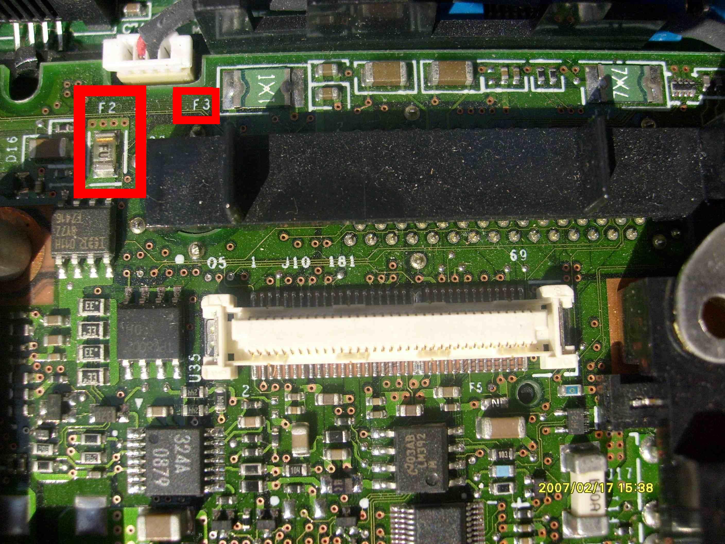

Sziasztok. Van egy IBM T20-asom és az a problémám vele hogy halvány a kijelző.Csak oldalról megvilágitva látni rajta valamit.Javaslatra kicseréltem az invertert de nem lett jobb,igaz nem biztos hogy az is jó.Abban kérném a segitségeteket hogy hogy lehet megállapitani h mi a rossz inverter,kijelző,szalagkábel vagy más.Ha kiveszem az invertert akkor is halvány ha berekom akkor is.Segitség. Mi lehet a baj?Előre is köszönöm a segitségeteket!!

(#) patexati válasza bbb hozzászólására (») Ápr 1, 2009 /
Legelőször az inverter tápellátását kell ellenőrizni! Van egy smd bizti az alaplapon külön az invertercsati körül! Sok esetben csak ez a baj!

(#) patexati válasza bogumil hozzászólására (») Ápr 2, 2009 /
Igen! Azt nézd meg,hogy van e 12V az inverterpanelon! Ha nincs keresd meg visszafelé hol a bizti az alaplapon! (ha lefényképezed esetleg jobb minőségben akkor tudunk szerintem bent segíteni) Ha megvan a 12V akkor az inverteren is lehet bizti (típustól függ) azt is ellenőrizd! Ha jó mindegyik és megkapja az inverter a feszt akkor valószínű az a rossz bár a cső is lehet de arra kicsi esélyt látok!

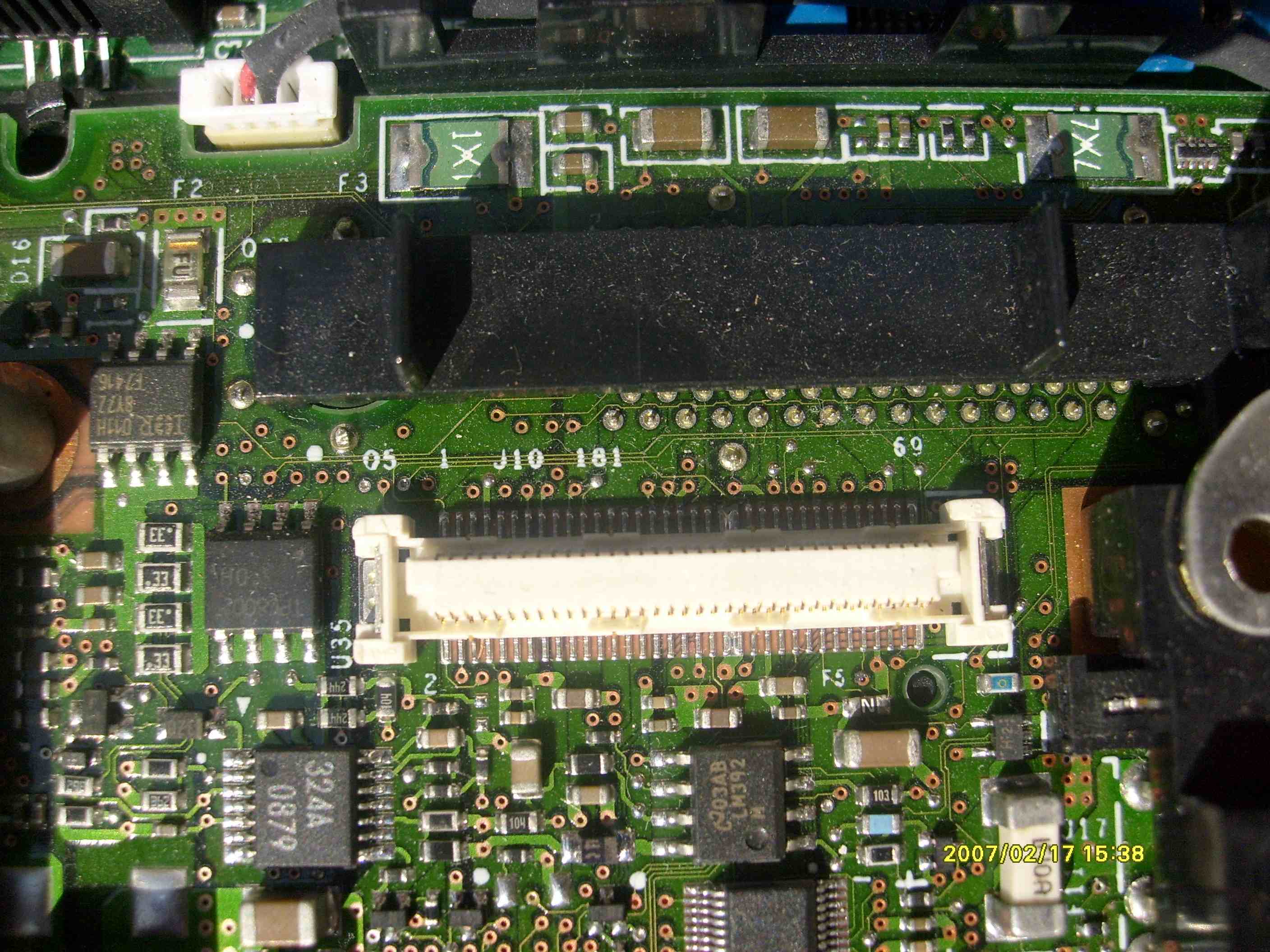

Szevasztok.A csatinál egy helyen találtam 3V-ot a 2. érintkezőnél.Itt el is akadtam.Tettem fel pár képet hátha segitene v mit.
(#) KTobi válasza bogumil hozzászólására (») Ápr 3, 2009 /
Ezeket a biztiket láttam meg, nézd meg kikapcsolt gép, esetén, hogy vezetnek-e, ellenállásméréssel,szerintem.

Ok kössz megnézem a biztiket.Az inverter olyan tipusú nincs letörve.Azt irtam 3V a mérésre,de még egyszer megmértem és találtam 16V-ot az utolsó érintkezőn,viszont kikapcs. a gépet aztán vissza és megint csak a3V maradt a 16V nem mérhető megszűnt.

(#) patexati válasza bogumil hozzászólására (») Ápr 4, 2009 /
Az f2 is az meg az f3 csak az bent van a műanyag fólia alatt!
(#) patexati válasza patexati hozzászólására (») Ápr 4, 2009 /
Ja nem fólia csak egy müanyag a burkolatból most ,hogy jobban nézem Mindegy az alatt van az f3!

Van egy F5 is az alaplapon, de ha 16V-ot mértél a csatlakozón, akkor nem ott lesz a baj. Az inverterre összesen 3 jelet kell kimérned üzem közben: Táp, engedélyezés, fényerő. A táp 16V lesz ennél a modellnél, a másik kettő azt hiszem, 3,3V-os logikára dolgozik rá (az inverter PWM IC típusa kéne ugye, nem emlékszem most, de talán az OZ960 lesz az). A panelen az IC adatlapja szerint kikövethető a dolog csatlakozóig, és kimérhető a kábel az alaplapig. A 16V elképzelhető, hogy folyamatosan jelen van, vagy az alaplapon egy FET kapcsolja, valahol a csatlakozó közelségében.
