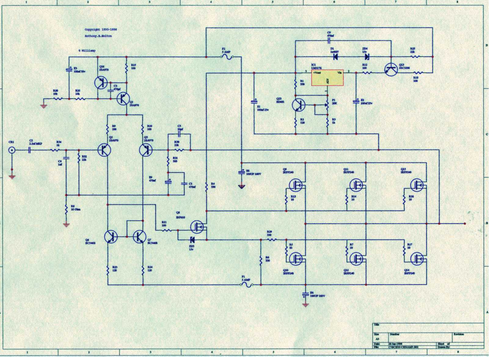

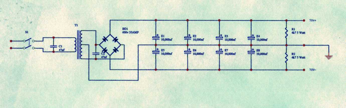

A segítségeteket szeretném kérni. Megkértek, hogy építsek egy 6X400W-os végfokot ezzel meg is volnék, de kéne nekem hangszóró véddelem is. A tápfeszültség: 2X70V Ami nekem kéne a hangszóró védelemhez még Túlvezérlés jelző, az erősítő meghibásodásánal fellépő egyen fesz érzékelő. Csatoltam az erősítő és a táp rajzát is. Segítségeteket előre is köszönöm!!!! Roland

amúgy amit belinkeltél 400W erősítő rajza nekem is megvan csak nem mertem még belefogni. De te megcsináltad? Működik?
