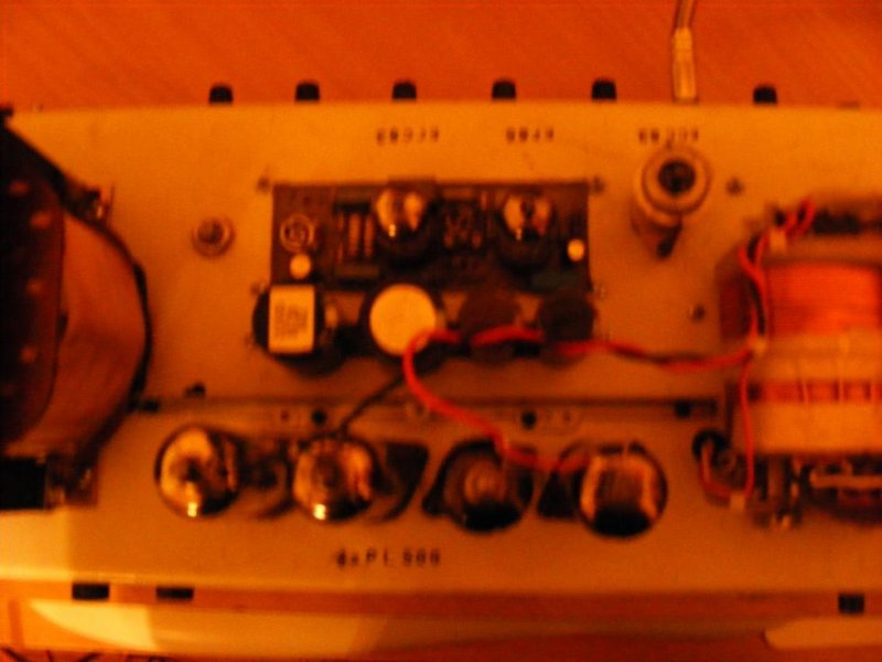

CHZ sajna nem tudom ki tervezte/építette az erősítőt, de nem biztos hogy egy teljesen szakértő ember készítette, igazából a hangja nem is lenne annyira szörnyű inkább a hangszínszabályzó része ami nagyon gagyi mert a magas közép és bass állító potik tekergetésével gyakorlatilag alig halható válltozás, ami nagyon zavaró egy hagszererősítőnél mert a mgas hangok szépen csilingelnek de a mélyek iszonyat "dünnyögősek" akár hova állítom a bass potit.
raktam fel pár képet talán segít megítélni a készítő szakértelmét. Ha már tt vagyok megkérdezem hogy van a forumozók között oylan aki csinál eladásra szánt csöves erősítőket 50W tól felfelé??

Elkészültem végre a PCL86 PP kimenőjével. Kb 2,5 órát vett csak el az időmből a tekercselés és az összerakás. Szerintem ez egy jó idő elsőre. Főleg, hogy a tekercselőmet is egy fél óra alatt dobtam össze. majd még javítok rajta. Rakok egy pár képet. remélem hétvégén sikerül összedobni a kapcsolást is és ki tudom próbálni mit is tud a két cső összedolgozva. Ez a cséve pont erre lett tervezve. Éppen elfért rajta a tekercs. Egy picit a végén meg kellett nyomkodni, hogy be tudjam lemezelni.
Bocs a képek minőségéért, de csak ez a telefon volt nálam, zenehallgatás céljából és nem akartam mászkálni. Majd egyszer rakok fel jobb képeket is a kész műről.

Ez így ránézésre kifejezetten gitárerősítőnek készülhetett (nem bassgitárhoz, mert ahhoz kevéske lenne ez a 105 VA-es "SU szerűség" kimenőnek, meg zenehallgatásra sem a legtökéletesebbek az ilyenek) ott nemigen szoktak kölönösebb mélyekre törekedni, a hangszínszabályozás is szerintem gitárhoz van igazítva. Amúgy tisztességes diy munkának látszik, de szerintem a készítője nem törekedett a szokásos "gitár mélyek" alatti frekvenciák hibátlan
átvitelére (ez sok gyári gitárerősítőnél is így van).

-Hát kapcsolási rajz nélkül nemigen tudok mit mondani, ha gitárról sem jó a hangszínszabályozás, akkor ott valami gond lehet. Gitárerősítők 3 utas hangszínszabályozóinak kéne utánanézni (régebben ide is be lett rakva néhány), és összehasonlítani ( a szabályozásnak elég markánsnak kellene lenni szerintem is, függetlenül attól, hogy esetleg a csúnya dünnyögős mélyeknek oka lehet a nem jól sikerült kimenőtrafó vagy túl nagy negatív visszacsatolás is).
Megpróbálhatod a horok visszacsatolás csökkentését, relatív kicsi kimenőknél csökken akkor valamennyit a mélyátvitel viszont a maradék nem dönnyög. Dünnyögést okozhat az erősítőhöz nem megfelelő hangsugárzó is (a hangszínszabályozásnak persze hatékonynak kellene lenni ezektől függetlenül is, de ha a visszacsatoló ágban van megoldva, akkor alaposan el tudja rontani az egész erősítőt is, problémás alkatrészértékekkel). |
