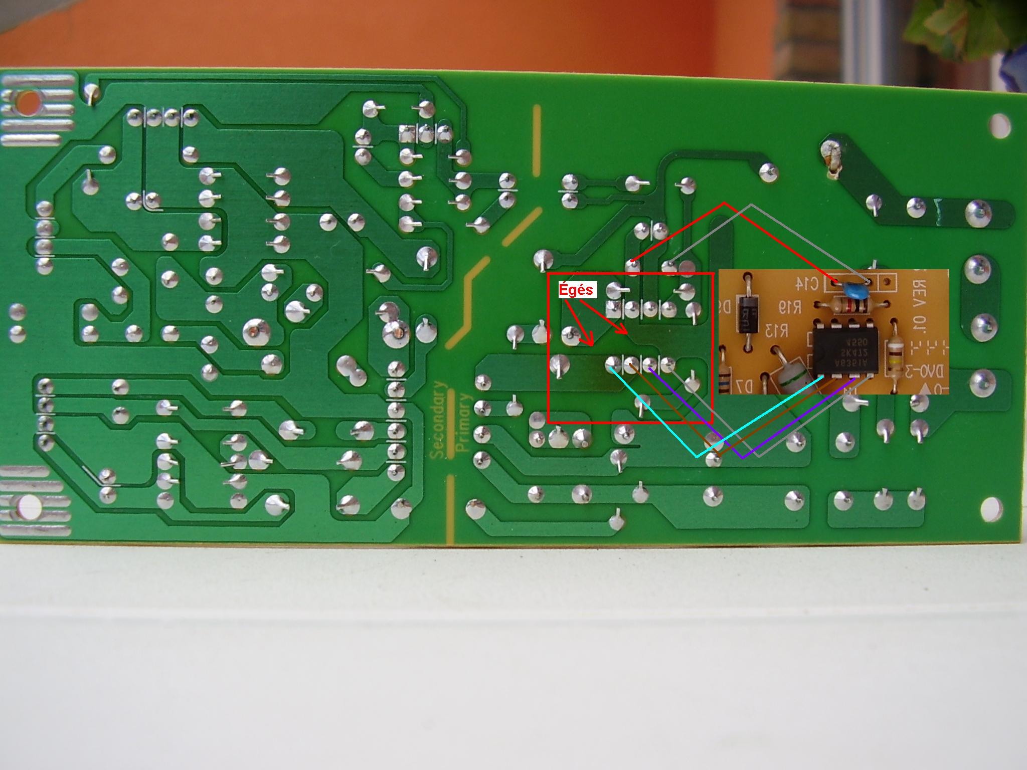

Szeretném a segítségeteket kérni!Van egy Chili DVD-6700x típusú asztali dvd lejátszóm.Egyik bekapcsoláskor elpukkant benne valami.Szétszetem,láttam, hogy elpukkant az üvegbiztosíték.Kicseréltem a biztit s az is elpukkant.Tehát més gond lehet.Jobban megnézve az elektronikát látok a nyákon egy barna égés foltot az ic körül.Lehet, hogy itt van a gond?Hogy tudnám kideríteni, hogy mit kell kicserélnem?(felraktam róla 3db képet).A 3. képet kicsit össze vágtam s elforgattam h könyebb legyen kivenni, hogy mi éghetett meg(a lábakat színekkel összekötöttem).Az íc-n lévő három adatra rákerestem a Lomex árlistában de semmit sem talált,kicsit szomorú lettem. Segítségeteket előre is köszönöm! (a témában nem voltam biztos)

1A-es biztosítékot tettél bele?? üdv
Iszonyat jó minőségű képek!
Ilyet kérünk ezentúl mindenkitől, aki képet tesz fel az oldalra! Gyönyörű!!!
áruld el légyszives milyen fényképezőgéppel csináltad? ![]()
Jajj de örülök h ennyien válaszoltok!!!Köszönöm!
![]() Szal....Olympus D-535 (3.2 Megapixel)-es gépem van.Nem nagy szám!Fényképezni kell tudni (fényviszonyok/supermakro).Na mind1 ![]() Ugyan olyan biztit tettem bele mint ami volt.Csak ami benne volt az fix volt(nem volt tokja,bele volt forrasztva).Így tettem rá egy tokot. Az az ic tuti h ugyan ilyen?Valójában nem értem a rajzot róla....van ott 8 lábas meg 6 lábas is.Ha ilyen 8 lábast rendelek hozzá az jó lesz?Meg gondolom azért az Ic melletti cumókat is ki kéne cserélnem(ellenálás meg miegymás ami közvetlenül melette van).Vagy azokat fölösleges? köszi! (jöhet még segítség!! )
Körülötte lévő alkatrészeket is szokás ilyenkor cserélni...azok csak pár fillérbe kerülnek (max 50-100 Ft)...
De előbb meg kéne tudni, hogy mi okozta ezt az "égést"...mert biztos volt valami oka is...
Jó lenne tudni.Takaritáskor kihúztuk,az alvány amin volt letörölgettük...Visszadugtuk,majd be akartuk kapcsolni de elpukkant...:r
igen az ic tuti ilyen :yes:
mindenkép 8lábú kell (a panelba is olyan van)és ahogy Norberto mondta a körülötte lévő anyagokat is ki kéne cserélni sok szerencsét az javításhoz üdv yokesz |
