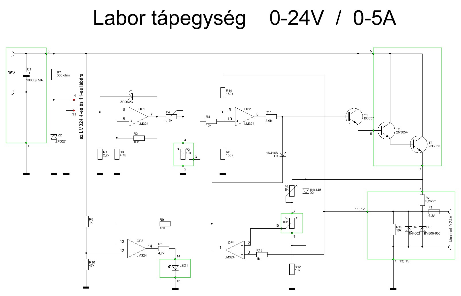

(#) krkic hozzászólása Márc 27, 2009 /
A műveleti erősítőről hogy tudom megállapítani hogy halott e? ÉS melyik potival mit szabályzok?
(#) uli hozzászólása Márc 27, 2009 /
Megnéztem:
Az IC 4 és 11 lábai közt 29V van. Az picit sok szerintem.
Ha az áramkorlát be van kapcsolva: 250mV DC a LEDen. Ha ki van kapcsolva 610mV AC(!) a LEDen. De amúgy működik
uli

(#) Pioneer hozzászólása Márc 27, 2009 /
Átrajzoltam ennek a tápegységnek a kapcsolási rajzát, hogy áttekinthetőbb legyen.
(#) proli007 válasza uli hozzászólására (») Márc 27, 2009 /
Hagyd már azt a szerencsétlen led-et! A kutyát nem érdekli, mekkora feszültség van rajta. Nincs információ tartalma.
A lényeg, hogy mi van az IC ki és bememneti lábain. Tehát a 14-es, 12-es 13-as és az 1-es lábak feszültségeit kell megmérni, áramkorlátos és mentes üzemmód mellett.
Ha 12-láb (+) feszültsége magasabb, mint a 13-as (-) akkor a Lednek égni kell, ha fordított a helyzet, akkos sötét lesz.
üdv! proli007
(#) proli007 válasza Pioneer hozzászólására (») Márc 27, 2009 /
Ügyes!
De akkor már fordítsd meg azOP4-et, hogy látványosabb legyen az áramszabályozás. A D2-őt, meg függőlegesen lehet betenni az R11 mellé, mert az úgy is annak áramát szívja le, ha az áramkorlát belép.
Ja, és mivel rajzoltad? mert szép kulturált lett.
üdv! proli007
(#) uli válasza proli007 hozzászólására (») Márc 27, 2009 /
Írom:
Ha az áramkorlát (ák) be van kapcsolódva:
1es láb: ák-tól függ, egyenesen arányosan nő vele a fesz.
12-es láb:21,5V
13-as láb: mint az 1es
14: 28V
Ha ák off:
1: 28V
12: 0V
13-as: 28V
14: 0V
A 27Vos zéneren 29 V esik.
Nagyjából ennyi. Kössz: uli
Hát a kulcsszó: 14: 28V / 14: 0V hát akkor itt mi a gond? Az IC vezérli a Led-et! Hol nulla, hol magas szint van a kimenetén.
Az nem ég, ha
- R5 szakadt, vagy nagy értékű.
- Led zárlatos, vagy nem a GND-re van kötve, tehát szakadt a 15-ös és az 1-es nyákpont közötti vezetősáv. (az 1-es biztos földön van, mert akkor nem működne a táp.)
- Szakadt a Led, de akkor nem millivoltokat mértél volna rajta.
üdv! proli007
Akkor kibontom az ellenállást, és megnézem biztos azt az értéket adták-e amit kértem. Volt, hogy mást kaptam sajnos, lehet most is ez van. De beültetésnél jónak tűnt. Megnézem. Köszi: uli
(#) Pioneer válasza proli007 hozzászólására (») Márc 27, 2009 /
Valahogy így gondoltad?
Az "sPlan 6.0" -val készítettem.
Hát nem sokkal szebb, de talán érthetőbb.
(#) tilde válasza uli hozzászólására (») Márc 27, 2009 /
Hát, a 12 -es lábon nem lehet nulla a feszültség soha, de szerintem csak felremérted. De ha minden igaz, akkor a műv. erősítő működik, és addja is a kimenetén a feszültséget, de akkor az ellenállásal lesz gond.
Egyébként én nem értem hogy működhet egyáltalán az a LED, szerintem mindig kellene világitania, mivel a műv. erősitő + bemenetén mindig nagyobb a feszültség, ezért a kimeneten meg kellene jelennie az ominozus 27V nak, amitol meg vilagitana a LED, de biztos én vagyok a hülye, mert már biztosan megépitették páran.
(#) proli007 válasza tilde hozzászólására (») Márc 27, 2009 /
„erősitő + bemenetén mindig nagyobb a feszültség”
Nem egészen. Mert ha nincs áramkorlát, akkor az áramérzékelő IC kimenete "tápon van" és ez a Led-meghajtó erősítő "-" bemenete, míg a "+" bemenete egy leosztott feszültségű ponton van. Nem túl korrekt, de működhet.
üdv! proli007
(#) tilde válasza krkic hozzászólására (») Márc 27, 2009 /
A P2 és P4 potenciométerrel a feszültséget szabályzod, a P4 minden bizonnyal a max. feszültség beállítására szolgál. P1 el pedig az áramkorlátot szabályozod, P3 pedig a max. áram beállítására szolgál.
(#) tilde válasza proli007 hozzászólására (») Márc 27, 2009 /
Hát még mindig nem értem hogy kerül oda a teljes tápfeszültség a - bemenetre, de biztos ott van.
(#) tilde válasza tilde hozzászólására (») Márc 28, 2009 /
Már nem tudtam megváltoztatni, de a P3 nem a max áram beállítására szolgál, nem tudom mi értelme van, hacsak nem az hogy az áramot érzékenyebben is be tudjuk állítani.
(#) Pioneer válasza tilde hozzászólására (») Márc 28, 2009 /
A P3 a legkisebb áramkorlát beállítására szolgál.
(#) tilde válasza Pioneer hozzászólására (») Márc 28, 2009 /
Hát ezt láttam én is, de valahogy nem látom értelmét. Az én tápforrásomon a maximális áram értékét lehet állítani, de hát annak van is értelme.
Ennél a kapcsolásnál a D2 dióda nyitófeszültsége, vagy az Rx értéke határozza meg a maximális áramkorlátot.
Nekem kb. 570mV a dióda nyitófeszültsége és két 0,39ohm -os ellenállás van párhuzamosan kötve Rx-nek, így a maximális áramkorlát kb. 3,2A.
Na én ezen is gondolkoztam, és akkor mégiscsak igazam van, hogy így nem elérhető az 5A, legfeljebb úgy ha betennék egy 1V -os Zenert, ha egyáltalán létezik ilyen.
Vagy olyan diódát kell válogatni, ami 700-800mV nyitófeszültségű. A legkisebb értékű zener 2,4V ha jól tudom.
