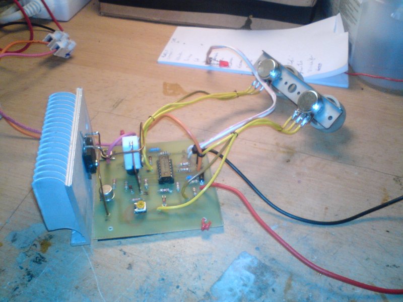

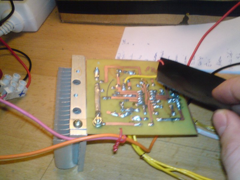

No immáron kész a labortápom.
LM324-es ICvel, valami monitorból bontott tranyóval, és végre működő áramkorlát-jelző LEDel.
Egyelőre elég lesz. Már csak valami frankó trafó kéne hozzá. A nyákot filccel csináltam. Remélem tetszik(ha meg nem, nem zavar, úgyis én fogom nézni! )

(#) CIROKL válasza uli hozzászólására (») Márc 29, 2009 /
Szép ! Már tesztelted ? Az a hűtőborda az elég ?

(#) Doncso válasza uli hozzászólására (») Márc 29, 2009 /
Engem csak azok a szigeteletlen réz vezetékek zavarnak, amúgy nem rossz!
Csupán még egy észrevétel , A tranzisztor kollektorát talán elkelett volna szigetelni a hűtőbordától ?

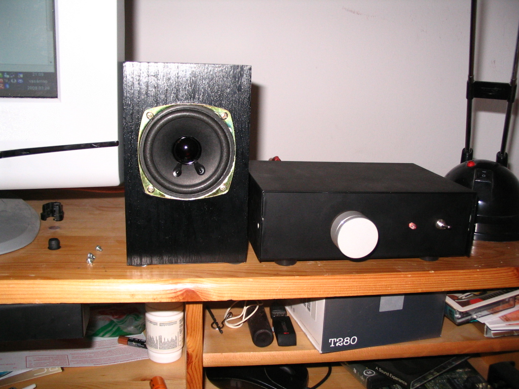

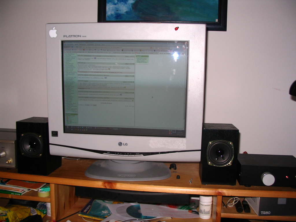

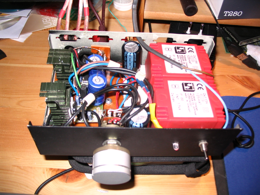

(#) kefe13 hozzászólása Márc 29, 2009 /
TDA2030 gép mellé, széles sávú hangszórók, tapétaboltban vásárolt fóliával borítva, egész kellemesen szól, meglepően nagy tere van talán a külön táp miatt
(#) uli válasza CIROKL hozzászólására (») Márc 29, 2009 /
Nos akkor sorban:
Teszteltem igen, és működik, és szerintem elég lesz a hűtőborda, nem fogom kihasználni mind az 5 A-t amit nyújt. Ha meg melegszik majd lekapcsolom időben.
2: A vezetékek zománcozott rézhuzalok.
3: A hűtőbordán keresztül kapja meg a tr. kollektora amit kell. Ezen mondjuk már gondolkodtam, hogy nem túl jó ötlet... lehet majd át is alakítom. De egyelőre ennyi. Kössz: uli

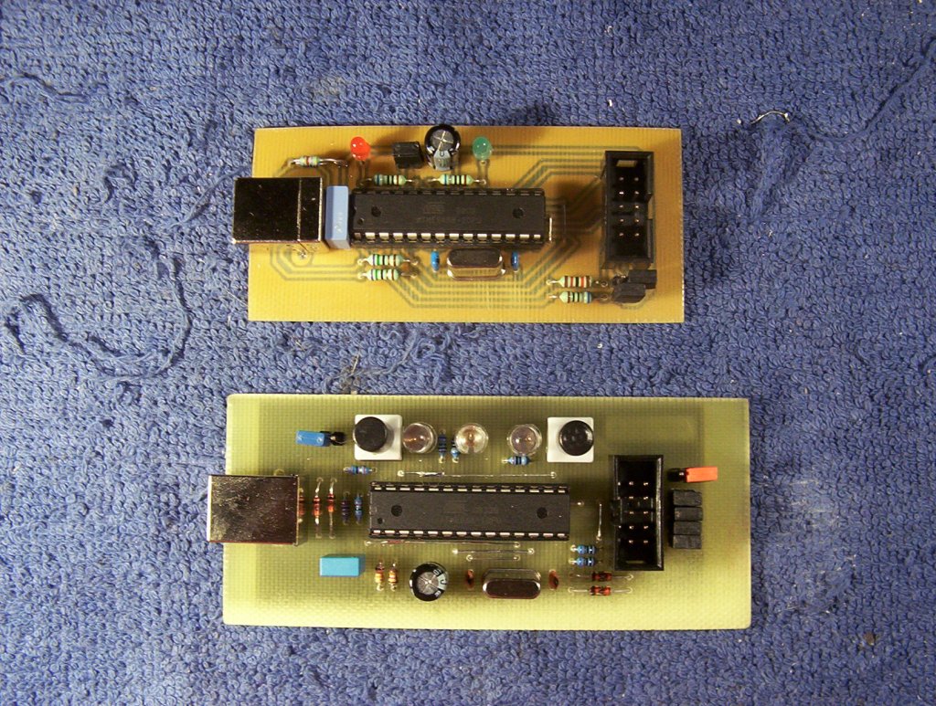

(#) szilva hozzászólása Márc 29, 2009 /
A múlt hét végén összeraktam egy USBasp nevű AVR programozót (Bővebben: Link, az oldal alján lévő változatok közül az "usbasp_gr.rar" alapján).
Aztán törpöltem rajta egy időt, mert az AVR Doper (Bővebben: Link) is képes ezen a hardveren futni - ezt ki is próbáltam -, de kicsit hiányoltam róla dolgokat, és a Doper nem kezeli a zöld LED-et sem. Ráadásul a Doper és az USBasp más és más, az eredeti ISP10-es csatlakozón lévő GND lábakat használ fel egy extra soros port céljára. Végül a héten terveztem egy olyan panelt, amire minden rákerült, hogy a hardveren mind az USBasp, mind az AVR Doper firmware futhasson, sőt, tettem rá extra jumpereket, nyomógombokat és egy LED-et is.
A rövid hétvégén sikerült összerakni az új programozóból - aminek az "ASPDoper" nevet adtam - egy próbapéldányt, ami működik is. Fut rajta az eredeti USBasp és az AVR Doper firmware is, bár az AVR Doper firmware apró módosítással még komforosabbá fog válni. A képen a felső az USBasp panel, az alsó az általam tervezett ASPDoper.
(#) Árpy válasza szilva hozzászólására (») Márc 29, 2009 /
Szép munka!
Amúgy milyen jelentős különbségek vannak az USBasp és az AVRdoper között, hogy egy ilyen hibrid égetőt készítettél el végül?
(#) szilva válasza Árpy hozzászólására (») Márc 29, 2009 /
Köszi az elismerést, bár ez még csak egy próba, egy apróü változtatás biztos lesz a panelterven.
Az USBasp firmware alapból fel van készítve az ATmega8 és ATmega48 MCU-kra, a letölthető firmware csomagban mega48-ra fordított hex is van. Nekem van itthon pár ATmega88-am, ami a ATmega48-as hex-szel kiválóan működik, gyakorlatilag csak össze kell rakni, ész nélkül. Ez volt az indíttatás, hogy az USBasp hardvert megtartsam.
Az AVR doper viszont képes STK500 módban működni, ami az AVR studióval kompatibilis, ez pedig a Doper mellett szólt. A Doper firmware ATmega8-ra van megírva, még nem bányásztam bele, hogy mekkora munka lenne ATmega88-ra is felkészíteni.
(#) Árpy válasza szilva hozzászólására (») Márc 30, 2009 /
Azt hittem, hogy az USBasp nyújt valami olyat is, amit a Doper nem, de akkor csak mikroprocesszor szempontból lett ez a megoldás.
Eddig egy pufferelt LPT-s égetőt használtam, de már készülök egy Doper összerakására, az alkatrészek megvannak hozzá már egy ideje, csak Topi nyákrajzának a mérethelyes beállításával még nem igazán boldogultam.
