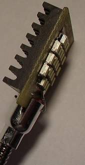

Gondoltam készítek még egy Ledes lámpát...

"Gyári holmi" Mostanában törekszem a külsőségekre épp úgy, mint a belsőségre. Korábban nem adtam arra, hogy hogyan néznek ki az épített dolgaim, most már egyre inkább nagyobb hangsúlyt fektetek a külcsínre is.

(#) MPi-c válasza Zoli_bácsi hozzászólására (») Márc 27, 2009 /
Ez tényleg egy "fegyver"! ...és egy korábbi hozzászólásomat tudnám megismételni.
(#) Doncso válasza Zoli_bácsi hozzászólására (») Márc 27, 2009 /
Hát te elképesztően kreatív vagy, marha jó lett ez a lámpa, hibátlan kivitelezés, ötlet és kreativitás. A videó pláne nagyon ottvan, remélem indulsz a videó pályázaton!! Elismerés!

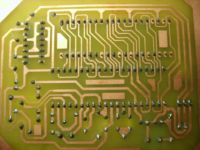

(#) petya100 hozzászólása Márc 27, 2009 /

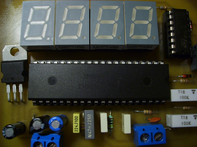

Sziasztok! végre sikerült elkészíteni az első digitális hőmérőmet nagyon örülök,hogy működik is. Köszönet Mangroove-nak a kapcsolási és a nyák rajzért.
Mellékeltem pár képet róla.
(#) Zoli_bácsi válasza Doncso hozzászólására (») Márc 27, 2009 /
Köszönöm szépen, kedves Doncso. Agyaltam, hogy hogyan lehetne a legkényelmesebben fogni a lámpát. Erre a megoldásra jutottam. A videót csak hipp-hopp sebtében raktam össze, nagy gondot nem fordítottam rá, pár perc alatt készült el. Igen, indulok a videópályázaton.
(#) Zoli_bácsi válasza petya100 hozzászólására (») Márc 27, 2009 /
Örülök, hogy működik és szép is lett a NYÁK is, meg a kivitelezés is
Szerk.: Nem saját kapcsolási rajz, én is utánépítettem.

(#) Doncso válasza petya100 hozzászólására (») Márc 27, 2009 /
Wow, nagyon szép munka, milyen a hőszenzora? Esetleg én is kaphatnék dokumentációt? Érdekelne engem is.
(#) tbence3 válasza petya100 hozzászólására (») Márc 27, 2009 /
Nagyon szép lett a panelod! Csak gratulálni tudok. Milyen technikával készítetted?
Szia! köszönöm, a Sensor: KTY81-220
a PDF fájlban van a kapcsolási rajz.és az alakatrész lista is.
Szia tbence3! a nyákot fotótechnikás módszerrel készítettem.És sósav+hidrogén peroxiddal marattam.

(#) Zoli_bácsi válasza MPi-c hozzászólására (») Márc 27, 2009 /
Light Gun. Mondhatni, igen. Elég kellemetlen ha szembe kapja az ember. Tapasztaltam és roppant zavaró tud lenni. Önvédelmi eszköz gyanánt "levilágítom" vele a támadót
(Aztán előhívom és kimaratom...Ja és kap némi felület kezelést is)

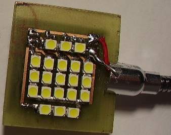

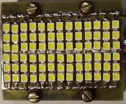

(#) interferi hozzászólása Márc 27, 2009 /
Hello Én is készitettem néhány melegfehér SMD led es lámpát egy kisebb 21 és egy nagyobb 78 . 3-3 sorba kapcsolva 150 Ω os ellenállással 12V kapcsoloüzemü táprol hajtva . A kicsi olvasáshoz (150mA) használom a nagyott (510mA) asztali lámpának (a 35W os halogént váltottam le vele) de áramszünet esetén szobavilágitásnak is jo.

(#) Abukodonozo válasza Zoli_bácsi hozzászólására (») Márc 28, 2009 /
Ez egyszerűen gyönyörű! Azt szeretném kérdezni, hogy a felirat a lámpa oldalára hogyan készült?

(#) Zoli_bácsi válasza Abukodonozo hozzászólására (») Márc 28, 2009 /
Köszönöm szépen!
A felirat az öntapadó fólia, ploterrel kivágva. A betű lett kivágva és úgymond a negatívot ragasztottam a lámpára.

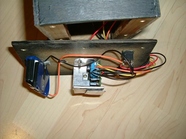

(#) adamisbalint hozzászólása Márc 29, 2009 /
Én egy egyszerű bekapcsolható hangszórót készítettem.
Tudom, hogy nem nagy szám de én még kezdő vagyok.
Itt van pár kép róla.

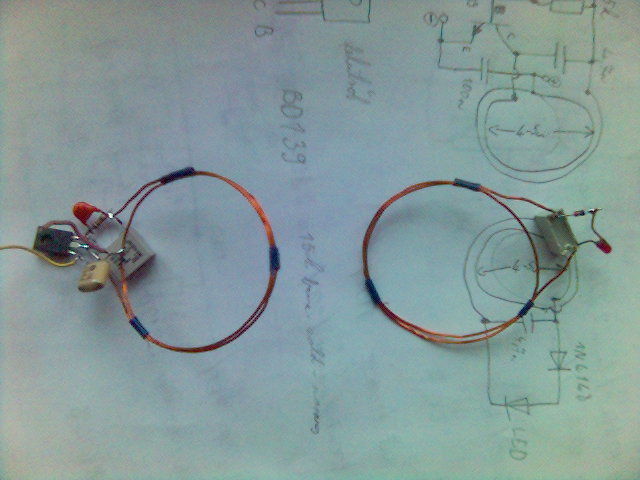

(#) zenetom hozzászólása Márc 29, 2009 /
Gyorsan összedobtam én is ezt a Vezeték nélküli gyertyát. Azért ennyire drótmodell, mert közel kell lenni az alkatrészeknek egymáshoz
Ja, és működik.

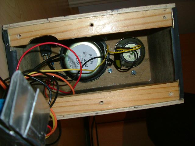

(#) kokmate hozzászólása Márc 29, 2009 /
Gondoltam egyet és én is felteszem a képeimet a gyártmányomról!
Az alapja egy tda2003-mas végfok IC, amit 3db sorba kötött mobiltelefon aksiról hajtok. Sokak szerint igénytelen ez az IC, de nekem erre a célra megfelelt. Van még a dobozban 2 hangszóró egy mély és egy magas. Azért csináltam hogy legyen mit hallgatni utazások közben is (általában MP3 lejátszóról megy) Az aksikat hálózati adapterről töltöm. A belsejében van egy kis rendetlenség, ettől tekintsetek el
