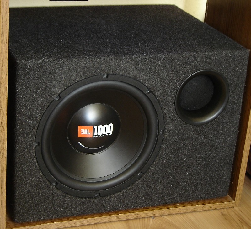

(#) zoka válasza honyike hozzászólására (») Ápr 4, 2009 /
Helló!
Nekem is ilyen JBL GT4-12 hangszóróm van.
Most már a második dozot készítettem el neki.
Az első egy 120 l-es reflex láda volt, de helyhiány, illetve egyéb problémák (hanyag módon csinálták meg a dobozt), úgy döntöttem, újat készíttetek neki.
A mostani doboz is reflex-láda, a képen láthatod. Azzal a kiegészítéssel, hogy van egy olyan reflexcsövem, amivel be tudom zárni a dobozt. Most éppen az van benn.
A láda egy 3,5 x 2,5 m-es kicsike szobában van. A belső térfogata kb.: 70 liter, nem emlékszem pontosan.
Én zárt ládaként használom, mert így szól a legpontosabban. Az alsó freki kb.: 38 Hz ebben a dobozban. Ami nem tűnik valami mélynek, de lehet akármilyen a láda, ha rossz az elhelyezése, a világ legjobb ládája sem fog szépen szólni.
Csak az elhelyezés annyit számított, próbáltam, hogy 5 mm membránkitérés megfelelt 1 mm-nek egy másik helyen, és azonos hangerőt adott egy bizonyos frekin 30Hz-en nézve.
A reflex doboz esetén nagyon pontosan kell megválasztani a cső átmérőjét/hosszát, mert könnyű elszúrni, és akkor kellemetlenül döngeni fog. Ugyan ez a helyzet ha sarokban van elhelyezve, a hangnyomásnak jót tesz, de a minőségnek nem
BP ládát én nem építenék, mert azt szintén könnyű elszúrni. De ennek ellenére nem akarlak semmiről lebeszélni, mert lehet jó attól még.
A legkevesebb hibalehetőséget a zárt láda adja, de ott is figyelni kell a megfelelő méret megválasztására.
A gyári adatlap, amit mellékeltek, azon egy doboz sem megfelelő méretű, mert a szoba nem kocsi.
Ha olyan nagy mélyet akarsz, hogy kiverje az ember fogsorát, arra nem biztos hogy alkalmas 1db ilyen hangszóró, mert az érzékenysége 90 dB. Ha ilyen mély kell, szerezz egy 46cm-es 100dB PA hngszórót, és tedd bele egy mélyhűtőbe
Ui.: egyébként nagyon jó kis hangszóró ez, ha minden jól van eltalálva neki.

(#) pl13 válasza zoka hozzászólására (») Ápr 4, 2009 /
Egy-két gondolatot hozzátennék azért, ennek a hangszórónak az érzékenysége 86dB, az alsó határfrekvencia pedig 70literes zárt dobozban 45Hz körül alakul. Nem kifejezetten zártba való a hangszóró, de kis méretű helyiségekben jó kompromisszum lehet zárt dobozként is, viszont kisebb térfogatban, max 50 liter körül. A hetven már sok, annyi a b-reflex verzióhoz kell.
(#) zoka válasza pl13 hozzászólására (») Ápr 4, 2009 /
Egyet értek, a JBL speakershop-ba beírva az adatokat valóban nem 90 dB és ráadásul az adatlapban meg még nagyobb parasztvakítás megy, ott 2,83V mellett adják meg a 93 dB-t, de ez 4 Ohm-os, így az 2W-nak felel meg, tehát ezért vontam le 3-at. De valóban csak 86-87 dB
Ebben a jelenlegi dobozban egész jól szól, csak sajnos a szoba nem valami optimális. Ha reflexcsövet teszek be, megnő a hangnyomás, de egy kicsit erőltetettnek hangzik (döng) Hiába, próbáltam mindenféle csőhosszal. Én szeretem, ha a zenében a legmélyebb frekiket is hallani, de sajnos azért meg kell küzdeni, ami egy ilyen kis helységben nem is olyan egyszerű feladat, vannak tartományok amik felerősödnek, másokat nem is hallani. Talán csak az segítene, ha hangelnyelőt tennék az egyik falra
