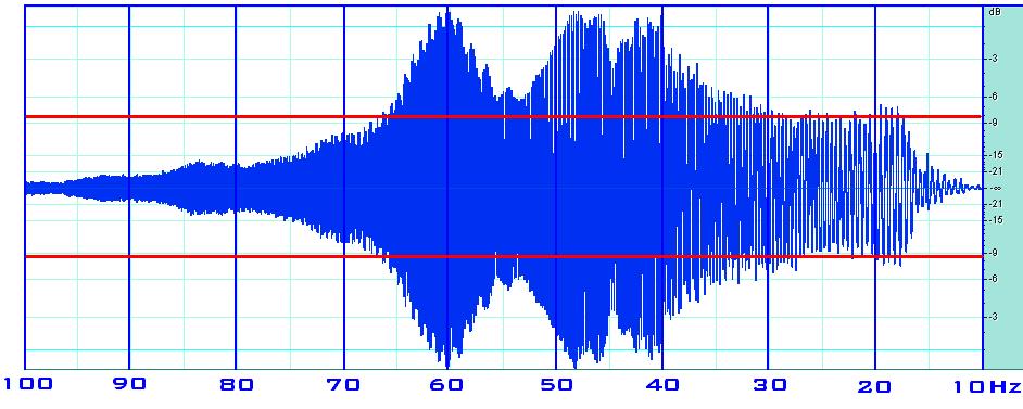

Elnyelőt? 30Hz-es hullámhosszhoz tartozó méretekben? Nem lenne könnyű feladat.
A kicsi szobád mélykiemelésével valószínűleg alig, és csak nagyon laposan esik a mélyátvitel jelenleg, jó az így szerintem.
Ui: érzékenységet mindig 1W-on. És az adatlap T-S paraméterei azért nem biztos, hogy tökéletesen érvényesek a te hangszóródra is. Precízebb és drágább gyártókál is becsúsznak akár 30%-os eltérések is az adatlaphoz képest.
(#) zoka válasza pl13 hozzászólására (») Ápr 5, 2009 /
Hát nem, az biztos
Van itt egy kép, amin felvettem a hangot abból a pontból, ahonnan hallgatom általában. 100-10Hz szinusz, látszik, hol vannak kiemelések stb... A doboz zárt. Az átvitel messze van a tökéletestől, az látszik, valójában nem is a doboz jellemzése, hanem a helységé. Ha becsukom a szobaajtót, már egész más görbe jön ki eredményül.
(a mikrofon pontatlanságával nem számoltam)

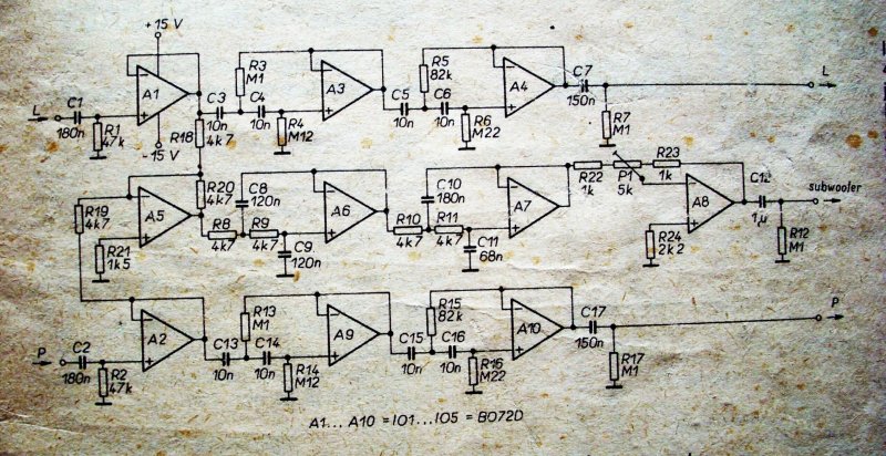

(#) karpi válasza bancsi15 hozzászólására (») Ápr 6, 2009 /
Megepited avval ami van .Az IC-ket hutobordara szerelni .Es aztan meglatod hogy menyire szol .Ha nem leszel ,megelegedve aztan johet a masik erosito.
Itt van par kapcsolasi rajz a TDA2030-hoz.
Nekem jelenleg egy Tesla B115 -os magnoba van 2 x 10W TDA2030-al itt a munkahelyemen , nagyon jol szol ( erositonek hasznalom a regi magnot a PC-hez kapcsolva ket nagy szubos haromutas hangfallal , szallagokat mar reg nem halgattam rajta es van rengeteg..elmult az idejuk..)
Othon mikor hasznaltam a 10W neha keves volt ha csak a zenet akartam duborogtetni ,de az csak olyan probalgatas volt nem lehet ugy zenet halgatni tul hangos 5 perc utan kiakadsz .
A kepeken az 50W-os es a 200W-os megoldasok vannak kulso komoplementer tranzisztorpar alkalmazasaval valamint hidkapcsolasba +kulso tranzisztorral.
Az 50W-os kepcsolas a teljes haromutas kapcsolasban van a kozep es magassal szurokorokkel egyutt .
Valamint egy aktiv "summer" subwoofer szuro kapcsolasi rajza egyetlenegy subwoofernek allitja elo a jelet a sztereo jelbol.
A szurok ugyanolyanok mint mas szaz szuro a neten lehet hozzajuk talalni szamitasi peldakat , ha mondjuk valtoztatni kellene a keresztezesi frekvenciakon.
Inkabb a vegerosito volt a szempont a kapcsolasi rajz keresesenel.

Valóban mély a 38 Hz, de azért nem árt, ha tudja a cucc. Filmekhez kifejezetten jó, ott vannak mélyebb hangok is. A "nyers" 38 Hz-es sinus azért még nem a legmélyebb hang. Szerencsére...
(#) szamóca válasza zoka hozzászólására (») Ápr 6, 2009 /
Azok az áhított "belső szerveket is mozgató", lágy mély hangok, pont a 38Hz alatti tartományban vannak. Ez nem az a kemény, erős mély, ami a nagy intenzitás miatt mozgatja a padlót alattad. Mi annak idején a Reflex Baby 150 -est csak
„csattogóként”
emlegettük.
(#) zoka válasza szamóca hozzászólására (») Ápr 6, 2009 /
A padlót bizony 55 Hz mozgatja, leteszteltem Ez tud ütni, rendesen
De a lágy mély hangokat jobban szeretem hallgatni, van egy progim, amivel néha kiemelem a zenében a legalsó tartományt, amit amúgy már gyengébben visz át a hangfal, és nagyon kellemes hangja van így
Így zárt dobozban a hangfal képes kiadni a 14 Hz-et. Ez a legalsó freki, amit hallani tudok vele, de nem akárhogy: abban a helységben ahol szól, ott nem hallani szinte semmit, 2 szobával arrébb remeg az ablak, és a hátamon futkos a hideg tőle. Ez még a "mozi mélynél" is mélyebb :yes: egyszer érdemes lenne hallani mindenkinek, félelmetes :eplus2:
(#) pl13 válasza zoka hozzászólására (») Ápr 6, 2009 /
14Hz-en inkább csak valami rezonanciát, és/vagy a felharmonikusait hallhatod.
