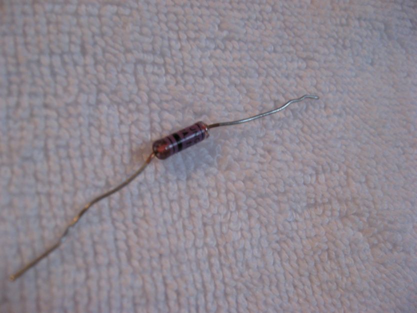

Tiszteletem! Bízom önökben, hogy segíthetnek... Rádiót szeretnék építeni, amihez germánium dióda kéne. Nekem van 1 fajta diódám, de nem tudom, hogy germánium, vagy sem. :nemtudom: Azt írja rajta, hogy OA1180. Vajjon megfelelő a detektorosomhoz? Itt 1 fotó is róla. Köszönöm előre a segítséget...
A melléklet-fájlnak nem volt kiterjesztése. Javítottam, de kérlek, legközelebb figyelj rá! Köszönöm: Frankye
(#) Dudus válasza Stephani Mihaly hozzászólására (») Ápr 17, 2009 /
Van egy nagyon használható oldal az Alldatasheet , ahol szinte bármelyik alkatrész adatlapja megtalálható, így ennek a germánium diódának is.
Egy próbát megér.

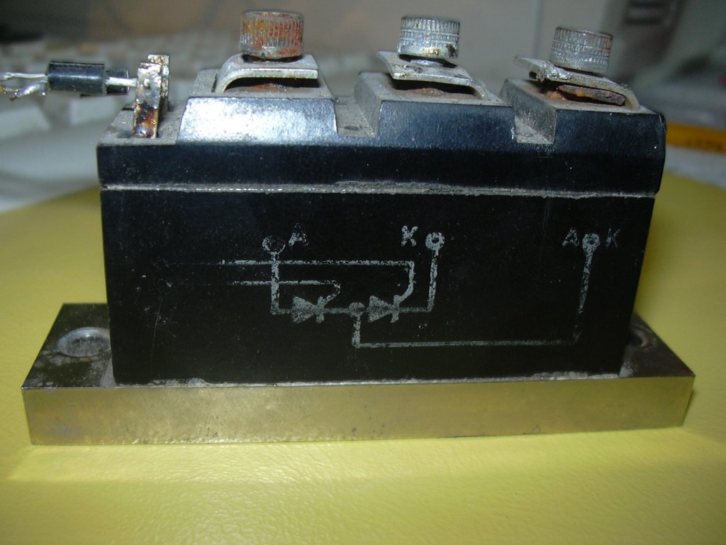

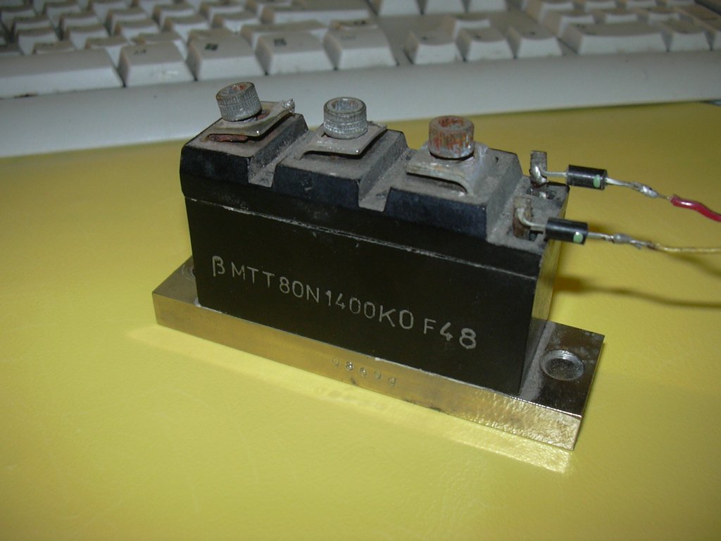

Sziasztok . Pár napja kaptam valami régi lomokat és ezt közte találtam mit tudtok róla ,mire lehet használni.Köszönöm a válaszotokat.
(#) Moderátor hozzászólása kimaki9 hozzászólására (») Ápr 17, 2009
Részint légy szíves, és fogalmazd meg rendesen a mondanivalódat, részint írd is le normálisan. Ne nekünk kelljen kibogozni, mit is szeretnél. Olyan szép ez a magyar nyelv, szép, kerek, egész mondatokat és írásjeleket is lehet benne alkalmazni! Köszönöm.
A másik dolog: A középső képen látható egy rajz, amin két alkatrész sematikus ábrája is látható, elég egyértelműen jelölve, hogy melyik kivezetés mihez csatlakozik. Ezek alapján, meg egy kis "kutatómunka" árán azt találtam, hogy ez bizony két, sorba kapcsolt tirisztor.
Segítségképpen: Bővebben: Link

Ez a dióda egy népszerű típus volt annó. Akár detektoros akár más elven működő rádióba is megfelel. Ezek a típusok nem volta annyira érzékenyek a felhasználás módjára mint a mai fetes félvezetők.

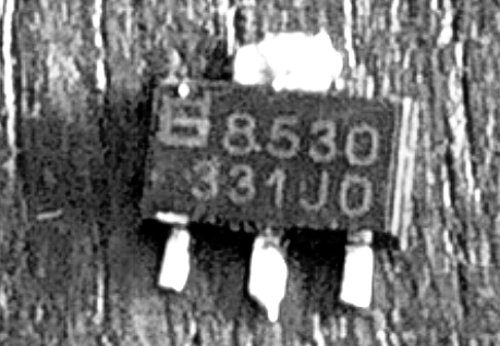

Az alábbi DC-DC konverter ic adatlapjában szeretnék segítséget kérni. Sajnos még a gyártót sem sikerült beazonosítanom. SOT223 tokozású.
Segítséget előre is köszönöm
(#) Medve válasza perlaci hozzászólására (») Ápr 17, 2009 /
KX8530 esélyes? Link

Igen a magyar nyelv nagyon szép és sok szépséget rejt magában amiért én meg is küzdöttem ,hogy magyarul tanulhassak .A sematikus ábrákat én is ismerem de gondoltam én ,ezek szerint hibásan ,hogy valaki aki találkozott már ilyennel az el is mondja mire használták ,mire lehet használni .Nem kivántam egy egész regényt róla csak röviden.A kutatómunka is volt de semmi ,valószinüleg azért mert nem egy mai gyártmány lehet.
(#) Norberto válasza kimaki9 hozzászólására (») Ápr 17, 2009 /
Azt, amit bemutattál, nagyteljesítményű tirisztorhídnak hívják. Általában néhány száz voltokat (6-800) és néhányszor száz (50-100-200) ampereket lehet vele kapcsolni, vezérelni. Hasonlóan néz ki, mint EZ, csak kicsit korábbi kivitelben.

Hálás vagyok az infóért.... Segített.

Köszönöm válaszodat ez már segit el indulni .
