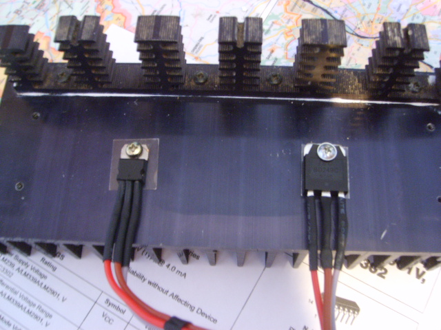

(#) petya100 hozzászólása Ápr 18, 2009 /
Nekem is készülget a Labortápom csak még az IC hiányzik belőle. Teszek fel egy pár képet róla.
Üdv:.petya100

(#) Gery válasza petya100 hozzászólására (») Ápr 18, 2009 /
Nem akarok beleszólni, de biztos jó ötlet a tranzisztorokat kivezetni?
Nem hinném...
(#) petya100 válasza Gery hozzászólására (») Ápr 18, 2009 /
Szia. Szerinted miért nem jó így?
(#) Tomi20 válasza Gery hozzászólására (») Ápr 18, 2009 /
Úgy látom, ez disszipatív táp, nem kapcsoló üzemű, szóval én sem értem miért probléma ez...
(#) gtk válasza petya100 hozzászólására (») Ápr 18, 2009 /
Azert mert a vezeteknek induktivitasa van, es nagyon bekavarhat kapcsuzemnel. Rakd direkt panelra a tranyokat; ugy latom lehetseges.
Ui: ha disszipativ akkor bocs..
(#) Tomi20 válasza gtk hozzászólására (») Ápr 18, 2009 /
Nem kötözködésként, de ha kapcsoló üzemű is lenne, akkor nem a szórt kapacitások miatt lenne rossz döntés a hosszú vezeték?
(#) Attila86 válasza petya100 hozzászólására (») Ápr 18, 2009 /
Nyugodtan kivezetheted a tranzisztorokat, mert disszipatív üzemmódban működik az a tápegység, ráadásul nem is nagy impedanciás az a rész.
(#) petya100 válasza Attila86 hozzászólására (») Ápr 18, 2009 /
Szia! Köszi a válasz akkor megnyugodtam, azért gondoltam a vezetékes módszerre hogy a doboz hátuljára szerelem fel a hűtőbordát,talán jobban fogja majd hűteni tranzisztorokat.
