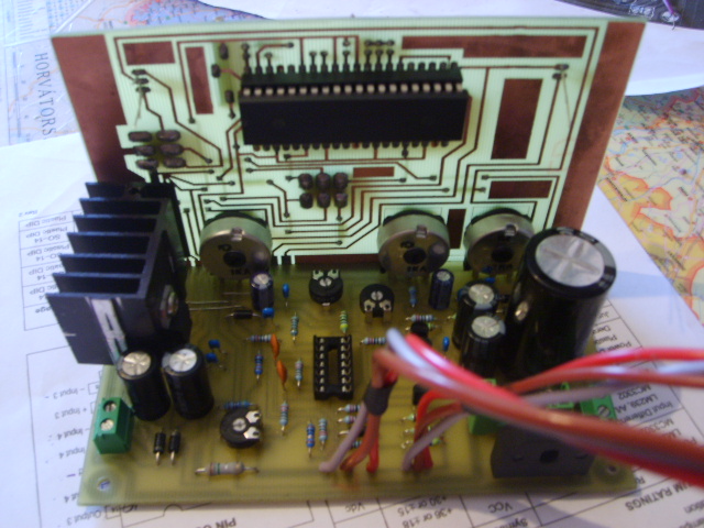

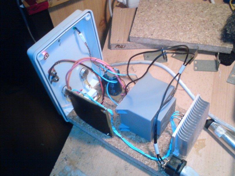

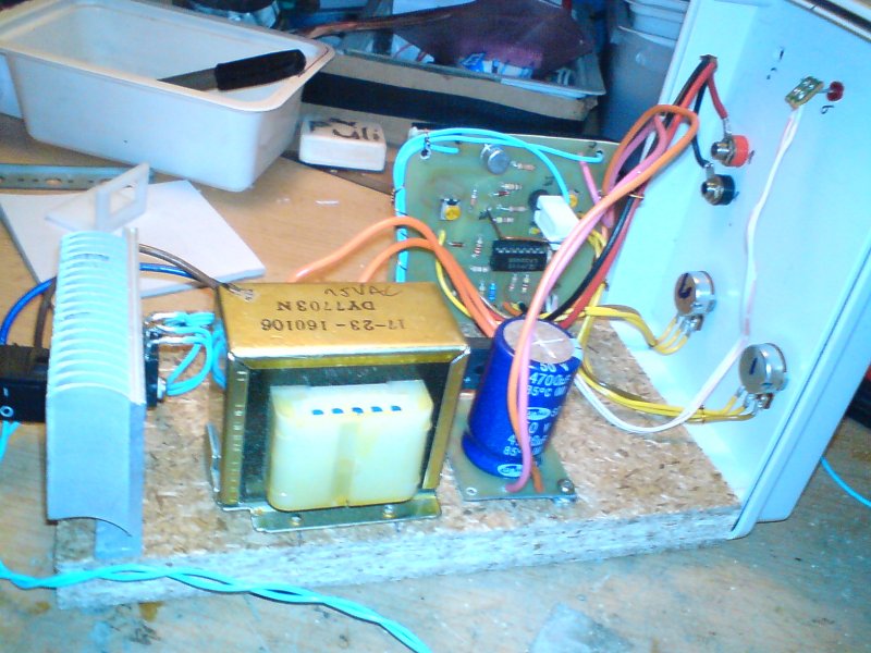

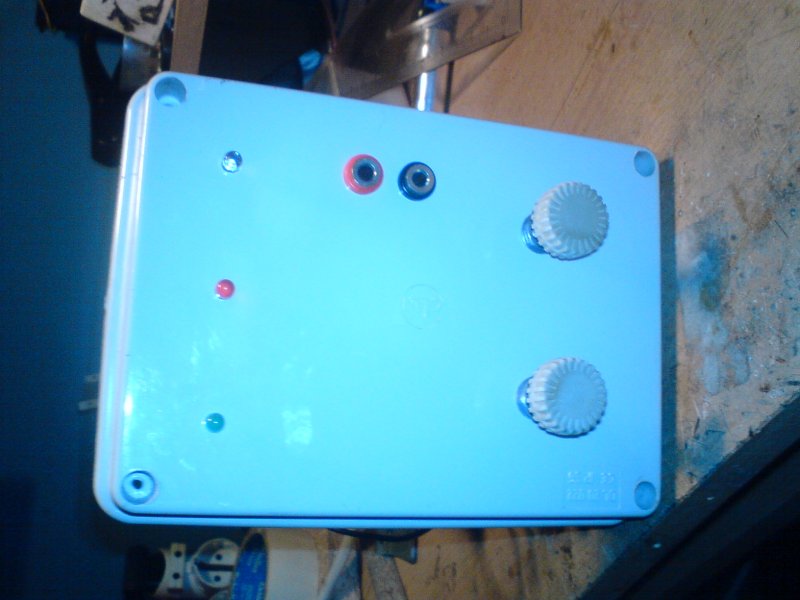

Készülget a labortápom. Már csak egy V mérő, egy kapcsoló, biztosíték-foglalat meg persze egy rendes trafó hiányzik bele.

Egész jó lett.. Kíváncsi eszek a "végére" is
A táp egyébkéni milyen rajz alapján készült?
(#) uli válasza zoly15 hozzászólására (») Ápr 18, 2009 /
Köszi. A végére én is kíváncsi leszek.
A labortápos topicban megtalálható 0-24V 0-5A -es rajz lett megépítve. Egyelőre elég lesz; egyszerű, olcsó volt, mert az alkatrészek nagy része bontott ( IC, Végtranyók, borda, elkó, egyenirányító...)

Nekem is készülget a Labortápom csak még az IC hiányzik belőle. Teszek fel egy pár képet róla.

Bocs ez lemaradt.
(#) Gery válasza petya100 hozzászólására (») Ápr 18, 2009 /
Nem akarok beleszólni, de biztos jó ötlet a tranzisztorokat kivezetni?
Nem hinném...
(#) petya100 válasza Gery hozzászólására (») Ápr 18, 2009 /
Szia. Szerinted miért nem jó így?
(#) Tomi20 válasza Gery hozzászólására (») Ápr 18, 2009 /
Úgy látom, ez disszipatív táp, nem kapcsoló üzemű, szóval én sem értem miért probléma ez...
(#) gtk válasza petya100 hozzászólására (») Ápr 18, 2009 /
Azert mert a vezeteknek induktivitasa van, es nagyon bekavarhat kapcsuzemnel. Rakd direkt panelra a tranyokat; ugy latom lehetseges.
Ui: ha disszipativ akkor bocs..
(#) Tomi20 válasza gtk hozzászólására (») Ápr 18, 2009 /
Nem kötözködésként, de ha kapcsoló üzemű is lenne, akkor nem a szórt kapacitások miatt lenne rossz döntés a hosszú vezeték?
(#) Attila86 válasza petya100 hozzászólására (») Ápr 18, 2009 /
Nyugodtan kivezetheted a tranzisztorokat, mert disszipatív üzemmódban működik az a tápegység, ráadásul nem is nagy impedanciás az a rész.
