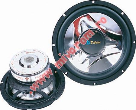

Lenne egy keresem. van ilyen hangszorom egy par, es szeretnek neki dobozt csinalni.(ha lehet terv mert egy asztalos fog segiteni) 20 cms:max teljesitmeny : 200W 8 Ohm 91dB 35Hz - 5kHz magnes: 30 Oz 30 cms(lehetnee a melynyomo):max teljesitmeny: 300W 8 Ohm 92dB 25Hz - 4kHz magnes : 50 Oz piezo(csipogo):102mm ero: 150W 91Db 5Hz-20KHz Jav. szamóca
Ezekből a paraméterekből nemigazán lehet neki dobozt tervezni. Ha van picit is hozzáértő műszaki ismerősöd, kérd meg, hogy mérjen neked impedanciamenetet, és abból ki lehet számolni a Thiele-Small paramétereket. És ha van egy olyan zárt doboz kéznél, amibe beleillik a hangszóró, és aminek ismert a térfogata, akkor térfogat-egyenértéket (Vas) is lehet számolni. Ez és a T-S paraméterek segítségével már méretezhető hozzá láda, és az is megtudható, hogy vajon zárt vagy reflex dobozba alkalmas inkább.
