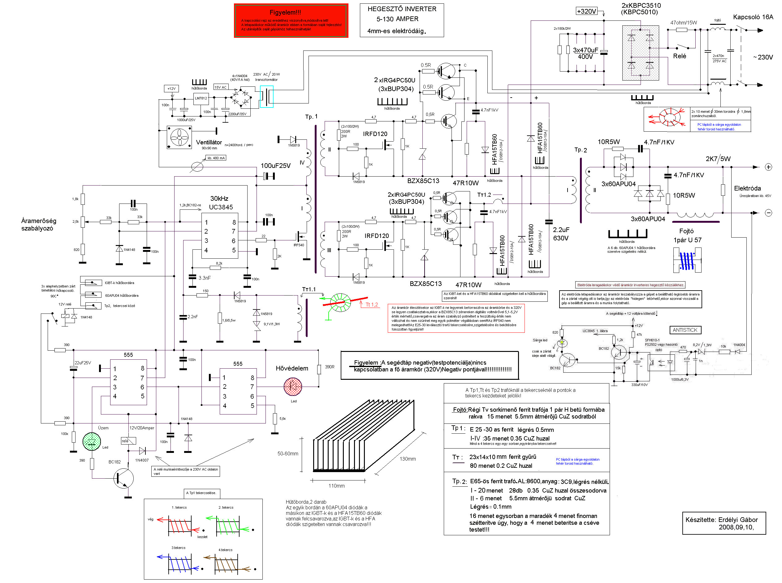

(#) Remci válasza jati hozzászólására (») Ápr 18, 2009 /
Lenne egy észrevételem a 33. oldalon feltett vezérlő panel tervével kapcsolatban: az alsó 555-ös Ic 4. és 8. lába igaz hogy össze van kötve, de nincs összekötve a + tápfesszel. Csak úgy a szemembe ötlött, és bocsi ha már javítottad. Amúgy szép munka

(#) jati válasza Remci hozzászólására (») Ápr 19, 2009 /
Nem javítottam mert a rajzon is amelyikről csináltam, azon is össze van kötve mind a két 555-ös IC 4-es 8-as lába kötvel, és a + -al is! A panel amúgy már le is van maratva és az alkatrészek be is vannak cinezve, kivéve az 1,6 ohm-os ellenállást mert az még nincs! Csak ki kell próbálni mert még nem volt kipróbálva!
(#) erdgab válasza jati hozzászólására (») Ápr 19, 2009 /
jati ez a vezérlőpanel jó,de amit Remci említ a 30. oldalon,az valóban nem jó! Ott az 555 IC,amelyik a 22µF kondi mellett van a 4 és 8 láb össze van kötve helyesen,csak ez a pont a pozitív ponttal nincs összekötve mint itt a mostanin,tehát ez a mostani a jó.Igaz,akkor én is néztem,de nem vettem észre a hibát,elnézést kérek és köszi Remci-nek,hogy ilyen éles a szeme!

(#) jati válasza erdgab hozzászólására (») Ápr 19, 2009 1 /
Gábor, a Fojtó amit bejelölten, kb. 1,2-1,9mm- es drótból 2 x 6 menet előg lesz? A drótot nem tudom pontosan mert azt nem mértem, de az is egy PC táp kimenő fojtójáról van, csak úgy mint a toroid ferrit (sárga, egy oldalon fehér torroid)!

(#) erdgab válasza jati hozzászólására (») Ápr 20, 2009 /
Ha az a toroid kb. 27mm átmérőjű akkor jó lesz,tekerj rá 2x6-8 menetet,ha vékonyabb huzalod van,mondjuk átmérő 1,2mm,fogj össze kettőt és kétszálasan tekerd meg mind két tekercset.Ugye,tudod hogyan kell?A gyűrűbe "faragj" egy kis bakelit,műanyag,valami szigetelőből egy elválasztót,hogy a két tekercs ne érhessen össze.
(#) jati válasza erdgab hozzászólására (») Ápr 20, 2009 /
Gábor, a terven bejelölt ellenállás 15W-s, nem lehetne 10W-st rakni, vagy az nem elég? Ja a biztositékoknak milyet rakjak, hány amperest?
(#) erdgab válasza jati hozzászólására (») Ápr 21, 2009 /
A 100 ohmos ellenállásokból bőven jó a 10W -os,ha 47 ohmosat tennél akkor javasolt a 15W-os.A 230V AC oldalra én nem tettem biztosítékot (fő be táp) ,ha mindenáron tenni akarsz akkor legalább 20-25A kell,ekkora üveg biztosítékot vagy hasonlót én még nem láttam.Az orosz kollégák automatát szoktak betenni,olyat,amilyet a lakásokban is használnak.

Én lehet hogy most hülyeséget kérdezek/akkor bocsi/de a trafóknál a légrést csak a magnál kell kialakítani, vagy mindhárom oszlopnál? Azért kérdem, mert pl. az E30-as ferritet össze párosítom, akkor a magnál van 1mm-es hézag , a szélső oszlopoknál viszont nincs. Ha viszont ide is teszek légrést akkor középen lesz nagyobb. Vagy ez a fajta ferrit nem jó? Remélem érthető a kérdésem
(#) erdgab válasza Remci hozzászólására (») Ápr 21, 2009 /
Dehogy kérdezel hülyeséget! Ha a mag légrés nélküli akkor mindhárom oszlopba szoktam tenni hézagolót,egyforma méretűt.Az E30 magod már eleve légréses,mert a középső oszlopnál van kiképezve,ebbe már ne tegyél semekkora hézagolót se.Gyárilag így alakítják ki a légréses magokat.Mi azért használunk légrés nélküli kivitelt mert ezekben a magokban akkora rést alakíthatunk ki amekkorát csak akarunk,amit az adott kapcsolás megkíván,míg a gyári légréses magokban adott a légrés,amit növelni ugyan lehet,de csökkenteni nagyon macerás,ha pl: kisebb kellene mint a gyári,csiszolni lehetne,de nem olyan egyszerű,nagy gyakorlatot kíván és nem mindig sikerül,én megpróbáltam.
