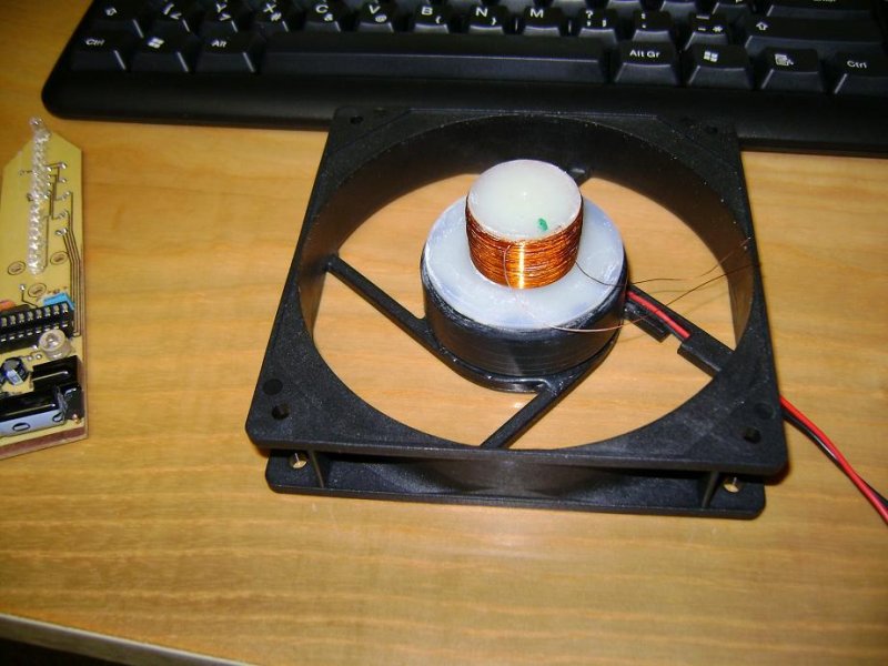

Ha a motor már szépen pörög, félsiker. A forgórész tekercseinél nem lesz gond, kösd sorba, és egy erős LED-et forrassz a két végére. (A LED-re vigyázz, mert ki lehet égetni ezzel! Nem baj ha van egy soros 100-200 Ohm előtte). Az álló tekercsek kivezetései nem egyeznek az enyémmel. Nálam csak 3 kivezetés jön ki alul, a két tekercs gyárilag sorbakötve, persze "forditva, szemben". Ezért leszereltem a fejdobot, és a beépitett nyáklemezen az egyik tekercs kivezetését átkötöttem belül. (Ez egy műtét volt!). Most annyit kel tenned, hogy leméred a kivezetéseket Ohm -osan, és megpróbálod rákötni a bázis á.k. meghajtó kimenetét egy 10-15 Ohm -os soros ellenálláson keresztül. Itt most próbálgatni kell. Szia.
Időközben, egy félretett 4 fejes fejmotort is sikerült elidítani. Meg tudtam táplálni a forgótrafót egy kis PWM-es áramkörrel is, a tekercsek bekötésének ellenőrzésére, és az átvitel minőségének vizsgálatára. Találtam az álló tekercseken olyan bekötést, amely alkalmas lehet majd egy propeller működtetéséhez. (Hmm! Ezzel most éppen három egység is lett készen, azt hiszem ennyi azért nemigen kell). Néhány felvétel az összeállításról, és a Pet motorjának sztátora, (állórésze) is alulnézetben. Sziasztok.
