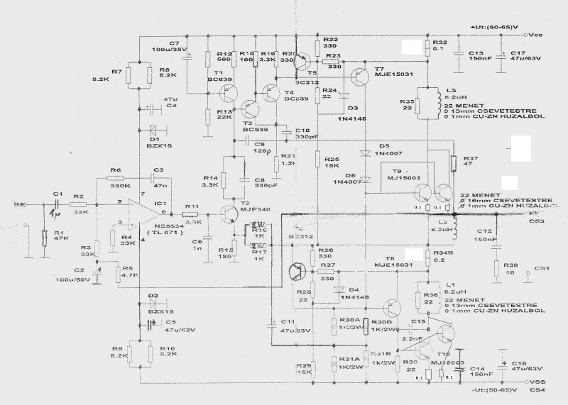

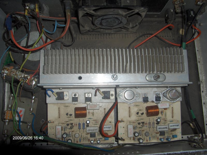

Ezt a módosított (állítólag) upgrade Quad-ot ismeri valaki? Hol lehet a másik 2 tekercs? Egyáltalán Quad 405 ez? Sok kérdés, de ha valakinek esetleg lenne róla kapcsolása, (én nem tudtam felhajtani sehol) kíváncsiságból megépíteném, és természetesen közzéteném a tapasztalatokat.
Link.Bővebben: Link
(#) sound.man válasza gepesz13 hozzászólására (») Jún 26, 2009 /
Ismerős... Nekem egy ilyen Quad-ot hoztak javítani (csatolva) végülis nem volt semmi baja. Az a két tekercs két dróttal át van kötve, de tökéletesen és meg van a "Quad" hang.
(#) ngyzoli válasza gepesz13 hozzászólására (») Jún 26, 2009 /
Ez egészen biztosan Quad,csak a két tekercs nélkül,bár én nem nevezném módosításnak,ez inkább egyszerűsítés.A két kollektorköri tekercs elhagyása végülis nem okoz végzetes hibát,eredetileg a dumper-fokozat indulási fázistolását kompenzálják.A torzítás kismértékű növekedése várható,tehát jobban biztos nem fog ettől szólni,és hát az a két tekercs nem a világ,elkészítésük néhány percbe telik csak.A kapcsolás többi része valószínűleg változatlan.

Ez a kapcsolás ahogy nézem másban is különbözik. Az eredeti quadban összesen 5db BC212 és 1 db BC300-as van. Ennél meg 3 darab kisebb tranyó van, és egy nagyobb, TO220-as tranzisztor van még. Illetve hiányzik még a két nagyobb méretű 560ohmos ellenállás is, ami azt hiszem az A-fokú résznek a tápja.
Már én is kíváncsi lettem, hogy milyen lehet ez a kapcsolás.
Üdv, Arpy
(#) ngyzoli válasza Árpy hozzászólására (») Jún 27, 2009 /
No,ezt nem is figyeltem,de ha már mondod...-a TO 220-as hátlapjához bújtatva alighanem ott van a negyedik kis-BC.Ez valószínűleg azt jelenti,h a védelem két tranyóját spórolták ki,-mivel mást nem lehet! Az 560 ohm-ok a hűtőlemez előtt vannak vízszintesen,a két zöld,ez sem hagyható el,az A-osztályú rész munkaellenállása,vagyis funkcionális része a kapcsolásnak.
(#) Árpy válasza ngyzoli hozzászólására (») Jún 28, 2009 /
Tényleg.. csak úgy látszik, hogy nem voltam eléggé figyelmes. Hát akkor nem is olyan sokmindenben különbözik ez a kapcsolás az eredetitől, de azt azért kétlem, hogy jobb lenne, mint az eredeti.
(#) sixtek válasza gepesz13 hozzászólására (») Jún 28, 2009 /
Ebben 2 tekercs van!
Az egyik a 3uH-s vasmagos, ami a panel kozepén van, a másik egy kisáramú 22uH-s, az alsó BD242C emmiterében. A panelen a BD242C előtt van, kis barna, ellenállásnak tűnő alkatrész.
A kapcsolási rajzát itt találod:
Illetve itt: Bővebben: Link
