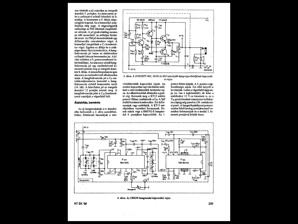

Közben egy kis rendszertechnikai elmélet. A TV-adók a képet a képvivő frekvencia AM modulációjával sugározzák. Itt a fehér szint az alacsony, a fekete a magas. A hangot az OIRT norma szerint (erre készült a Junoszty) a képvivőtől 6,5MHz távolságra FM-ben sugározzák. A TV tunerben megtörténik az adó kiválasztása, majd frekvenciakeveréssel ( a helyi oszcillátor jelét keverik a felerősített antennajelhez), amelyből - többek közt - kikeveredik a KF frekvencia is, amit - kiszűrve a haszontalan jelek közül - tovább erősítenek. A fokozat végére kell egy nem lineáris karakterisztikájú elem - mely a Junoszty TV-ben a D20 dióda, ezen a képvivővel keveredve keletkezik egy 6,5MHz frekvenciájú FM modulált jel. Ezt a hang-KF erősítőre vezetik, majd demodulálják. Ezt a feladatot a K224UP4-es ICvel, és az azt követő aránydetektorral oldották meg. Ennek a kimenetén (KT28) a hangerő poti van, amivel a jelet - állásától függően leosztják, majd a hangfrekvenciás erősítőre vezetik.
Gondolom, ez így érthető. A CCIR norma szerint a képvivő, és a hangvivő távolsága 5,5MHz. A KF erősítőn végighaladó jelből csak 5,5MHz-es hang KF frekvencia keletkezik. Ezt a Junoszty TV 6,5MHz-re hangolt rezgőkörei a diódáról már nem engedik be a hang-KF erősítőbe sem, ami ezt nem is hajlandó erősíteni, így hang nem keletkezhet. Mivel a frekvenciát csökkenteni kell, szóba jöhet a rezgőkörök kapacitásainak cseréje, vagy kapacitások "rápárhuzamosítása" is. Ez azonban utólagos hangolást igényel, ami nem biztos, hogy "fülre" sikerül. A TV ekkor is "csak" CCIR-es lesz, nem kétnormás. Ezért szoktuk inkább a hangpanelt beépíteni, mert a hangolások általában ezáltal kikerülhetők. Ráadásul Budapesten az MTV1 még mindig OIRT norma szerint sugároz, tehát elengedhetetlen a kétnormásítás.
Van erről fellelhető szakirodalom is.

Ezeknek a rajzoknak köszönhetően valószínűleg meg tudom csinálni! üdv! javíts ki ha tévedek, de nem kapcsoltad ki az automata képméretezést.. Ha esetleg feltöltenéd még egyszer (ne méretezz -re állítva) akkor nagyobb felbontásban könnyebb lenne eligazodni, ugyan a kapcsolási rajzot látom, de olvasni kicsit nehézkes itt ott..
Akkor megpróbálom átméretezés nélkül.

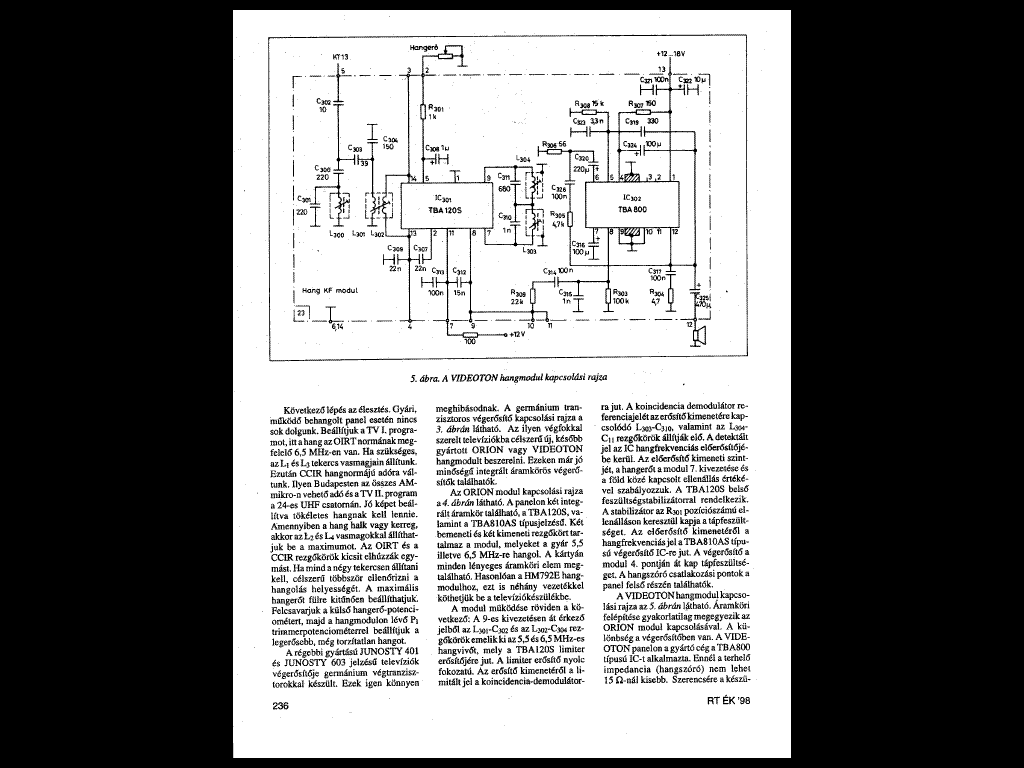

A junoszty gyárilag csak OIRT normát tud, ezért csak az mtv1-nek jön be a hangja, a többi csatorna nyugati normás. Át lehet alakítani a tévét, hogy vegye azokat is, a legegyszerűbben egy régi orion kétnormás hangmodult kell bedrótozni a szerkezetbe (jó esetben négy vezetékkel kapcsolódik csak, elég egyszerűen beépíthető, a tápot is a tévé 12-voltjáról kapja). Én is így csináltam meg, az is előny, hogy sokkal erősebb a hangja is így.
igen. már olvastam de azt hittem hogy az enyémnek nem ez a baja hisz bejön a hang csak nem a képpel együtt. na mind1. köszönöm a gyors választ. akkor ezekszerint ha szerzek egy régebbi orion vagy videoton tv-t akor abban találok egy külön panelt amit át kell tenni a junost-ba? vagy abban lesz egy nagy panel amiben valahol ott van az az áramkör ami nekem kell? ha így van hogy találhatom meg?

Az említett Orion - Videoton hangpanelokat a volt modulos TV-kből lehet kitermelni. Azok tartalmaznak egy végerősítő ICt (TBA800-810), ill. egy hang KF IC-t (TBA120S). Ezek képesek mindkét hangnorma kezelésére.
