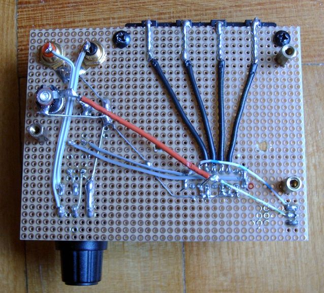

(#) szabónagymester hozzászólása Ápr 24, 2009 /
Akkorát szívtam gyerek, hogy kis híján köldökön szúrtam magamat a wellerrel!
Adott egy TDA 7294 sztereó áramkör. Alább képekkel illusztrálom.
Hetek óta használom, már be is dobozoltam, remekül működött is! Mindössze annyi hiányossága volt a készüléknek, hogy nem volt külső hangerő szabályzója, hanem oldalanként egy, egy trimmerrel lehet szabályozni, mivel zenegépekhez tervezték a modult.
Előzőleg raktam be egy 50K-s potit, de azzal recsegett gerjedt, rossz volt a kontaktus!
Addig, addig mérgelt, hogy kiszakítottam a kábelezést belőle, és a trimmerrel állítottam hangerőt.
Végül rá szántam magamat, hogy amíg nem kap elektronikus szabályzást, addig rakok bele analóg potit.
Vettem egy némileg jónak tűnő potit, 22K B.
Pont mint ami ideális hozzá, mert a trimmerek is 22k-ak.
tegnap össze is kábeleztem, nem szutyok minőségű kábelt használtam, egy csatlakozó hibás, OFC átjátszó kábelt használtam fel.
Hangsúlyoznám! -előtte több napig üzemeltettem ezzel a kábellel a készüléket, ha hibás a kábel, azt kiadja. Nem volt hiba.
Ekkor készítettem egy hordozó panelt, mire a potit, és a kábelt forrasztottam, hogy a légszerelés miatti kötési pontatlanságok és a poti szétmelegítése ki küszöbölésre kerüljön.
Bemeneti csatlakozónak, egy házimozi szettből bontott, RCA ajzat sort használok, mit már előzőekben használtam a készülékkel, hiba mentesen. Eddig légszerelt volt az is, most készítettem panelt annak is.
Nem maratott panel, hanem karcolt sáv elválasztású.
A bekötés során, többször "kilámpáztam", mm-rel ki mértem, mi mihez fütyül. Nem tapasztaltam zárlatot, sehova, a bekötés teljességgel jónak bizonyult!
Véglegesítettem a bekötést, és üzembe helyeztem a készüléket.
Ekkor ért baromi nagy meglepetés.
A tv scart audió kimenetét, tehát vonalszintű kimenetét csatlakoztattam meghajtásnak.
Hangsúlyoznám ezt is! -több hete üzemelt ilyen összeállításban is a készülék hibátlanul!
Mikor bekapcsoltam a készüléket, írtózatos gerjedés, biztosíték kiolvadás következett be, de csak a bal oldalon! A biztosíték, viszont csak a pozitív ágban olvadt ki.
Ezt követően arra gondolatom, hogy az IC is meghalhatott, és kicseréltem.
ekkor már elég mérges voltam, és mindent egy lapra tettem fel. ALL IN!
Patkolt biztosíték, és nézve mi melegszik. Brutális megoldás tudom!
Annyi volt, hogy búgott kegyetlenül, és a bemeneti ponton, 76 V AC-t mértem.
Hogy ez hogy jött ki, nem tudom, mert ekkora bemenő fesz esetén az egész ketyerének szénné kellett volna égni. Mindszent az IC-nek van igen erős amper szaga. Az tuti döglött.
Ha kábel zárlat lett volna, akkor olyan , mintha a poti max, ill min állásban lett volna. Ez esetben meg sem kellett volna szólalnia, vagy bömbölnie kellett volna mint az állat. Nincs kábel zárlat.
A poti homlok része, műanyag, de egyébként is bakelit hordozó lapra van szerelve, test zárlat sem léphetett fel. Egyébként a kaszni, hálózati földön van. Földhurok nincs!
a csatlakozók kialakítása is olyan, hogy nincs galvanikus kapcsolat a gépházzal.
Nem tudom megérteni, hogy mi miatt gerjed(t), és ez hogyan ölhete le a végfokot,és miért csak az egyik oldalt.
A képeket mellékelem majd a továbbiakban.
Ötleteket, segítségeket várnék!
Előre is köszönöm, minden kollégának!

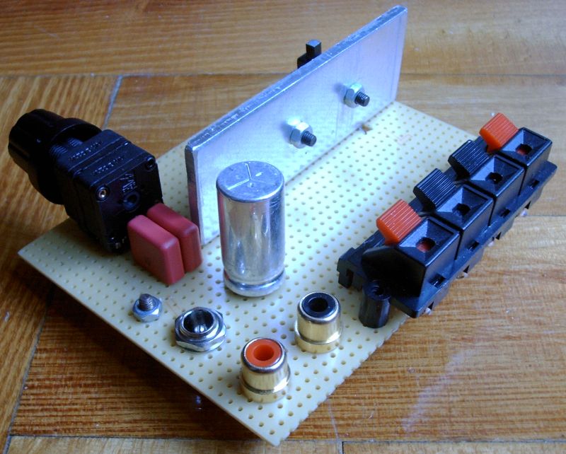

1. kép - építéskor, poti nélkül.
Látható a légszerelt csatlakozók.

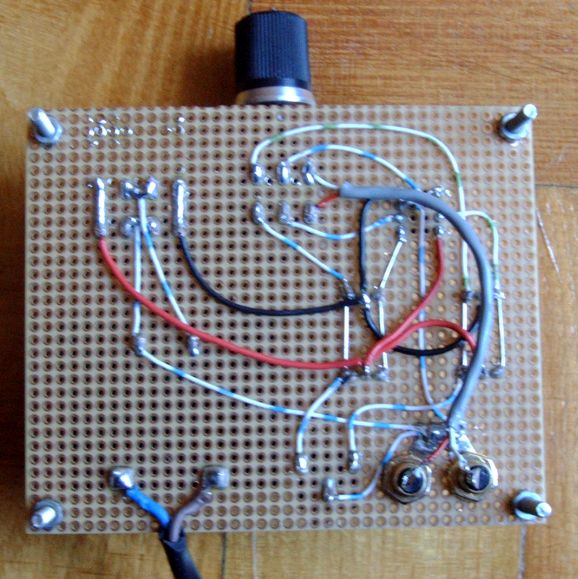

2. kép - a csatlakozó panel.
Nincs zárlat.

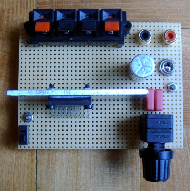

3. kép - a poti panel.
Itt sincs zárlat.d

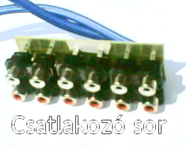

4. kép - a csatlakozó sor
A szerkesztéssel, még gyérebb lett a minőség, de a mobilon jónak tűnt.
Azért remélem, a lényeg látható lesz.
(#) djyuri válasza szabónagymester hozzászólására (») Ápr 24, 2009 /
Első meglátás:
Az a ház,készülék...stb.amiben benne van az IC...
Az IC el van választva a bordától elektromosan? Mert úgy emlékszek,hogy a negatív tápág kint van az IC hőlemezén.
Azért kérdem,mert írtad,hogy most már nem légszerelt,tehát feltételezhető,hogy most már az RCA sor nulla/föld pólusa elektromosan érintkezik a ház,készülék fém burkolatával.
És bizony így még ott is van a zárlat.

(#) szabónagymester válasza djyuri hozzászólására (») Ápr 24, 2009 /
Természetesen!
Mint említettem, a készülék üzemelt, amíg a potmétert be nem kötöttem. Az IC le van szigetelve.
Valami mással van a baj, de el képzelésem sincs mivel?
Hát számításba vettem minden leírásod,de én nem találtam egyéb lehetőséget. Vagy a potméter a rossz (talán gyárilag)...vagy a kivezetékelésnél lett egy kis rövidzár a nyákon...akár egy pici foszlány....Az IC-n a csavart is elszigetelted ugye?

(#) szabónagymester válasza djyuri hozzászólására (») Ápr 25, 2009 /
Az ic-k nem a hagyományos módon vannak rögzítve, hanem leszorító lappal. Teljesen el van szigetelve galvanikusan, ott nincs zárlat, és mint írtam, a készülék több hete üzemelt probléma mentesen, a poti bekötése során lépett fel a baj.
Tápfesz sehogy nem kerülhet a bemenetekre, ha a poti zárlatos, vagy hibás, mint vázoltam, az nem szabadna ilyen hibát okozzon, mert egy másik poti volt már bekötve, és akkor csak kontakt jellegű hibák voltak.Mindenesetre nagyon különös probléma ez.

(#) djyuri válasza szabónagymester hozzászólására (») Ápr 25, 2009 /
Sajnos már azon kívül nincs ötletem,hogy nem-e esetleg az lenne a baj,hogy az egyik poti A a másik B...tehát lineáris,meg logaritmikus
Áh! Ikerpályás (sztereó) potméter esetén kizártnak tartom, hogy ilyen előforduljon, de a technika ördöge nem alszik, csak csukva van a szeme, és ha netán mégis előfordulna, akkor is max karakterisztikabeli eltérést okozhat, de nem öli le a végfokot.:no:
Itt a problémát a gerjedés okozta, de nem értem, hogy gerjedhetett be ennyire.
Nos ez elég táv gyógyászat jellegű itt, majd rárakom egy labortápra, és méricskélek kicsit.
