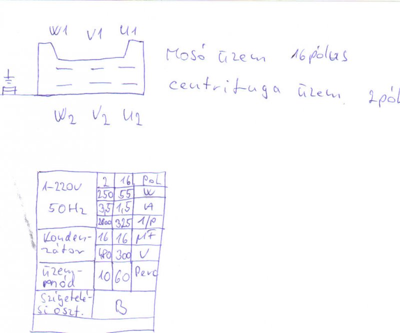

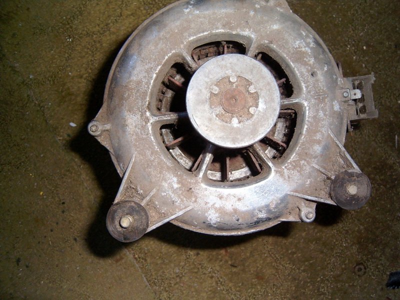

Ez milyen motor lehet? Mi lehet a bekötése? Semmi infóm nincs róla motoron lévő csatlakozon, ennyit találtam:1|2|3 4|5|6

Szerintem ő lessz az. Automata mosógépé, de már nem emlékszem melyiké.

akkor ez a motor is felejtős 60 perces üzemidő :eek2:
Egy gépet csinálok, ami 8-16 órát menne..
Lehet hogy keverem, de ilyen motorja van a "vjatka" gépeknek is. Ha jól emlékszem, az Eurika mosógép motorján csak egy sorban van a csati.
ilyen motor ból csináltam körfűrészt (180W volt a cetlin)
gyenge nagyonn de OSB és padló lapokat vágni vele nekem elég, egyszer bekapcsolva felejtettem el kellet rohannom valahová de 2-2,5 óra múlva még midig pörgött
