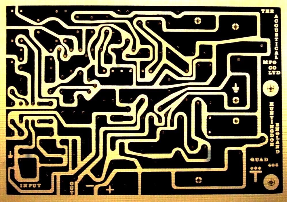

Üdv minden QUAD szerető fórum társamnak ! Talán belefér ebbe a topikba az alábbi kis ismertető. Ezt azért írom le mert a Quad 405 annyi átalakításon eset már át Bulgáriától Oroszországig, a Magyar verziókról nem is beszélve, hogy az eredeti kostruktőrök a The Acoustical MFG CO. LTD fejlesztő mérnökei talán már rá sem ismernének. Ezért csak mint érdekességet megmutatnám az eredeti Angol tervek alapján készült 405-öst. Az alkatrészeken látszik , hogy a nyolcvanas évek elején készítettem. Az akkor még létező BEAG -ban mérték be a tekercsek is ott készültek hozzá.

1. Sajnos a bordacsatlakozó alumínium profilod hiába frankó, fordítva szerelted meg! Fordítva!! A kimart kis fülecskére kellett volna ülnie a két "meghajtónak". (Csak gondolom, hogy véletlenül fordítva fúrtad ki, és e miatt kellett így csinálni -velem is előfordult már ilyen). 2. Ez az úgynevezett "telenyákos" eredeti nagyon gerjedékeny. Csak óvatosan utánozzátok e miatt. És mellékesen az alkatrészek némelyike is alig fér el, főleg az induktivitások. Én is csináltam ebből vagy 10-20 darabot, de volt hogy gerjedtek.

Nem akartalak lebeszélni, de ha megnézel egy eredeti QUAD-ot, abban szinte mindig van néhány plusz kerámiakondi is a panel aljára forrasztgatva. Azok éppen e miatt vannak.
De a lényeg, vannak ettől jobban utánépíthető paneltervek is. Alkotó
Helló ! Tudom ,hogy fordítva van mert annak idején ezt a cégünknél sorozatban gyártottuk, persze fusiban. A mechanikus kollégák a dobozt, a hűtőbordát stb. néhányan meg az elektronikát csináltuk. Nos a mechanikusok elcseszték. De ez mit von le az értékéből ?

hapro Neked is ezt tudom mondani. De sixtek közkincsé tett két linket és az elsőben az első beültetés szinte ugyan az. A nyákot ha felteszed azzal jobban jár hapro mert az még nincs beültetve, jobban átlátható.
1. Az értékéből nem von le sokat, de attól fordítva van. 2. Higgy nekem, gerjedt azok nagy része, csak "megfogták" még időben a hozzáértők. De ezzel sincs semmi baj, mert a végeredmény a lényeg. Én is jópárat csináltam belőle. 3. Nekem is van panelom, holnap felteszem nektek, csak még egy kis optikai beavatkozást tervezek vele, hogy lehetőleg "fekete-fehér" legyen. Így majd lehet belőle nyákot csinálni. Alkotó

Azt nem mondanám, hogy nyomdakész, de azért talán látható az eredeti rajzolat.
Mellékelve egy fotó, az eredeti nyákrajzról. Az itteni bővebb leírás alapján be lehet ültetni.
