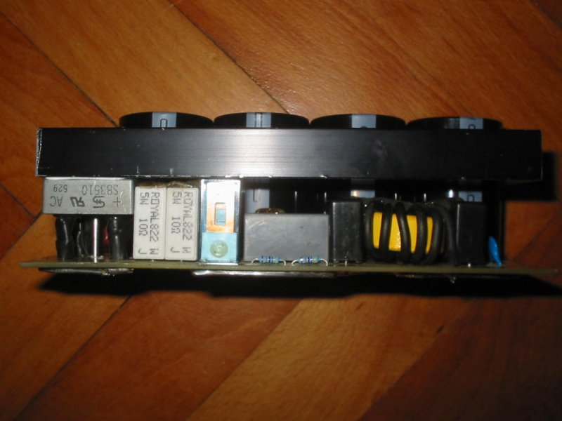

Összeraktam a hegesztőm tápját, terhelve az egész langyos maradt, aztán 10 perc után a fűtőszál megadta magát a szára éppen kilógott a vízből ott túlmelegedett. Terheletlenül 325V-ot mérek 4x470µF és plusz a 2µF-os polipropilén kondival. 26Ohm-os fűtőszállal terhelve 272V-ra esett le. Teszek fel róla képeket is.

(#) p_istvan válasza (Felhasználó 3343) hozzászólására (») Máj 1, 2009 /
Ha kondik kicsit távolabb lennének a hűtőbordától...
Legalább 85 vagy 105 fokosak?

(#) (Felhasználó 3343) válasza p_istvan hozzászólására (») Máj 1, 2009 /
