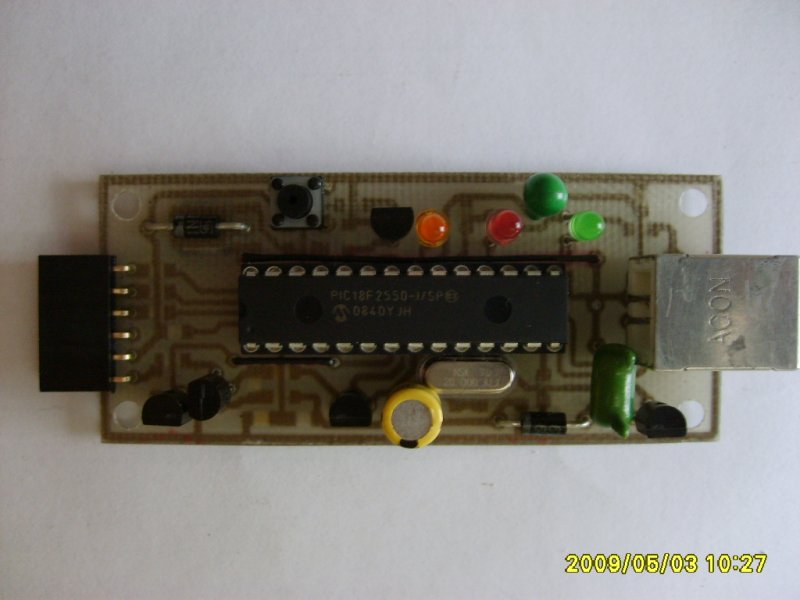

(#) dj-mike válasza watt hozzászólására (») Ápr 30, 2009 /
Sajna változatlan a helyzet!
Driver után sincs javulás!
De a laptopomon is szintén ugyanúgy viselkedik!
A kapcsolási rajz itt van lent:

(#) szilva válasza dj-mike hozzászólására (») Máj 1, 2009 /
A PICkit2 USB része annyira egyszerű, hogy ott nem túl sok hibalehetőség adódik. Ha az USB csatitól az adatlábak jól mennek el a PIC-hez, nincs rövidzár vagy szakadás, C7 a helyén van és jó, valamint a 20MHz-es oszcillátor rendben működik, akkor az USB-nek is mennie kell. Szerintem a következőket kellene végignézni:
- vezetékek ellenőrzése az USB csatlakozótól a PIC-ig
- USB kábel (!) ellenőrzése
- C7 ellenőrzése, esetleg cseréje 470nF-ra
- oszcillátor ellenőrzése: ha van rá mód, frekvenciamérővel vagy oszcilloszkóppal a PIC 10-es lábán; jobb híján egy digitális multiméterrel is rá lehet mérni a 10-es lábra egyenfeszültség állásban, 2V körüli átlagfeszültséget kell látni, ha megy az oszcillátor
Az oszcillátor és a firmware működésének legegyszerűbb ellenőrzési módja, ha az USB-re dugáskor nyomod a gombot, ilyenkor bootloader módban kell indulnia, amit a piros LED lassú villogtatásával jelez.

(#) dj-mike válasza watt hozzászólására (») Máj 1, 2009 /
Hi!
Na kipróbáltam ezt a bootloader módban való indítást.
villog a piros LED.
Szkópom sajna nincs, de multiméterrel rámértem a 10-es lábra, 1,82V mérhető ott.
Majd elindítom a PICkit 2 programmert és check communication.
Ezt írja sárga mezőben: "PICkit2 has no Operating System, Use the tools menu to Download an OS"
Utána letölti az OS-t, majd sárga mezőben kiírja, hogy PICkit 2 connected. ID=OIHoss
Ezután végigmegyek a troubleshoot-on, az is ok.
De ha újracsatlakoztatom a klónt, akkor ismét PICkit2 not found. Ez miért lehet?
(#) szilva válasza watt hozzászólására (») Máj 1, 2009 /
Igen, az adatlap 220nF-ot ajánl, de a fórumokon sokaknak az a véleménye, hogy nagyobb kapacitást illik oda tenni, ezért is került nálam 330nF a rajzba. Minden esetre 1µF-ig nyugodtan el lehet menni, a 470nF is egy nagyon közkedvelt érték ezen a helyen.
Ez úgy hangzik, mintha a 20MHz-es oszcillátor túl lassan éledne fel, és emiatt a bedugáskor az eszköz felismerésekor még nem jó lenne az órajel, esetleg a lassú indulás miatt túl későn válaszol a gépnek a PK2. Érdekes jelenség, minden esetre.
Az összeszereléskor nem használtál véletlenül forrasztást segítő vegyszert? Tiszta szeszes, alapos tisztítás nem árthat, főleg a kvarc környékén. Esetleg a 22pF-okat a kvarc mellett meg lehetne próbálni kicserélni 12pF vagy 15pF értékre.

(#) dj-mike válasza szilva hozzászólására (») Máj 1, 2009 /
Hi!
Lehet nekem is hasonló gondom lehet.
Amúgy megtisztítottam a nyákot, de nem vegyszerrel.
Meg lakkal lefújtam.
Aztán ennyi.
Csak bootloader módban indul el sajna.
De úgy meg nem jelenik meg az XP eszközkezelőjében.
Csak a PICkit2 programmer ismeri fel bootloader módban.
De azt is úgy, hogy töltsem rá az OS-t.
De azután sincs az eszközkezelőben.
Megpróbáltam a kábelcserét, megnézegettem a kvarc körül, nincs bibi.
Kicseréltem a C7 kondit nagyobbra, sőt a kvarc melletti kondokat is 22-ről 15pF-ra.
Sajnos nem hozott eredményt egyik próbálkozás sem!
Ugyanúgy csak bootloaderben működik.
Fene tudja mi a gond :gonosz3:

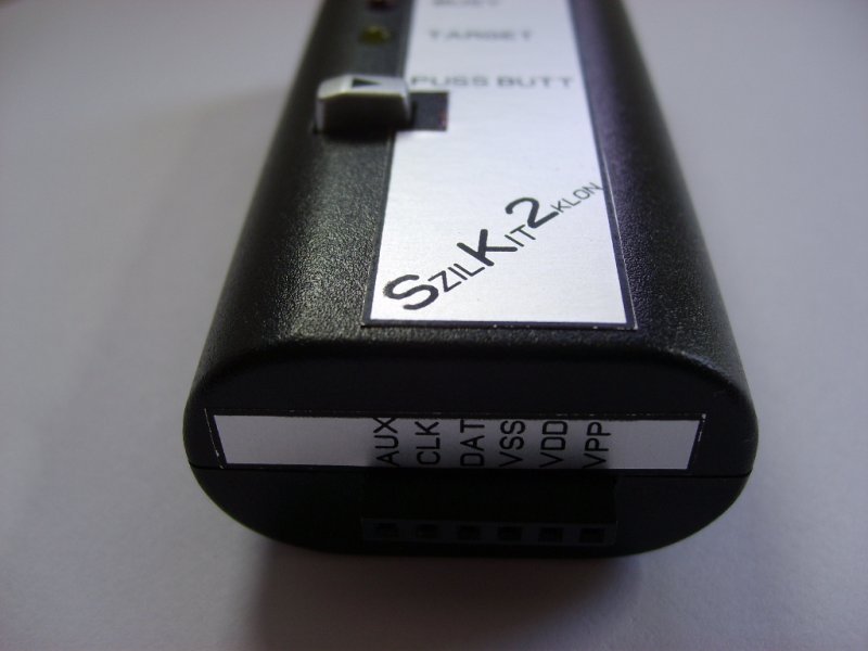

(#) weend válasza szilva hozzászólására (») Máj 9, 2009 /
Szia Szilva!
Sikerült az égetőm , a fetem- Irfr 9024 lett. Tökéletesen működik, minden feszültség beállt a megfelelő értékre. Minden kapcsolható, úgy ahogy a nagykönyvben meg van írva! Most megpróbálok valami PIC-ket ráakasztani, remélem ezzel sem lesz probléma (kezdő vagyok).
És feltennék még egy pár képet, hátha valaki ötletet merít belőle.
(#) lidi válasza weend hozzászólására (») Máj 9, 2009 /
Hát ezt nevezem ! Gyönyörű a dobozolás is, meg az egész.

(#) weend válasza bankimajki hozzászólására (») Máj 9, 2009 /
Köszönöm a dicséreteket, de Szilva polgártárs nélkül ez nem jöhetett volna létre! A kapcsolást Szilva alkotta meg én, csak uránépítettem. A PIC-ket tőle vásároltam felprogramozva, ha megkéred biztosan segít neked, előttem sem zárkózott el. Én csak annyit változtattam, hogy megalkottam SMD-változatban. Természetesen közzéteszem a fóliarajzot.
Layout 4.0-val készült a rajzolat, ahogy megnyílik azt a képet, kell kinyomtatni!!! A kapcsolást is felteszem (gondolom Szilva nem haragszik meg érte). Én sokféle égetőt építettem már, de mindegyiknek volt valami gyermekbetegsége, szerintem ez egy nagyon jó eszköz, ajánlom a megépítését! És javasolnám, hogy olvasd el az összes hozzászólást az építés előtt! Sokat lehet tanulni az itt felszólaló fórumtársaktól, akik áldozatos munkájukkal megalkották-e megépíthető verziót.
Üdv: Weend
