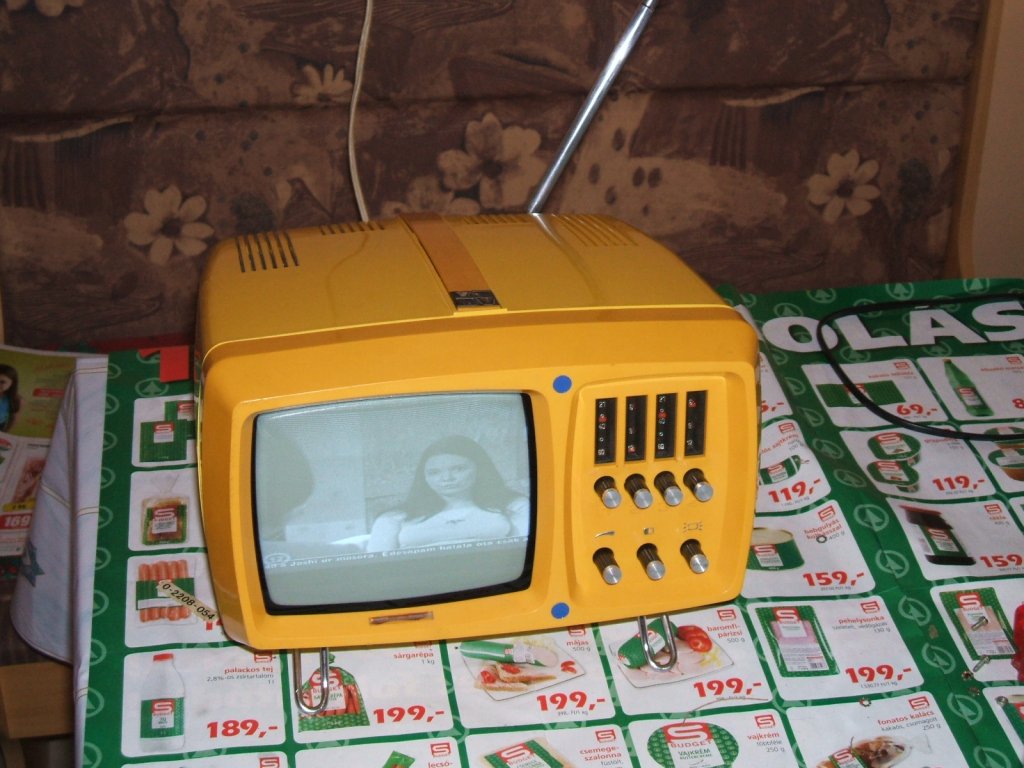

Kaptam egy mini vidi-t (TC1622 OC) Két probléma van vele:
A függőleges eltérítés mintha nem működne. Mikor nem találok adást, akkor vizszintes csík van és villog a kép.
A másik, hogy csak a képcső 3/4 részéig van kép, utána üres.
Tud valaki segíteni, hogy hol induljak el?
Rajzom nincs.
Köszönöm: Müszi
(#) Müszi válasza Müszi hozzászólására (») Máj 14, 2009 /
Késztettem egy képet és egy videót is.
üdv
(#) zoz11 válasza Müszi hozzászólására (») Máj 14, 2009 /
Hello
Én egy kiadós kondi cserére gondolok! Könnyen lehet hogy elfáradtak benne.
(#) Müszi válasza zoz11 hozzászólására (») Máj 14, 2009 /
Ez mind szép és jó, de merre induljak el?
Tápegység környékén, meg a sorkimenő környékén főként, mindet kicserélném.
