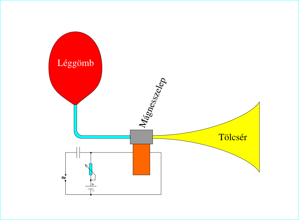

Beleolvastam ebbe a topikba, láttam hogy egyesek bármit képesek hangszórónak használni, amiben tekercs van. Ezek közül is az
Idézet: tetszett a legjobban. Ha csak simán rákötnék egy mágnesszelepet az erősítő kimenetére, az alig cincogna.„Elemes vérnyomásmérő mágnesszelep hangszóró” Azt terveztem, hogy akkora egyenáramot kötök a szelepre, hogy az félig kinyisson, erre keverném rá a hangfrekis jelet.
Mindig voltak hasonló próbálkozások. Nem újdonság.
