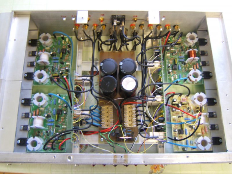

(#) Cini hozzászólása Ápr 22, 2009 /
Igaz, már régen szóltam a témához, de azért folyamatosan figyeltem.
Kérdésem is az előzőekben felvetett tranzisztor hűtésre vonatkozna.
A T2-es jelzésű BC300-as tranzisztort kell hűteni vagy nem, esetleg nem árt?
Egy pár oldallal előrébb írtam, hogy hozzáfogtam egy ötcsatornás verzióhoz. Hát itt van a majdnem végeredmény.
Hozzáteszem ez az első ami Quad 405-öst tartalmaz.
Terveztünk hozzá egy öt csatornás DS 1804-et (a DS 1804 természetesen egy csatorna, de 5x) használó elektronikus potenciométert is, az még hiányzik, de készülget - na erre leszek igazán kíváncsi!
Remélem minőségben nem sokat vagy nem halhatóan rontja le a minőséget, ha igen, akkor lapát.
Várom az építő kritikákat!
(#) Cini válasza (Felhasználó 15355) hozzászólására (») Ápr 22, 2009 /
A trafó egy külön dobozban, nem fért bele a jelenlegibe, a hűtőborda meg csak ennyi és ilyen méretben volt itthon, így ez így lett belerakva.
Természetesen függőlegesen jobb a hőleadása, ez most így sikerült.
Köszönöm válaszod a tranyót illetően!
Igen, a dolog innen indul, ráadásul, ha jobban megfigyeled a borda tetejéből is van vágva (sarokcsiszoló 1mm-es korong, szép mutatvány volt) egy lamella magasság, mert a saválló előlap is természetesen méretben nem passzolt.
"Hozott" anyagból ennyire futotta.
