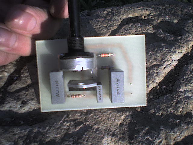

(#) SALáta hozzászólása Máj 7, 2009 /
Ma csináltam egy fázishasítót a hegesztőmhöz, működik.
40 A triakot használtam benne.

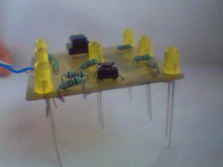

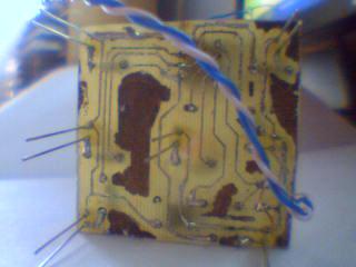

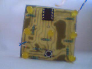

(#) kiskacsa2009 válasza Rádió Kezdő hozzászólására (») Máj 8, 2009 /
Bélám, te büszke lehetsz a szerénységedre, de el nem mondod, mit sikerült összehoznod, vagyis összehoznunk...
Tehát építettünk egy dobókockát XXL méretben, persze az oldalon talált programozó segített.
Sztem a képek magukért beszélnek...
A led lábait már Béla levágta, miután sikerült megprogramoznom a PIC-t. Egy cuki kis dobozkába fogjuk majd berakni, barátom most ment el megvenni. Valamint, a csipogónak meg van a helye, tehát bármikor be lehet rakni.

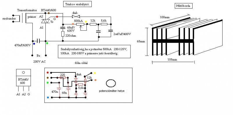

(#) erdgab válasza SALáta hozzászólására (») Máj 8, 2009 /
Szépen néz ki,de nem látom a hűtőbordát,ide azért már kell egy nagyobb,ha állandó üzemet is bírnia kell.Anno ,sok évvel ezelőtt én is csináltam ilyesmit,ma is működik,de már nem használom heg. trafóhoz.

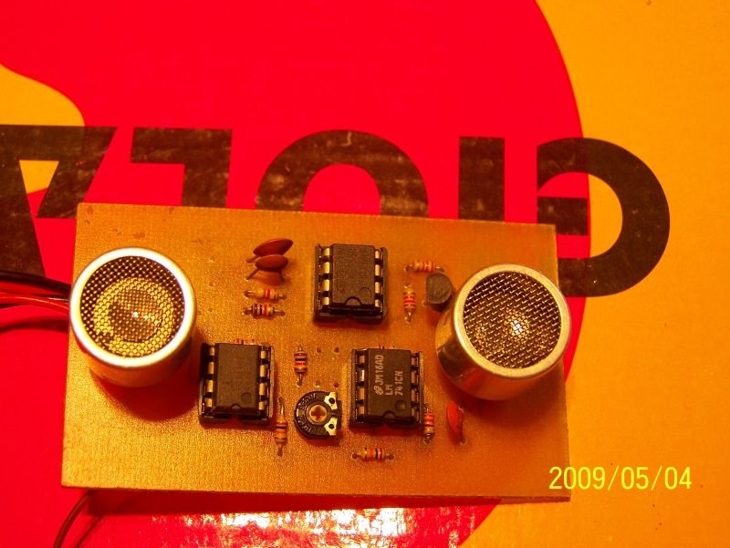

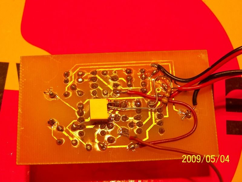

Sziasztok !
Én ezt építettem ,bár kicsit régebben.
Ultrasonic (ultrahangos érzékelő)

(#) SALáta válasza erdgab hozzászólására (») Máj 8, 2009 /
Szia, köszönöm a gratulációt. Kicsit elkapkodtam a nyáktervezést szerintem.
Igen kell majd rá borda, bár akinek benne van a hegesztőbe bontott PC tápban lévő bordát használt, ugyan az a kapcsolás, csak az ellenállás és kondi értékek másak.

Ügyes! Mennyire hatékony az ultrahangos készülék? (Úgy értem, milyen távolságig mér?)
Esetleg a kapcsolási rajzot megosztanád velünk?
Tényleg ügyes kis kapcsolás!

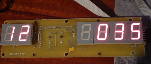

(#) gtk hozzászólása Máj 10, 2009 /
Sziasztok! Ez inkabb ki mit programozott mert nagyon egyszeru a kapcsolas.Van tobb ilyen kijelzom, MAX7219-el szerelve.(ez az okos kis IC 8 db. 7 szegmenses kijelzot tud kezelni, Szinkron soroson komunikal, es 10MHz orajelig mukodik. Ez utobbi azert jo, mert mikor irunk ra nem foglalja hosszu idore le a processzort..) Gondoltam a mar meglevo ATMega8 probapanelomra rakotom es megirom hozza a drivert.Mukodik
(#) pepe33 válasza gtk hozzászólására (») Máj 10, 2009 /
Gratulálok , jól néz ki. Hol lehet MAX7219 olcsón beszerezni ? Esetleg én is megpróbálkoznék vele.
(#) bankimajki válasza gtk hozzászólására (») Máj 10, 2009 /
szia, tényleg jól néz ki gratula a munkádhoz, és lenne egy olyan kérdésem, hogy BMF-es vagy? Vagy az az alkatrész felirat mit takar?
(#) Norberto válasza bankimajki hozzászólására (») Máj 10, 2009 /
Alkatrész oldal, azaz magyarul: NEM forrasztási oldal
(#) zenetom válasza gtk hozzászólására (») Máj 10, 2009 /
Gratula!
Alig várom hogy olyan profi legyek én is hogy drivert írjak kijelzőkhöz mikrovezérlőbe. Addig még meg kéne normálisan tanulni asm-ben... vagy C-ben... :yes:
(#) gtk válasza pepe33 hozzászólására (») Máj 10, 2009 /
Kosz mindenkinek.. Alkatresz beszerzes ugyben nem tudok semmi konkretat irni. Ezeket a kijelzoket en keszen kaptam. Viszont ezt az egyszeru programot ha kell majd szivesen odaadom.
(#) pako válasza gtk hozzászólására (») Máj 11, 2009 /
Szép munka!
Én is ilyen ICt használtam a LED Cube-omnál, 2 darabot 125 LED-hez, és szintenként tudja szabályozni 16 lépésben a fényerőt.
(#) gtk válasza pako hozzászólására (») Máj 11, 2009 /
Koszi. Fenyeroszabalyzast is implementaltam.Bar analog modon is lehet szabalyozni a fenyerot kulso ellenallassal, potmeterrel(?). IC beszerzeserol tudnal irni?Erdeklodtek itt a topicban. A LED Cube-ot hol lehet megnezni?

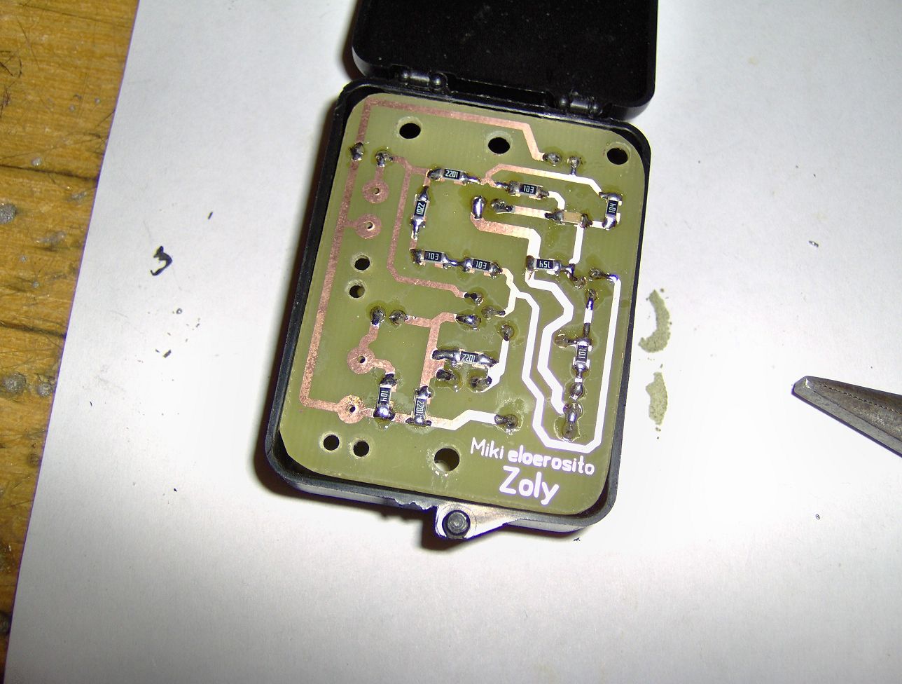

Én egy Mikrofon előerősítőt építettem, kondenzátor mikrofonhoz..
Az egész projekt (tervezéstől kivitelezésig) 2.5-3 óra volt..
Sikerrel zárult
Ez volt az első saját tervezésű SMD panelem, igaz csak ellenállások és egy kondenzátor van alul..
Úgy gondolom, elsőnek nem is olyan rossz..
Azért lett SMD mert az adott dobozba bele keltet hogy férjen..

Jó lett grat!
