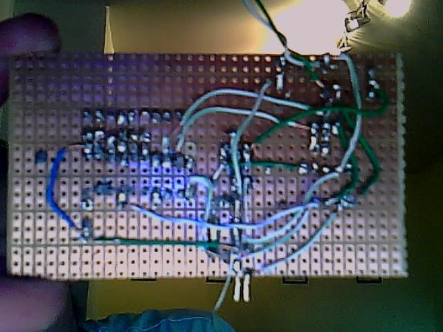

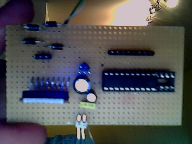

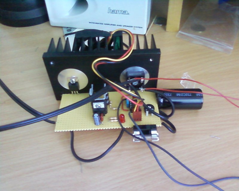

(#) wg_kezdo hozzászólása Máj 7, 2009 /
Végre sikerült megépítenem a motorvezérlőmet!
ATTiny2313 hajtja meg az L298-as IC-t így tud két irányba menni és fékezni. Mindezt PWM-el vegyítve illetve az AVR lábait tüskesorra kivezettem oda jönnek az érzékelők.
Mivel van még egy H-híd a 298-ason köv. project azt is bekötni így két motort lehet majd vezérelni.
5-12V-ról megy és ebből állít elő 5V-ot az AVR-nek.

(#) levii válasza wg_kezdo hozzászólására (») Máj 7, 2009 /
Ügyes amit tud illetve amit beleprogramoztál de szerintem egy ilyen cucc megérdemelne egy rendes nyákot
(#) wg_kezdo válasza levii hozzászólására (») Máj 7, 2009 /
Szívemből szóltál.
Már tanulom az eagle-t igaz megcsinálni nem én fogom szerintem, de amint lesz rá lehetőségem megcsinálom rendesen.

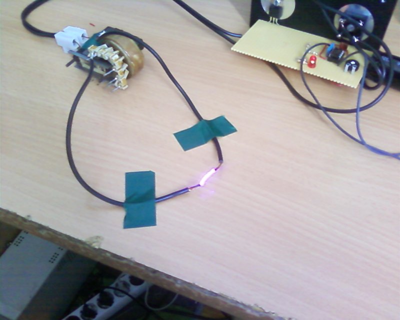

Építettem egy sorkimenő meghajtót, ami tud hangmodulációt is. Egy baj van vele, hogy a hangot elég halkan adja ki, de szerintem a bemeneti jelet kell erősíteni.
Normál módban egész jól megy.
Videó
(#) zoly15 válasza ZLED hozzászólására (») Máj 8, 2009 /
Gratulálok, jó lett...
Csak el kéne már felejteni a próbapanelt, NYÁK-on kéne dolgozni

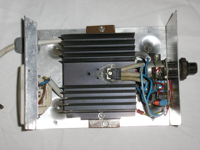

(#) erdgab válasza SALáta hozzászólására (») Máj 8, 2009 /
Szépen néz ki,de nem látom a hűtőbordát,ide azért már kell egy nagyobb,ha állandó üzemet is bírnia kell.Anno ,sok évvel ezelőtt én is csináltam ilyesmit,ma is működik,de már nem használom heg. trafóhoz.

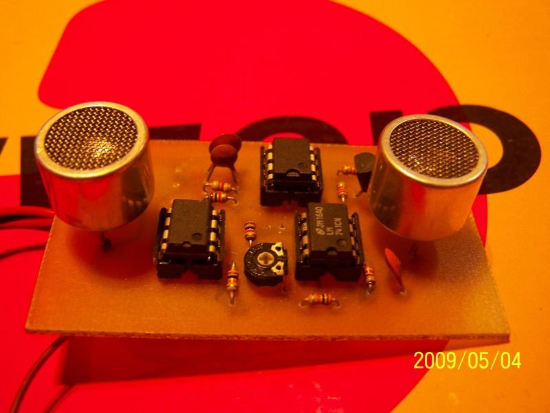

(#) slogan hozzászólása Máj 8, 2009 /
Sziasztok !
Én ezt építettem ,bár kicsit régebben.
Ultrasonic (ultrahangos érzékelő)

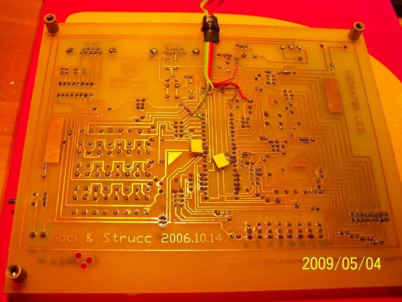

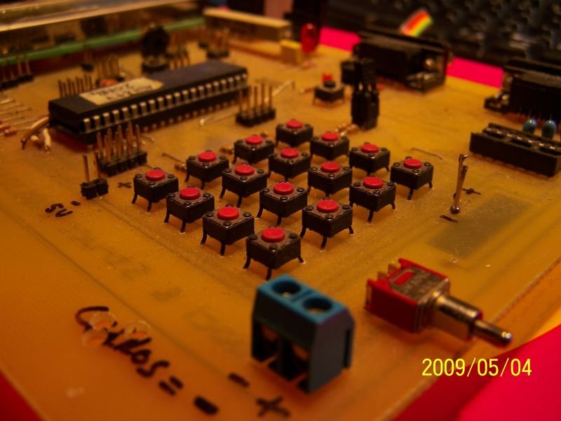

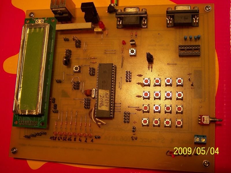

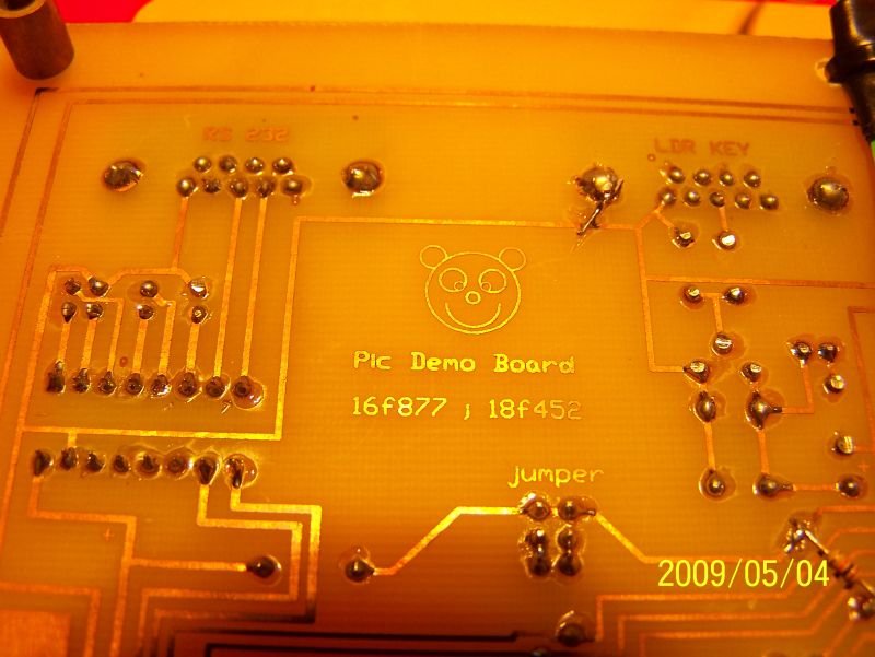

(#) slogan válasza slogan hozzászólására (») Máj 8, 2009 /
meg ezt .......
Saját tervezésű PIC "demo" panel.
16f877 és 18f452 -höz jó....

(#) Frankye válasza slogan hozzászólására (») Máj 9, 2009 /
Ügyes! Mennyire hatékony az ultrahangos készülék? (Úgy értem, milyen távolságig mér?)
Esetleg a kapcsolási rajzot megosztanád velünk?
Tényleg ügyes kis kapcsolás!

Tetszik a macis "logo"...

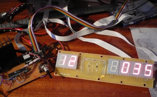

(#) gtk hozzászólása Máj 10, 2009 /
Sziasztok! Ez inkabb ki mit programozott mert nagyon egyszeru a kapcsolas.Van tobb ilyen kijelzom, MAX7219-el szerelve.(ez az okos kis IC 8 db. 7 szegmenses kijelzot tud kezelni, Szinkron soroson komunikal, es 10MHz orajelig mukodik. Ez utobbi azert jo, mert mikor irunk ra nem foglalja hosszu idore le a processzort..) Gondoltam a mar meglevo ATMega8 probapanelomra rakotom es megirom hozza a drivert.Mukodik

szia, tényleg jól néz ki gratula a munkádhoz, és lenne egy olyan kérdésem, hogy BMF-es vagy? Vagy az az alkatrész felirat mit takar?
(#) Norberto válasza bankimajki hozzászólására (») Máj 10, 2009 /
Alkatrész oldal, azaz magyarul: NEM forrasztási oldal

(#) gtk válasza pepe33 hozzászólására (») Máj 10, 2009 /
Kosz mindenkinek.. Alkatresz beszerzes ugyben nem tudok semmi konkretat irni. Ezeket a kijelzoket en keszen kaptam. Viszont ezt az egyszeru programot ha kell majd szivesen odaadom.

(#) gtk válasza pako hozzászólására (») Máj 11, 2009 /
Koszi. Fenyeroszabalyzast is implementaltam.Bar analog modon is lehet szabalyozni a fenyerot kulso ellenallassal, potmeterrel(?). IC beszerzeserol tudnal irni?Erdeklodtek itt a topicban. A LED Cube-ot hol lehet megnezni?

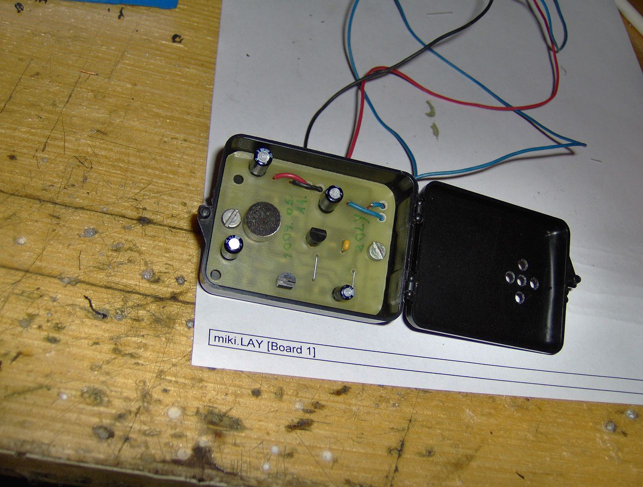

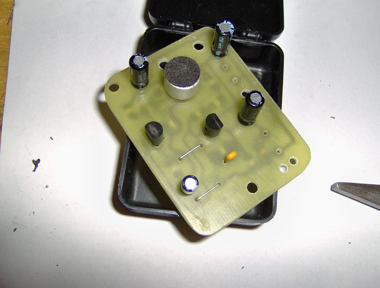

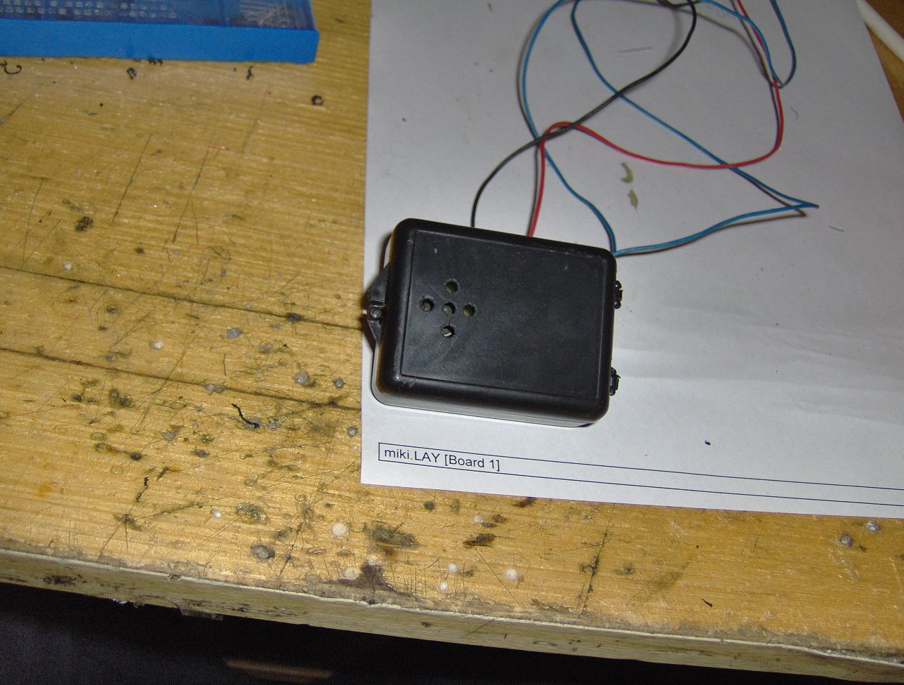

Én egy Mikrofon előerősítőt építettem, kondenzátor mikrofonhoz..
Az egész projekt (tervezéstől kivitelezésig) 2.5-3 óra volt..
Sikerrel zárult
Ez volt az első saját tervezésű SMD panelem, igaz csak ellenállások és egy kondenzátor van alul..
Úgy gondolom, elsőnek nem is olyan rossz..
Azért lett SMD mert az adott dobozba bele keltet hogy férjen..
