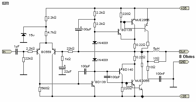

Én is nagyob erősítőt szeretnék róla pl egy 2x100wattost de amit találtam hozzá kapoclsásokat azokhoz mindhez kell legalább 40 volt + 0 -..... És találtam ithol két nagy kondiit elvileg neonon voltak rajta és az van rajta hogy 4u2k ez gondolom 4200µF lehet? De egyáltalán jó lenne rá ez a kondi?
Azt a kondit nehogy odarakd!
Azok csak oda hazsnálhatók ahova tervezve lettek, fénycsőhöz. Volt valaki aki bátor volt, berakta máshova, le is égett a háza :/ Ebből simán ki lehet hozni +-33 Vot, és akkor arról már lehet építkezni. Példának egy-két rajz. Én a 40WTR címűt fogom összehozni, hasikerül. +-33 V-ot pedig így érsz el a trafóddal:

Én egy kezdő vagyk és meg szeretnék próbálkozni egy erősítő építésével... igazából egy nagyobbra gondoltam nem is tudom, olyan 2x 100-200W -ra... de először ugy gondoltam, hogy valami egyszerübbel kellene kezdenem mivel az ég világon semmit nem tudok ezekről... milyen trafó kell stb... honnan szerezzek, hogy számoljam semmi... Szóval megláttam itt ezt a topicot és bátorkodtam ide írni, és kérdezni, hogy mit ajánlotok kezdésre... megelégednék én valami kicsivel is... habár 2db 150W-s hangfal van itthon tesztelésre... Szóval ajánlatokat kérek... mit építsék eslőre... olyan kellene amihez van nyákterv meg ilyenek... Előre is köszi a válaszokat...
Másrészt meg, ha tényleg 25 V a váltó, akkor terhelve az nem fog 40 V maradni... Egy pár voltot biztos esni fog - hiszen terhelés nélkül a puffereken majdnem a csúcsfeszültségnek megfelelő egyenfeszt lehet mérni, aztán ha leterheled egy kicsit, mindjárt közelebb lesz az a reálishoz! De ha A-s, akkor tényleg tökéletes neki.
R3pl4y: ne keress tovább! Megtaláltad a Neked való kapcsolást - A TDA2030A-s végfok tökéletes első erősítőnek. Trafónak bármilyen jó hozzá, aminek a szekunder feszültsége 12-24 Volt között van, és legalább 2 Amperes szekunder áramot tud. A tápra vonatkozóan épp az előző hozzászólásokban találsz kiindulási pontot. Az erősítőt meg tudod építeni az oldalon lévő leírás alapján (Kapcsolások->Erősítők). Ezeket tanulmányozd át, ha utána nem világos valami, akkor meg kérdezz itt! Üdv: FazksG

Hát szerintem majd Szerda fele esek neki... de ahogy nézem az általam kiválasztott boltban TDA2030 is van meg 2030A is... mi a különbség? mind 2 használható ha véletlen csak "A" jelű lenne a boltban?
az A jelű az nagyobb feszültséget bír ki. (36 helyett 44V) és nagyobb a névleges teljesítménye (14 helyett 18W)

okés akkor tehát megnéztem és elvileg 8 ohm-on ha 36V-t kap akkor 14W körül teljesít, 4Ohm-om meg 22 körül... hát ez már jobban hangzik mint a 3-5W

Arra figyelj, hogy a trafó feszültségén kívül a teljesítménye is megfeleljen a kapcsoláshoz. Tehát lesz 2 tda2030a, ami max 22W-ot ad le. Számolva a veszteségekkel, kb 60-70VA, 2x 24V -s trafó kell a kapcsolásnak, ami már biztonságosan meghajtja. Ha később erről a trafóról még TDA7294-t akarsz hajtani, akkor egy sokkal nagyobb, 200VA-os trafó kell, és a feszültség miatt csak 8 ohm hangszóróval kb 70W-ot adna le kis torzítással. (figyeld meg ennek az IC-nek az adatlapján a Figure 3-t, és 5-t) És valóban több lesz az egyen feszültség, mint ami a trafóra rá van írva. 1,41-el kell szorozni a trafó feszültségét. 24V váltó feszültségből egyenirányítva, pufferelve kb 32V egyen feszültség lesz, ha leterheled a trafót. Ha nincs terhelve, még ettől is nagyobb lesz a feszültsége. A pufferkondinak két szerepe van: a váltóáramból egyenirányítás utáni még pulzáló feszültséget simítja ki, a másik szerepét leírtad.
