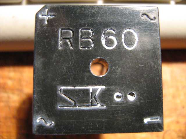

Átolvasgattam a fórumtémákat, és arra a következtetésre jutottam, hogy ez a legalkalmasabb fórum ahol feltehetem a kérdésem. Van egy bontott Graetz kockám, amiről nem találok sehol információt. A képet mellékelem róla. Szeretnélek megkérni benneteket, ha időtök engedi és tudjátok milyen paraméterekkel bír az alkatrész írjátok meg nekem. Előre is köszönöm! Üdv: Laca.
Ezt találtam róla:
RB60 - Bridge Rectifier 6Amp/100V 4 Pin SIL
Szia Amarton!
Lehetek indiszkrét? Elárulod a forrást? Link... stb. Egyébként köszönöm! Leköteleztél!
Google, "rb60 rectifier": Bővebben: Link
