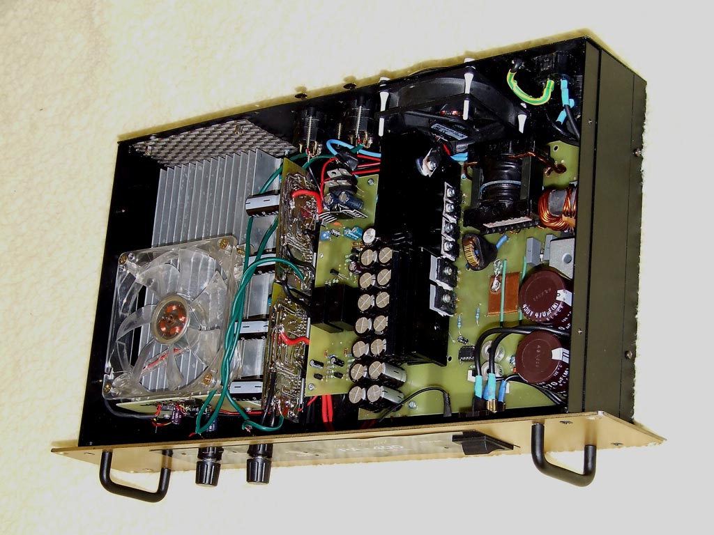

Na akkor táp doktorok, azt tessék nekem megmondani, hogy ehhez a vacakhoz (sztereó üzemben) érdemes-e a kapcs. táp, vagy itt még költségvetésben érdemesebb az az 50Hz-es hagyományos tápnál maradni?
Totális bennem a káosz most, hogy akkor jó vagy nem jó PA-hoz kapcs.táp? Ugyanis hely szempontjából később nekem szinte létfontosságúvá válna, mert egy 1U-os rack-ba akarom bele tuszkolni, és abba vaj' mi kevés trafó fér el a kellő teljesítményt illetőleg. Ha meg egy rakás kis trafót párhuzamosítok, nem épp biztos, hogy az is gazdaságos, mind anyagilag, mind hatásfokban....
Jó a kapcsitáp, nagy teljesítményben olcsóbb mint a trafós, viszont nehezebb megcsinálni. Komoly gyártók, pl a Dynacord is csinálnak kapcsolótápos erőlködőket. Az 1U-s rack az nagyon lapos. Gondban leszel a hűtéssel, a rögzítésekkel, a kisméretű alkatrészek beszerzésével stb.
Az enyém, amivel most kínlódok, az 2U-s, de ebbe sem egyszerű belezsúfolni a legszükségesebb dolgokat. Nagyon tele van cuccal
\\170 vagy 290 mm mély a doboz?
Az a helyzet, hogy ez a pihent ötlet az 1U-s dobozzal némi modellezéssel, méricskéléssel némileg meg lett tervezve. Az a helyzet, hogy a magassággal nincs gond, a bordára rögzítés nekem is úgy van megoldva, mint neked. A trafóm ami úgy néz ki, magas lesz, és sajna alig csak pár mm-rel. De erre is van egy praktikus ötletem, um. teknőzéses módszerrel, kicsit megsüllyesztetem, (horpasztom a trafó helyét. Most más dobozban van, vagyis a helye, mert most javítás alatt van. Így néz ki:
A dobozom 25 cm mély. Nem lesz egyszerű a hűtést jól megcsinálnod. Csak 4cm ventiket tudsz belerakni, abból viszont legalább 2 kell, hogy érjen is valamit.
Igen, a ventilátor bele van tervezve a rendszerbe. Az mindenképpen kell, főleg mert a rack elég zárt.

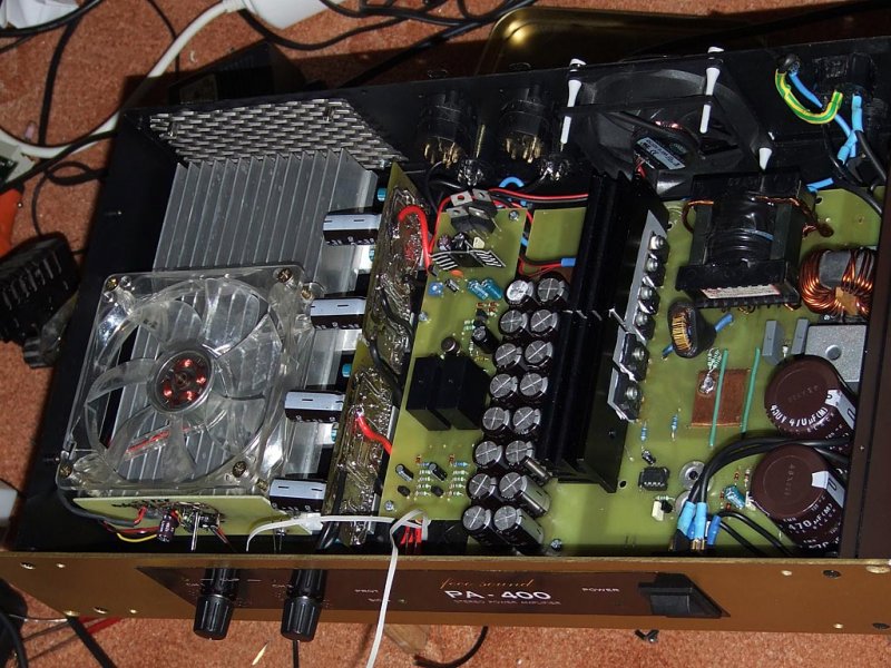

Megtörtént az új erőlködőm első éles tesztje.
2 db Reloop RSP-15 ládát hajtott, nagyjából félcsutkán. A 8 órás bulit végig jól bítra, csak a végfok hűtője volt meleg egy kicsit (kb 50C), de már adtam a ventillátorra plusz fordulatot, hogy jobban fújjon. Ami nem tetszett benne az az volt, hogy valamivel nagyobb jel kell a kihajtásához, mint egy másik (pl Ágota DS-300) végfoknak. Ezen hogyan javítsak? Elég lehet egy egyszerű, 1 tranyós előfok? Szükségem lenne még egy jóféle klipjelző kapcsolásra is, ami tutira működik, mert amit beleraktam az sajna nem jó. Így néz ki most... semmi korom, semmi égésnyom
