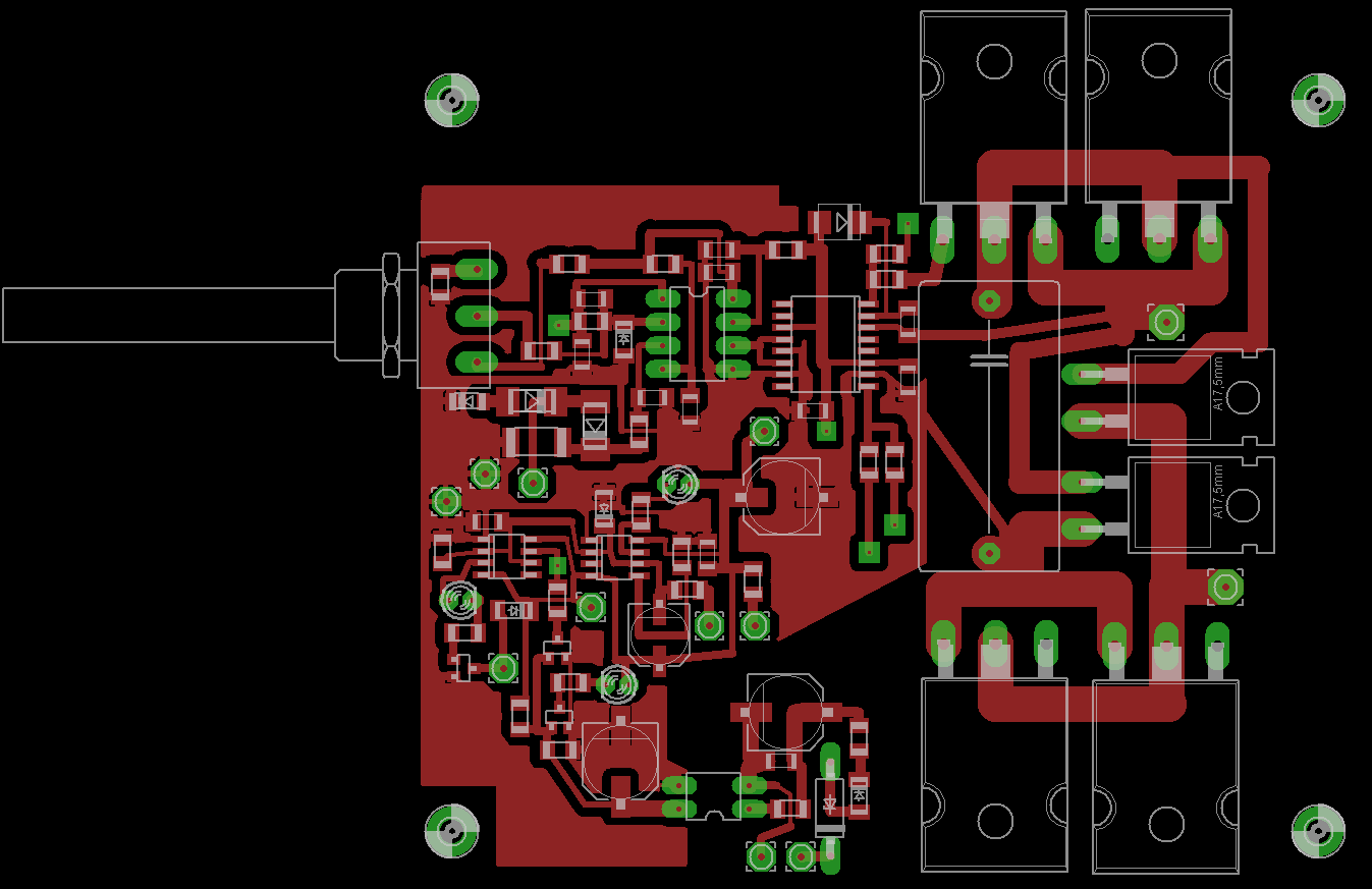

Tehát a gyakorlatban bevált, akkor már ezen sem aggódok. Paneltervvel kapcsolatban több IGBT párhuzamos kapcsolásakor sikerült akkora tüskéket létrehoznom egy rossz vonalvezetéssel, hogy átütötte a géteket , amikor csak 1 igbt volt tökéletesen működött kettő meg elszállt szkóp nélkül nem jöttem volna rá a hibára. Majd felteszem a jelenlegi paneltervemet véleményezésre. Söntnek bármilyen átlagos fetet lehet alkalmazni aminek megfelelő az ellenállása, vagy különleges fet kell?

Más: felrakom ide a paneltervemet, véleményeket, tanácsokat várok Bővebben: kapcs. rajz

Én kicsit vékonyollom a főáramú panel huzalozást.
Én is vékonynak találom. 15A-es meghajtót még nem láttam. De ha van is, nekem nem lesz jó, mert ott ahol veszem az alkatrészt nincs a listában, csak 9A-es. Azt hiszem inkább opto lesz valami komparátorral, és végfokkal, akkor egyben van az egész. A másik meg az, hogy ez megy a fiókból is, nincs befektetés rá.

Egészen frankó ez a terv,az IGBT-k C és E részein erősítsd meg a fóliát,mondjuk forrassz rá 1,5mm vezetéket és bírni fogja.Én már nem vállalkozom az SMD módszerre,amióta nagyot hallok,már a szemem sem a régi.
Sajnos az IGBT-k lábai között nem fér el vastagabb vezetősáv, így marad amit te is írsz. Az SMD technika nem olyan vészes mert lehet kapni abból is nagyobb ellenállásokat (mint a Tab-féle hegesztőnél a söntök) pl: a 2512-es méretűek egészen nagyok, viszont azzal szinte már "csak" a fúrást lehet megspórolni (könnyen beszélek, mert szerencsére még jó a szemem)
Egy dolgot azért még mondanák a panellal kapcsolatban,az IGBT-k lábai közt én kimarnám,kifúrnám,hosszúkás kivágást készítenék az áthúzás megakadályozására,amennyit a panelsávok engednek (kb. 2mm x 4-5mm).Nem szentírás,magad döntesz! Ettől még nem gyengül meg semmi,de legalább lesz egy "nagy" kúszó utad,ami védelmet nyújt.

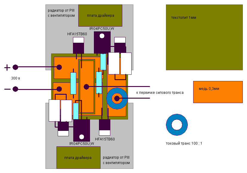

Nos én inkább a "Hegy megy Mohamedhez" című variációt támogatnám. Vagyis az IGBT-ket és a hozzá tartozó diódákat először megfelelően összeforgatva (ahogyan a hűtőfelületre mennek) felrajzolnám a feltétlenül panelra forrasztandó lábak helyzetét, a főáramú részeket sodrattal kötném egymáshoz. A panelra pedig csak a meghajtás kerülne. Egy fotón már láttam hasonlót...
