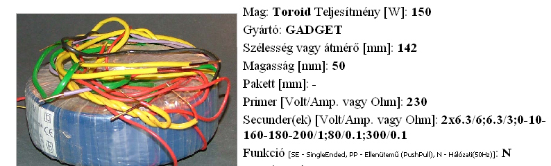

Üdv ! Segitségeteket kérném abban,hogy ez a trafó teljesitményben megfelelő e, egy 6c33c sztereo SE erősitőhöz ? Akkor is, ha esetleg más lesz a meghajtása, mint az elektroncso.hu-n. található erősitőé?
A stereohoz kicsi lenne. 250-300VA-es kellene neked. Egyébként ott nagyon drága ahonnan linkelted. Egy 300VA 140V; 6,3V toroid kijön 10E-ből ha máshol megtekerteted.

Köszönöm a tanácsod, ha megkérhetlek, milyen adatokat kell még megadnom egy ilyen cégnek,hogy biztosan jó legyen.Gondolok arra, ne melegedjen túlzottan,ne zúgjon,és a kimenőt se szórja nagyon. Bocsánat a sok kérdésért csak tájékozatlan vagyok ilyen dolgokban.
Ki kell számolni a csövek adatlapja alapján az össz fűtőáramot amit fel fognak venni 6,3V-ról. Meg kell szorozni 1,5-2-vel (ez lesz a fűtőtekercs árama) és utána kiszámolni a fűtőteljesítményt. Majd ezt ki kell vonni a 300VA-ből és a maradék lesz az anódteljesítmény. Abból meg ki lehet számolni mekkora áram kell a 140 volthoz. Ők majd a feszültségek és áramok alapján megcsinálják a trafót. Az hogy ne szórjon az a gerjesztéstől függ. A szokásos gerjesztésnél se szórta meg nekem a kimenőket. Lehet kérni kisebb gerjesztéssel csak akkor már, hogy ugyanakkora a teljesítményű trafót kapjunk, egy nagyobb vasra fogják tekerni, tehát valamivel drágább lesz.

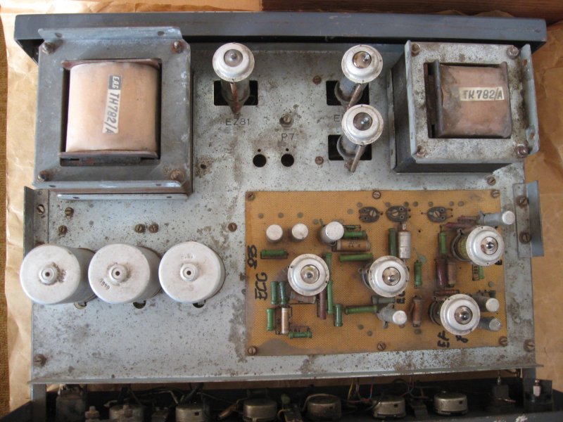

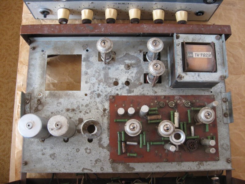

Srácok,
kicsit hadd dicsekedjek... tegnapi napom eredménye két EAG AE782/A. Az egyikben nincs benne a hálótrafó, meg pár poti hiányzik belőle, és egyiknek sincs meg a teteje, de ez engem ne érdekel.Van bennük viszont 16cm2-es kimenő M85 vason,6+4 részre osztott, EL84PP-hez, eredetileg 16Ohmra illeszt de 4 átköthető 4Ohmra is.A kettőért egy 10-est adtam. Az egyiket, amelyikben benne van a hálótrafó, meghallgattuk az eladónál, elég meggyőzően szólt.
Ezek a "híres" TK 782 kimenők! Ilyen van az AE111 ben is ! Jó vétel volt! Gratulálok, és irigyellek
![]() ECC83-makat nem cseréljük el?
Pontosan, ahogy írod, azért vettem meg.
A 211-esben van ilyen, 111-est nem ismerek. Azt mondta az eladó hogy van még ott ahol ez volt. Egyébként itt köttetett az üzlet a HE-n.
igen elírtam! Szóval a stereo ECL86 ban van ilyen! Ugyanilyen van ott, ahonnan ez jött?
