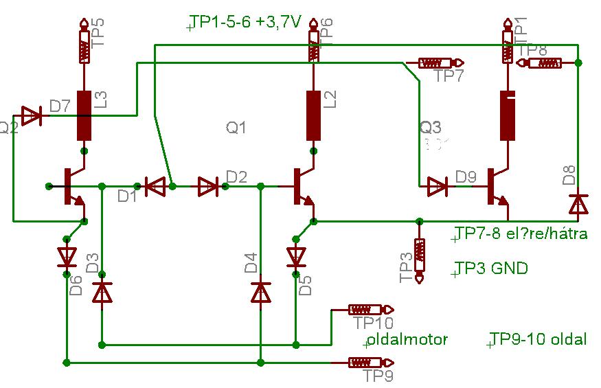

Hozzáfogtam építeni egy mini légpárnást :link a követkző problémákba ütköztem: 1: Én li-ion akut használnék hozzá ámde nincs töltőm (az akku:Fullriver 452026Plink) valaki tudna hozzá töltőkapcsolást adni? (en ezt találtam de nem értem hogyan kellne használni :link) 2: a vevő az egy mini car bol van de ez 1.5V os (sztem 2-2.5V ot is eltűr) de a li-ion akku az 3.7V os amit nem merek rákötni ezért kellen valami fesz szabályzó ami lehetőleg veszteség mentesen végzi a dolgát (ugye a kis kapacitás miatt) 3: 2 toló motor van rajta de a vevő az 1 motort es 2 elektromágnest "kezel" erre ez a megoldás van ,ami egyszerű de nincs a motoroknak hátramenet, igy nem tudok helyben megfordulni sem tolatni link nekem 1 olyan kellen vmi H-híd féle de az nemtudom hogy használható lenne mivel ahogy a rcmodell fórumon is irták "Viszont így ha bekapcsolom, alapjáratba mennek a motorok kis sebességgel, ha megnyomom az előrét akkor max gázon. Póbáltam betenni egy diódát az alapjárat kiküszöbölésére, de attól meg a fesz esett sokat, így hagytam. Aki ért hozzá majd úgyis megcsinálja, nekem megfelel így. Ha nyomom a hátrafelét egyébként is leállítja a motorokat. Így 3 fokozat van. 0 gáz, kis gáz, ha nem nyomom a hátrafelét, és max gáz ha nyomom az előrét." tehat van valami kis feszultség kint a vezetékeken és legfőképpen "mini" nek kellne lennie rendkívül kis tömeggel egyenlőre ennyi ![]() ![]()
valami ilyesmire gondoltam

ezzel az lenne a problémám hogy csak 2 egyforma motorom van (amik rajta vannak de mar "odaragasztottam őket levenni nemhiszem hogy a test károsodása nélkül tudnám) ez a kapcsolás szép es jó csak ahogy a eredetiminicarkapcs.gif ben le van rajzolva a "oldalmotornak" nem h-híd féle van a vevőn hanem 2 tekercset kell a + ra kötni es a masik 2 kivezetést 1-1 csatlakozóra és ha jelet kap akkor a csatlakózók egyikén megjelenik a gnd

nem bonyolult az elektronika ami neked kell. csak néhány tranyó meg ellenállás, meg ugye a feszstab a vevőnek. Ami sztem lehet majd egy zener dióda meg ellenállás.
hát a stabic vagy a zenner dioda nem nagyon a "vesztesegmentesebb" kategóriába tartozik
feszstabnak vehetsz kapcsolóüzeműt annak akár 88% is lehet a hatásfoka, csak kell tekercs, kondi, dioda is akkor, de ha smdben építed meg akkor nem lesz nagy súlya. egy kapcsüzemű stab ic

gondolkodtam ezen a kapcs.üzemű dolgon es ide lyukadtam ki link
ha nem menne akkor http://www.national.com/pf//LM/LM2788.html mert ez egyszerű nem kell bele tekercs csak 2(4) kondi csak hol szerezzem be ![]() ![]()
