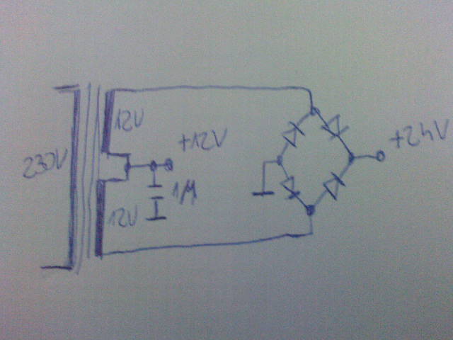

Van egy 2X12V-os trafóm ,amit sorba kötök, egyenirányítok, szűrés nélkül és erről menne egy relé. Viszont az elektronikának kellene stabil 5V is. A 7805-nek szűrt táp kellene, és ha a 24V-ot szűrném, akkor sok lenne a relének is, meg a stabkockának is. Hogy oldjam meg ezt a gondot? minél kevesebb alkatrészből, mert kevés a hely.
Hát a relét az elektronika kapcsolgatná. A relére az 24VDC van írva. Nem hiszem, hogy váltóról menne. Ha váltóra kötném, akkor nem tudnám tranzisztorral kapcsolgatni.
Akkor megpróbálom elmagyarázni, mert tényleg nem írtam az elején a vezérlés mikéntjét.
Szóval van egy 2X12V-os szekunderű trafó, van egy 24VDC relé és egy stabil 5V-ról működő vezérlő áramkör, ami nyitott kollektoros kimenettel kapcsolná a relét. Erről a trafóról kellene megoldani a relé és a vezérlő tápellátását is. Remélem így most érthetőbben írtam le. Szerintem a relé nem húzna meg a pufferelt 12V váltóról. Múltkor próbáltam ki egy 24V-os relét ,ami még épp behúzott 20V-nál.
Rájöttem a megoldásra! Úgy fogom megcsinálni, mint az erősítőkben a szimmetrikus tápot, csak itt a graetz negatívját nevezem ki testnek és ahhoz képest a trafó közepén 12V, a graetz pozitív oldalán 24V lesz. Kipróbáltam élesben is és működik.
le is rajzoltam gyorsan. A kondikat nem rajzoltam rá, csak egy kis puffert a stab IC-nek, de ott is majd nagyobb lesz. :yes: Ez volt kéznél, ezt raktam bele, de így is stabil a fesz. Úgyis csak max 40mA-t fog felvenni az elektronika.
Megépítettem most este a kész áramkört. Jól működik eddig, viszont a 12V-os ágon kb 20V van. A 7805 bírni fogja hosszú távon? Az áramfelvétel max 30-40mA lesz, de állandóan menni fog, szerintem több éven keresztül, ha beválik a dolog. A stab IC direkt 1A-es, hogy többet tudjon eldisszipálni. Remélem bírni fogja a 20V-ot. Kicsit furcsa, mert a 24V helyett is 28V van, pedig ott még puffer sincs. Holnap rámérek a váltófeszre is.
Majd terhelésre leesik a megfelelő mértékre. A TO-220 tokozású 7805-ös 37 voltot is elbír megfelelően masszív hűtőbordával.
Beterheltem 100mA-el, de nem nagyon változott a fesz. Pedig csak 33 µF-os puffert tettem. A max terhelés ami rajta lesz max 40mA és az egész zárt dobozban lesz.
Eleve az egyenirányítás megnöveli a feszt DC=(AC*gyökkettő)-(2*0.7) voltra. Ez a 12 voltos ágnál 15.5V körül, 24-nél meg 32V körül lesz. A 28V nem is sok ehhez képest, a 20V-ot se találom hibásnak. Vannak 12V-os kistrafóim, az egyik 16-18 voltot produkál egyenirányítva, terhelés nélkül a másik, egy panelba építhető meg 21-22V-ot. Terhelésre mindkettő beáll 16V körülire. Szerintem ez trafófüggő. Az 5V stab bírni fogja egy bordával (akkor jó ha meg lehet fogni 10 perc múlva is) a relé meg szerintem nem olyan érzékeny pár voltra.
Ezzel nincs is gond. Tudtam, hogy több lesz, csak, hogy bírja-e a stab a 20V-ot. A 24V-os részen nincsen puffer csak simán egyenirányítás, mert a relének nem kell. Arról más nem megy.

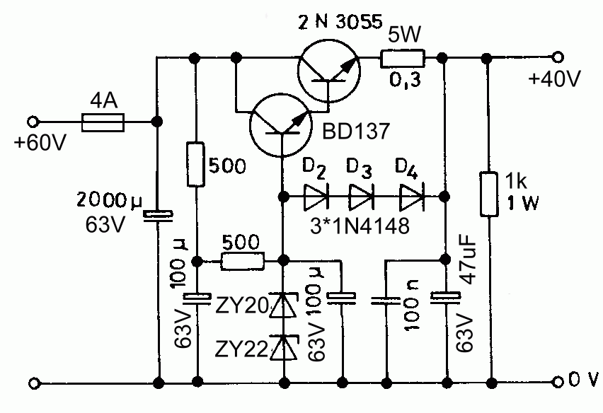

Nézegettem a feszültségstabilizálókat de nekem 60 voltból kellene 42 vagy 36 ot csinálnom. Ha sorbakapcsolok egy 7818 at és egy 7918 at abból nemtudom ki sülhet ki. Valaki tudna valamit ajánlani?
Próbálta már sorbakapcsolni?
Fix feszültségre kellene? És mekkora áramra?

fix 60 volt-ból kelle csinálnom fix 40 et kb. Olyan egy vagy két amper kellene.
