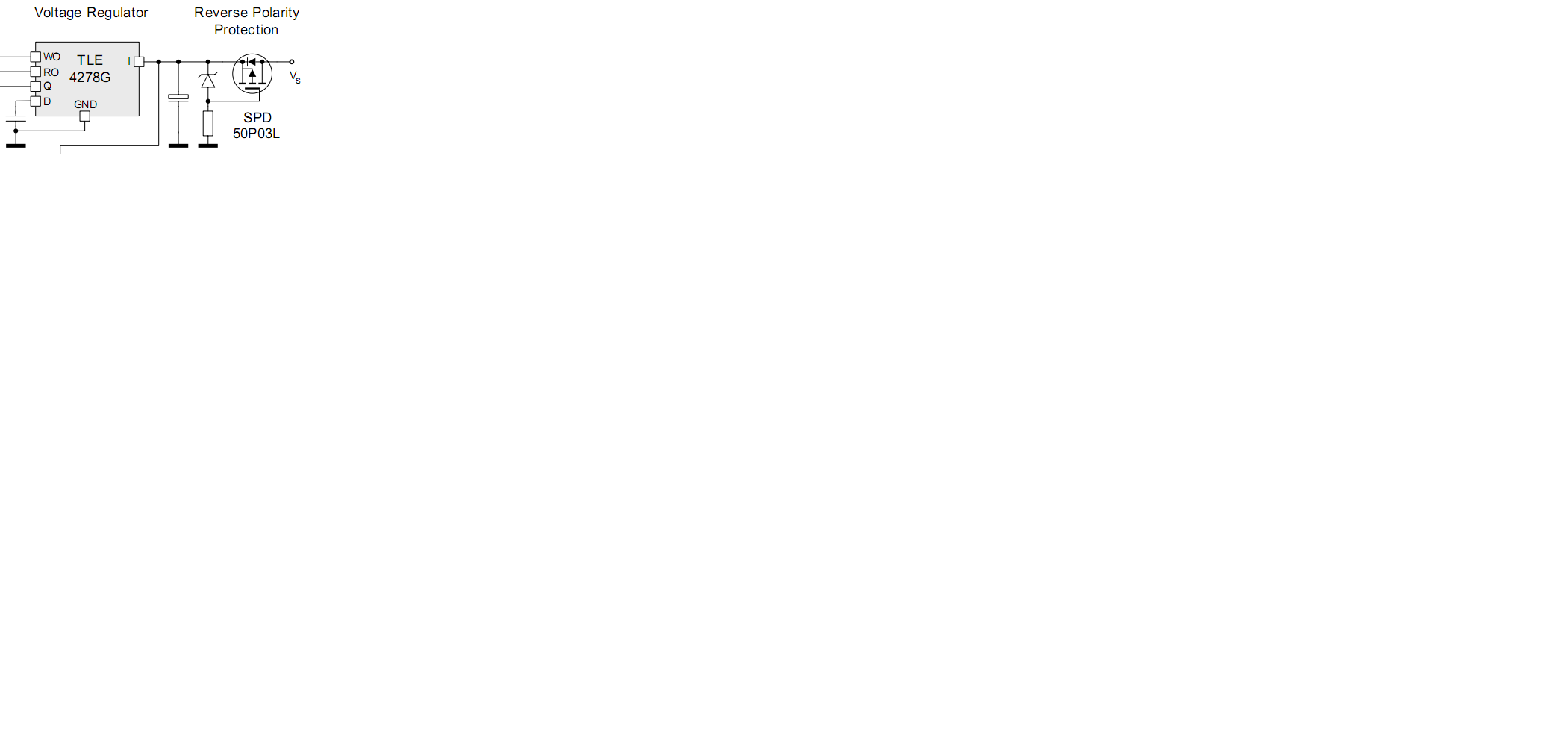

A csatolt képen látható kapcsolást egy adatlapon láttam, fordított polaritás elleni védelemhez ajánlja. Ha ezt berakom pl egy 7805-ös elé, akkor kb. mekkora diódára és ellenállásra van szükségem? Meg jól látom, hogy ez a kapcsolás egy soros diódához képest csak annyi pluszt nyújt, hogy kisebb rajta a feszültségesés a kicsi csatornaellenállás miatt? Előre is köszi a segítséget!

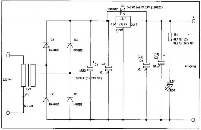

Megépítettem egy erősítőt TDA8560Q IC-vel. Lehetséges az, hogy egy elektromos borotva töltője legyen a tápja? 12V 1,25A egyenáramot ad, de szűrni kéne, mert ha simán rádugom, észnélkül recsegni kezd a hangfal, meg a leírásban is szerepel h ilyesmiről nem fog működni. (de csakazértis kipróbáltam )A töltő evileg kapcsoló üzemű. Az feszültség stabilizáló IC-k ide valók? Egyenletesebé fogja tenni a feszültséget, vagy csak bizonyos nagyságúra határolja? a 12V maradhat, csak "simítani" kéne. A mellékelt képen lévő kapcsolás jó lenne, ha a trafót és az egyenirányító diódákat elhagyom? Köszönöm a segítséget!
Ehhez kell legalább 14V, hogy működjön, de ha simítod, puffereled, akkor lesz kb. 15V, erről már megy a 7812.
A TDA-nak nem kell stabil 12V, sőt, 14-15V célszerűbb is neki, de 11-17V között biztonságosan bármi lehet. A borotvatöltő, ha már azt akarod használni (nem javaslom), akkor elegendő egy LC taggal kiegészíteni (3A-re alkalmas, pár mH-s tekercs+2200µF-os alacsony ESR kondenzátor)
