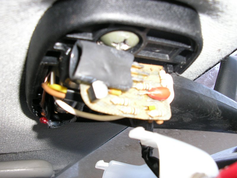

Én építettem olyan belsőtér világítást ami az ajtó kinyitásakor azonnal teljes fénnyel világít,mindaddig amíg az ajtó nyitva van,majd a becsukás után még kb. 8 másodpercig (a tantál kondi határozza meg),majd hirtelen elsötétül.Az áramkör teljesen kikapcsol és semmi nem melegszik még tartós ajtó nyitva tartás esetén sem.Jelenleg egy Wagoner+ autóban van,de szereltem már ilyet trabantba,warburgba,zsiguliba és seátba is,mindenhol hibátlanul működik.A kapcsolást anno még egy német oldalról szedtem le,forrását nem tudom pontosan megmondani,de a condrád is forgalmazott ilyet,nem olcsón.Költsége minimális,megbízható,semmilyen hűtőborda nem kell,kicsi méret,kikapcsolt állapotban nincs energia felhasználás,legalábbis én nem tudtam mérni és akár a lámpa burában is elhelyezhető.
És még néhány kép.
A képen látható kapcsolóval teljesen kiiktatható a belső lámpa,ajtó nyitáskor sötét marad.A piros led előtét ellenállással (1K) a lámpa eredeti bekötésének megfelelően van bekötve,erre hatástalan a kis elektronika.
