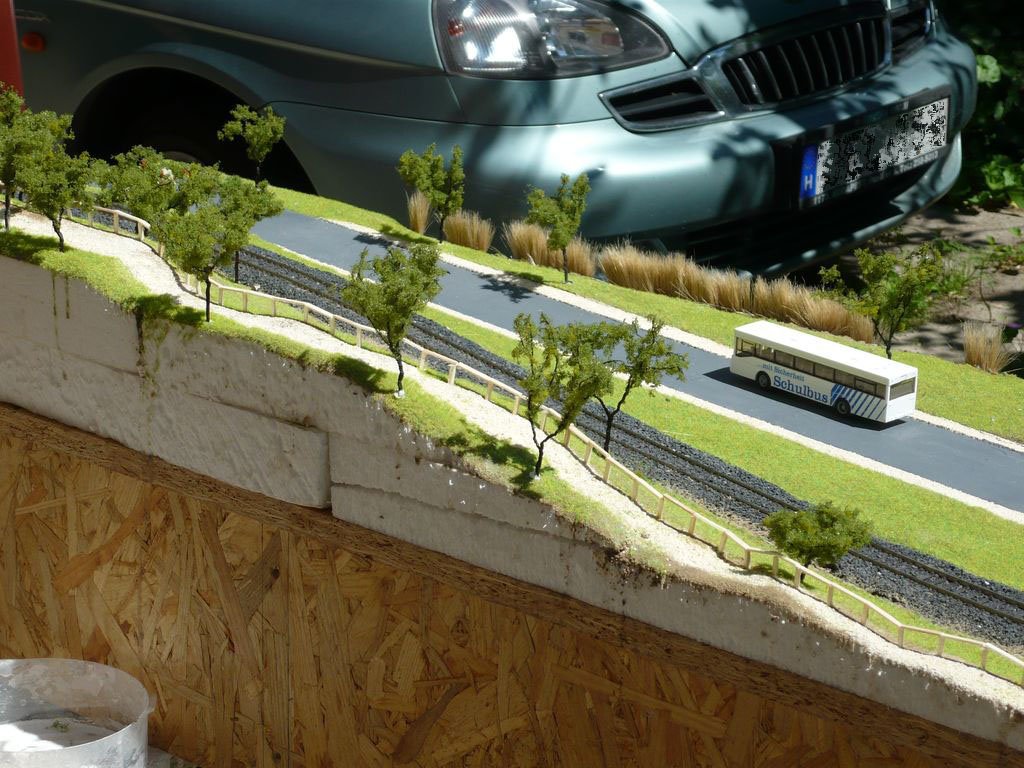

Aki nem lehet a Balatonon, az nézzen balatonszabadi - sóstó szakaszt H0-ban.
Mai termés: Füvezés, nádas, fák, stb.
Szerk: Busz át lesz festve erről a német iskolabuszról, magyar távolsági buszra.

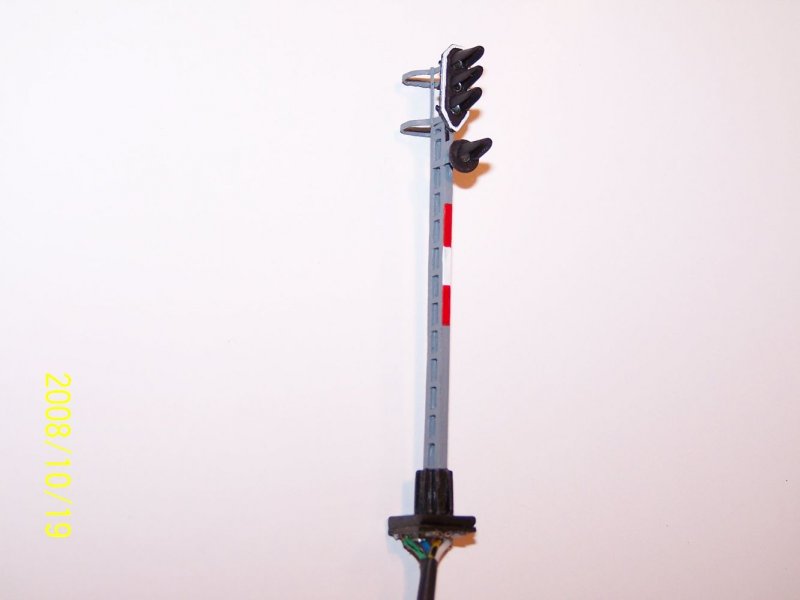

Itt van hozzá egy jelző ,ha lenne rajta majd szerelvény is
Szintén H0 (saját gyártmány)
(#) SzervízMacska válasza Topi hozzászólására (») Máj 23, 2009 /
Ha már így szóba hoztad: mikor lesz az a terepasztal kiállítás az Északi Járműjavítóban? Nem szeretnék lemaradni róla.
Nagyon jól kidolgozott ez a táj is, de a múltkori faluszéli patak volt számomra a csúcs.

(#) Topi válasza slogan hozzászólására (») Máj 23, 2009 /
Én a fotomart rézre esküszöm házi fényjelző terén, de megjegyeztem, hogyha SOS kell nagyon sok, akkor megkereslek.

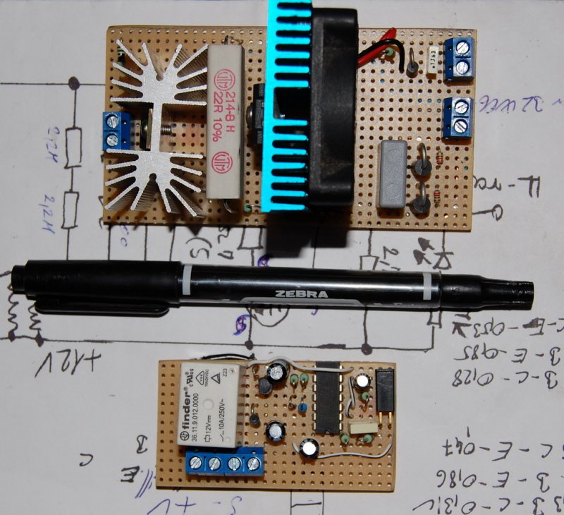

Barkácsoltam a segítségetekkel és ezek lettek belőle.
Egy hall vezérelt gyujtás modul és egy dőlésszög érzékelős riasztó a mociba

(#) szabi83 válasza Baxi hozzászólására (») Máj 24, 2009 /
Mi az érzékelő? Link?
Melyik kapcsolás ez?

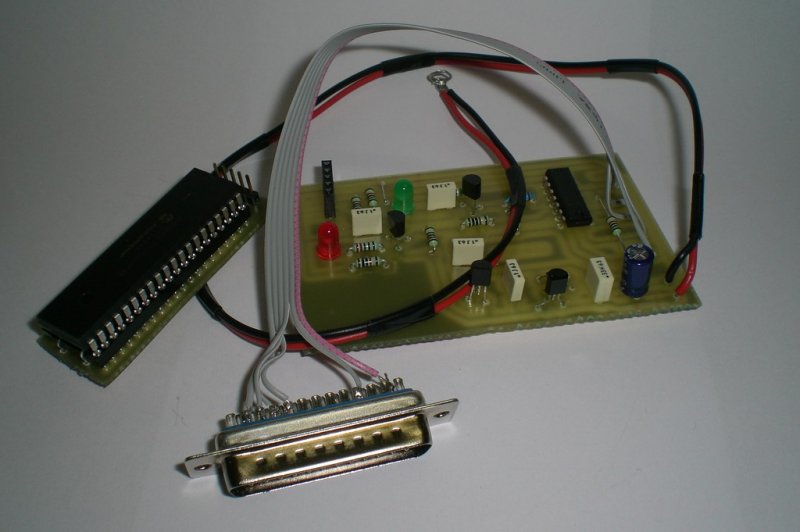

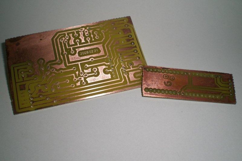

Nos hosszú idő után nekem is sikerült összehozni valami értelmeset. Most készítettem először NYÁK-ot vasalásos technikával. Bár évekkel ezelőtt próbálkoztam kézzel rajzolgatni, és úgy maratni, de akkor még nem nagyon tudtam elég precízen dolgozni.
Nos a projekt, mint remélem látható, egy PIC égető. Műhely híján a kollégium szobájában csináltam, de így is nagyon jó szórakozás volt. De a végeredmény nagyon meglepett, hogy milyen tisztán sikerült rávasalni elsőre a rajzot. Nyáron át szeretnék térni fotózásos technikára, bár még egyes dolgokat nem nagyon értek, de hát :google: . Továbbá be kéne szerezni valami minidrill-t mert amivel csináltam az kölcsön készülék volt. Nah íme néhány kép a munkáról.
(#) zoly15 válasza beton cipő hozzászólására (») Máj 24, 2009 /
Gratulálok, elsőre nagyon jó...
Az én első nyákom egy analóg forrasztóállomás volt...
Ha azt látnád/látnátok, ki is nevetnétek..
Én is csodálkoztam, hogy hogy a csudába működött
Így tovább! Sok boldog forrasztásos percet kívánok neked
(#) beton cipő válasza zoly15 hozzászólására (») Máj 24, 2009 /
köszönöm szépen!
Már csináltam azóta egy forrasztóállomást is, de az nem lett ilyen szép. Működni működik, csak be kéne kalibrálni...csak ez a vizsgaidőszak...ehhh...Na de azután ihajj
(#) gtk válasza beton cipő hozzászólására (») Máj 24, 2009 /
Klassz, foleg elso NYAKnak es jo a "logo" is
(#) beton cipő válasza gtk hozzászólására (») Máj 24, 2009 /
Köszönöm! A "logo" csak egy kísérlet lett volna, mert beállítottam a két réz közötti távolságot nagyon kicsire, de végül megtetszett az alakzat

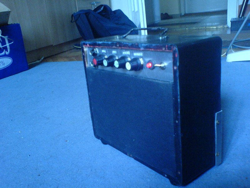

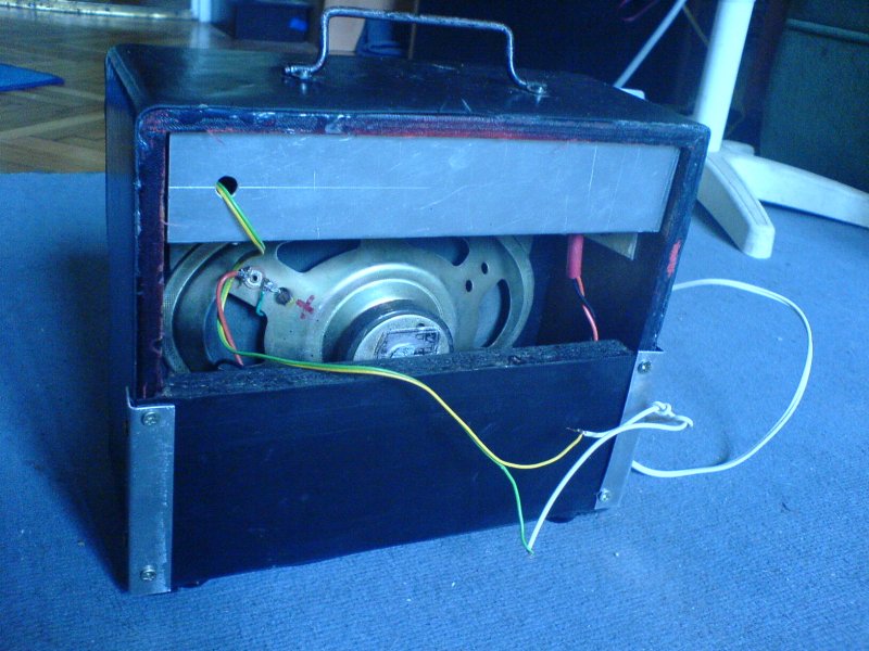

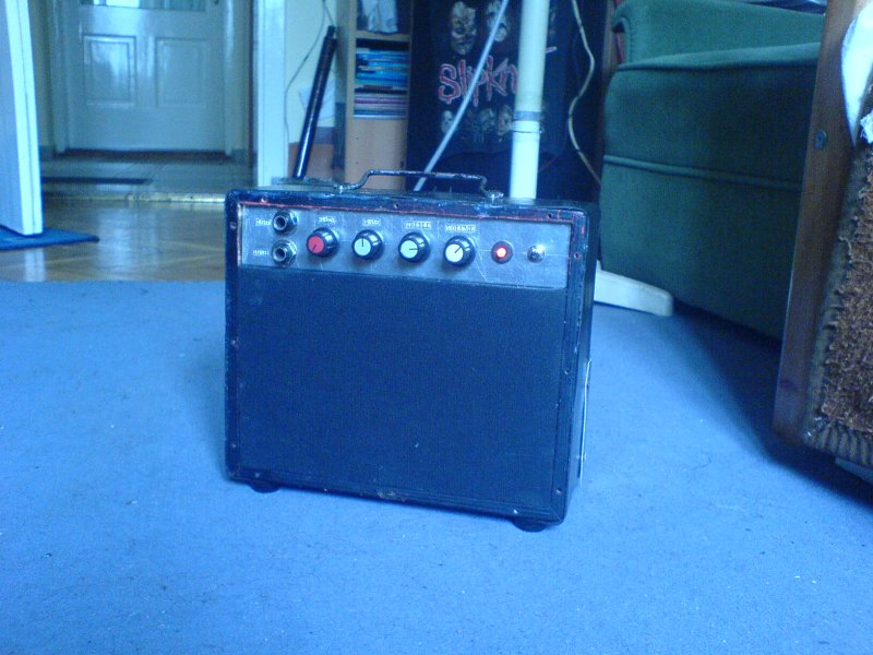

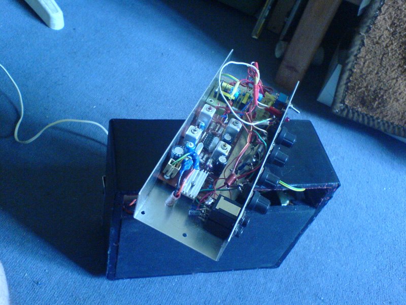

Sziasztok itt egy újabb projectem!
5W-os Gyakorló gitárerősítő. Az egész erősítő 95% Lomtalanításból kukázott és 5% Sajátkészítésű cuccokból épül fel ! A Végerősítő egy Orion Hangpanel TBA800-as IC-vel. A hangszóró egy Videoton TV Ovál 2 kónuszos hangszórója. 6W-os terhelhetőségű. A torzító elektronikát egymagam készítettem 2 BC238B Tranyóból, amik szintén Orion TV-ből lettek bányászva ! Az alumínium vázat a suliban hajtogattam meg. Az egész fakerete eredetileg piros volt, de lefújtam feketére, majd a lomtalanításból kukázott műbőrrel lefedtem.
Mit tud?!
MAX kimeneti teljesítmény 5W
Szabályzók: GAIN, BASS, TRABLE, VOLUME
Bemenetek: High, Low (High MP3 lejátszó, CD-lejátszó stb. , Low Gitár, Mikrofon)
Saját tápja még nincs, de hamarosan az is lesz neki.
Tápfeszültsége 12V azaz aksiról és táppal 230V-al is tud menni. 10Ah aksival az üzemi ideje (Folyamatos gitározás mellett) 12 óra!!!
Mellékeltem néhány képet is.
És van egy videó is, de még akkor nem volt kész a cucc 100%-ig:
Gitár erősítő Béta teszt
( A videón megtévesztő lehet, de nem ez a torzítója, ez BOSS MT2-es pedál. A sajátja sokkal light-osabb. De kérésre teszek fel új videót a 100%- kész darabról.)
(#) Baxi válasza szabi83 hozzászólására (») Máj 24, 2009 /
Itten már fent van: Link
(#) bankimajki válasza 187BodyGuard hozzászólására (») Máj 24, 2009 /
egész jól sikerült, nagyon brutál hangja van a torzítónak, egy kapcsi. rajzot nem osztanál meg velem. Kolitársam gitározik
(#) Müszi válasza 187BodyGuard hozzászólására (») Máj 24, 2009 /
Hozd ki az ellenörződ, igazgatói dicséret
Gyönyörű munka
(#) 187BodyGuard válasza Müszi hozzászólására (») Máj 24, 2009 /
Köszi szépen!!!
Sok munka volt vele, különösen a bőrözéssel, de megérte. Igazából azért kell mert ha mek Balatonra nem tudom vinni a Csöves Videoton rádiót, meg a Szekrényméretű sajátkészítésű hangfalat hozzá :nevetes2: . Érdekel-e esetleg egy hangminta a saját torzítójáról? (Elképzelés képpen úgy mondom olyan "Marilyn Manson féle Sweet Dreams Hangzása" van)

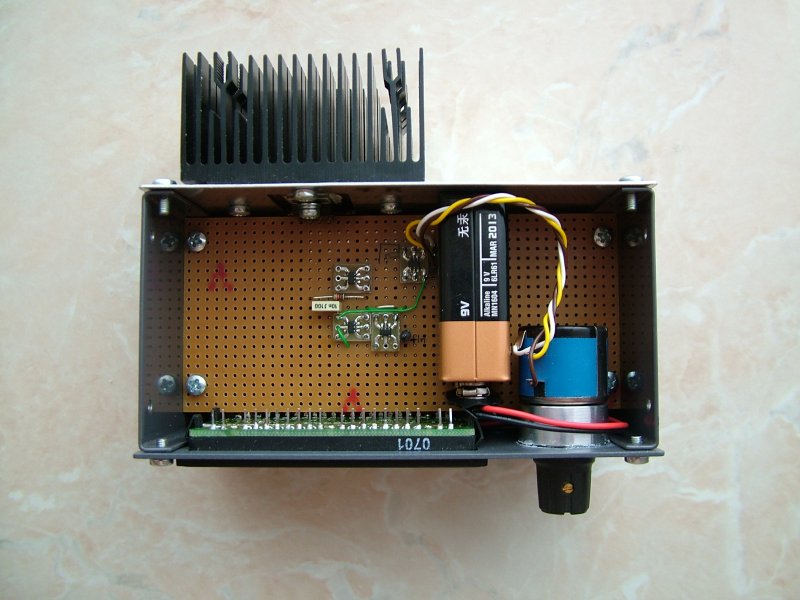

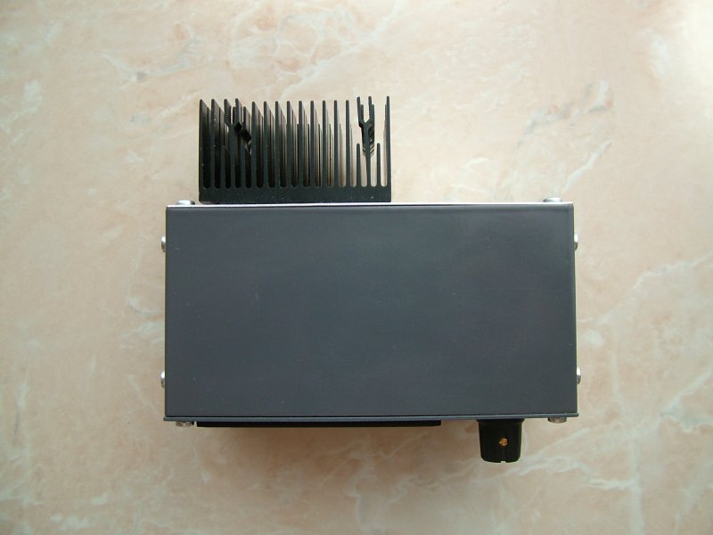

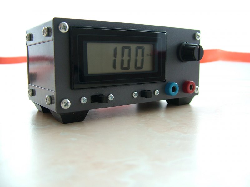

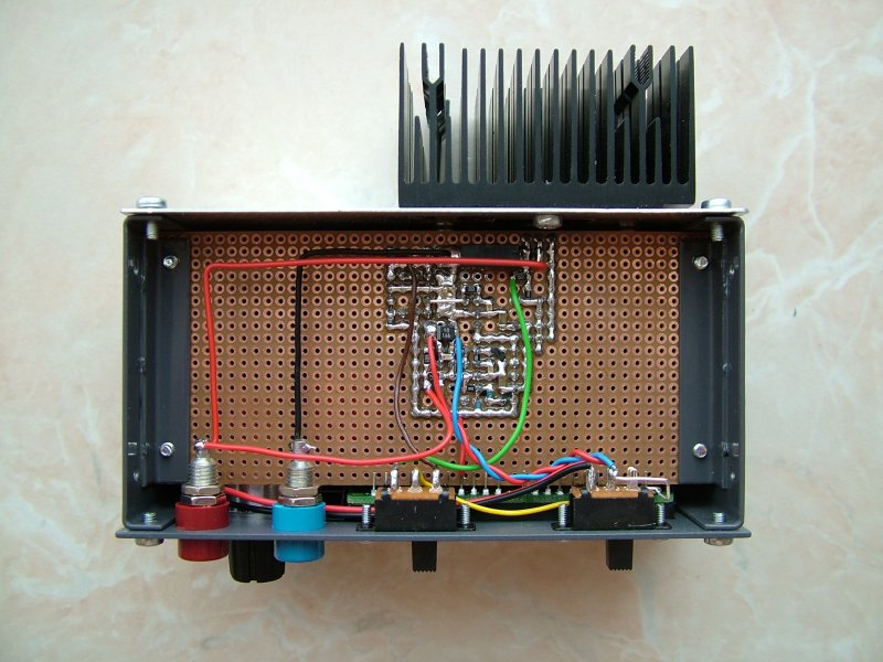

Már régebben építettem egy 2A-es egyenáramú műterhelést. Íme néhány kép róla.
(#) 187BodyGuard válasza szücsien hozzászólására (») Máj 24, 2009 /
Nagyon teccik a gyakorlónyákos megoldásod! A külsője nagyon gyönyőrű! Szép, igényes munka! gratula!
én kíváncsi lennék a torzítód hangjára

Gyakorló nyák +smd nekem meg ez tetszikA héten ez a második doboz,ami nagyon tetszik.
